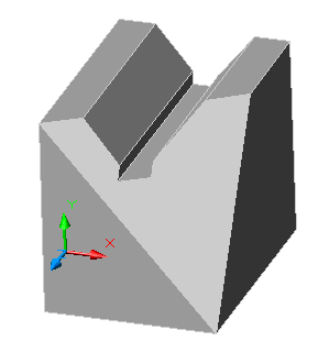

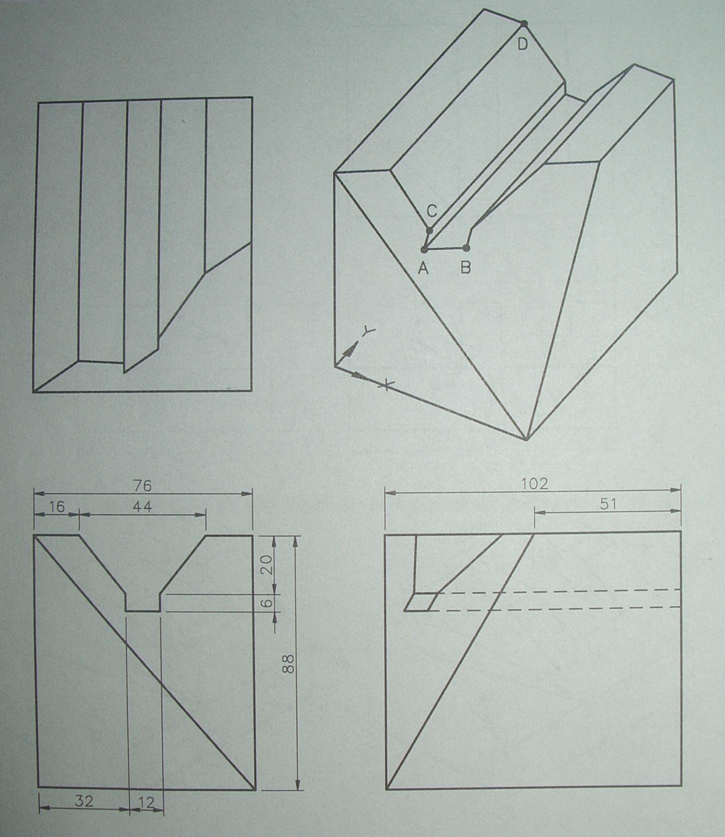

[练习题] 简单3D有奖练习35
发表于 2008-8-3 00:46:03 | 显示全部楼层 |阅读模式 来自: 中国台湾
简单3D有奖练习35  m9 x. m5 ~$ n( u
1 x! o8 }& F' }$ G, S
答題要求:上傳圖片和DWG文件,其中DWG文件的閱讀權限應設爲80。結果正确且上傳文件符合要求者将得到5三維币獎勵。答題期限一個月。

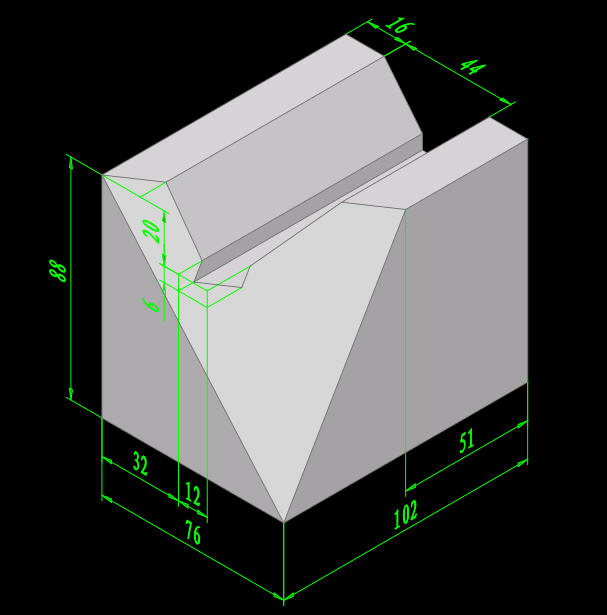

发表于 2008-8-11 16:33:30 | 显示全部楼层 来自: 中国重庆
这个比较简单,截面图画好后,拉伸102,选择两个角点、一个中点进行裁剪便OK了。
; q  \% E1 ]' r) y3 o* }9 A- N[local]1[/local]
3D练习.dwg
33.77 KB, 阅读权限: 80, 下载次数: 4
woaishuijia + 5 r
