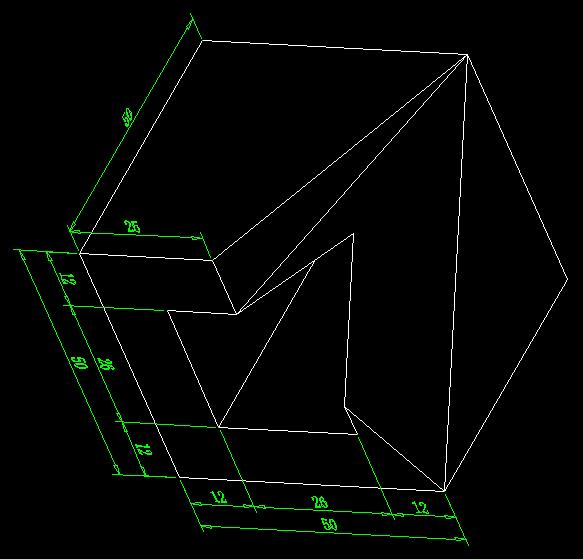

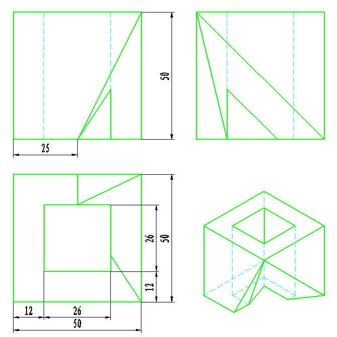

简单3D有奖练习33
) l$ P1 L. e3 _, T- X
0 f. p6 _! F8 s% W( t: A& j答題要求:上傳圖片和DWG文件,其中DWG文件的閱讀權限應設爲80。結果正确且上傳文件符合要求者将得到5三維币獎勵。答題期限一個月。

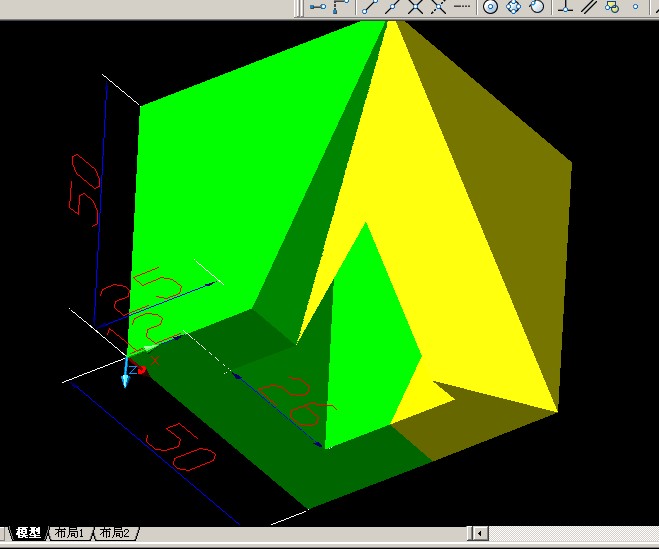

发表于 2008-8-12 17:16:21 | 显示全部楼层 来自: 中国山东青岛
我也做一个有奖练习,学习一下!
简单3D有奖练习33.dwg
148.63 KB, 阅读权限: 80, 下载次数: 3
woaishuijia + 5 r

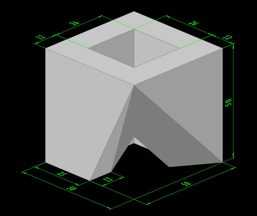

发表于 2008-8-12 18:18:07 | 显示全部楼层 来自: 中国山西临汾
答案来了 这是一个切割体的零件
3D.dwg
39.27 KB, 阅读权限: 80, 下载次数: 3

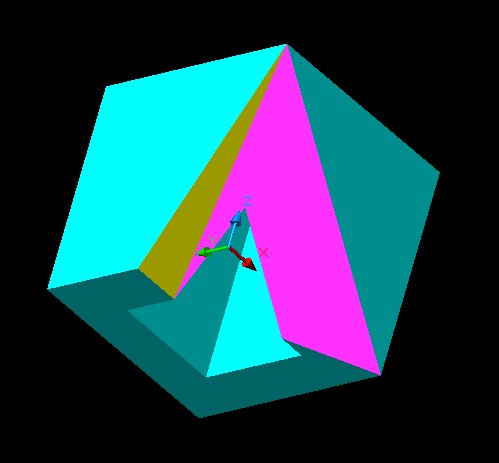

发表于 2008-8-14 11:18:21 | 显示全部楼层 来自: 中国广东韶关
3D33.dwg
30.77 KB, 阅读权限: 80, 下载次数: 3
