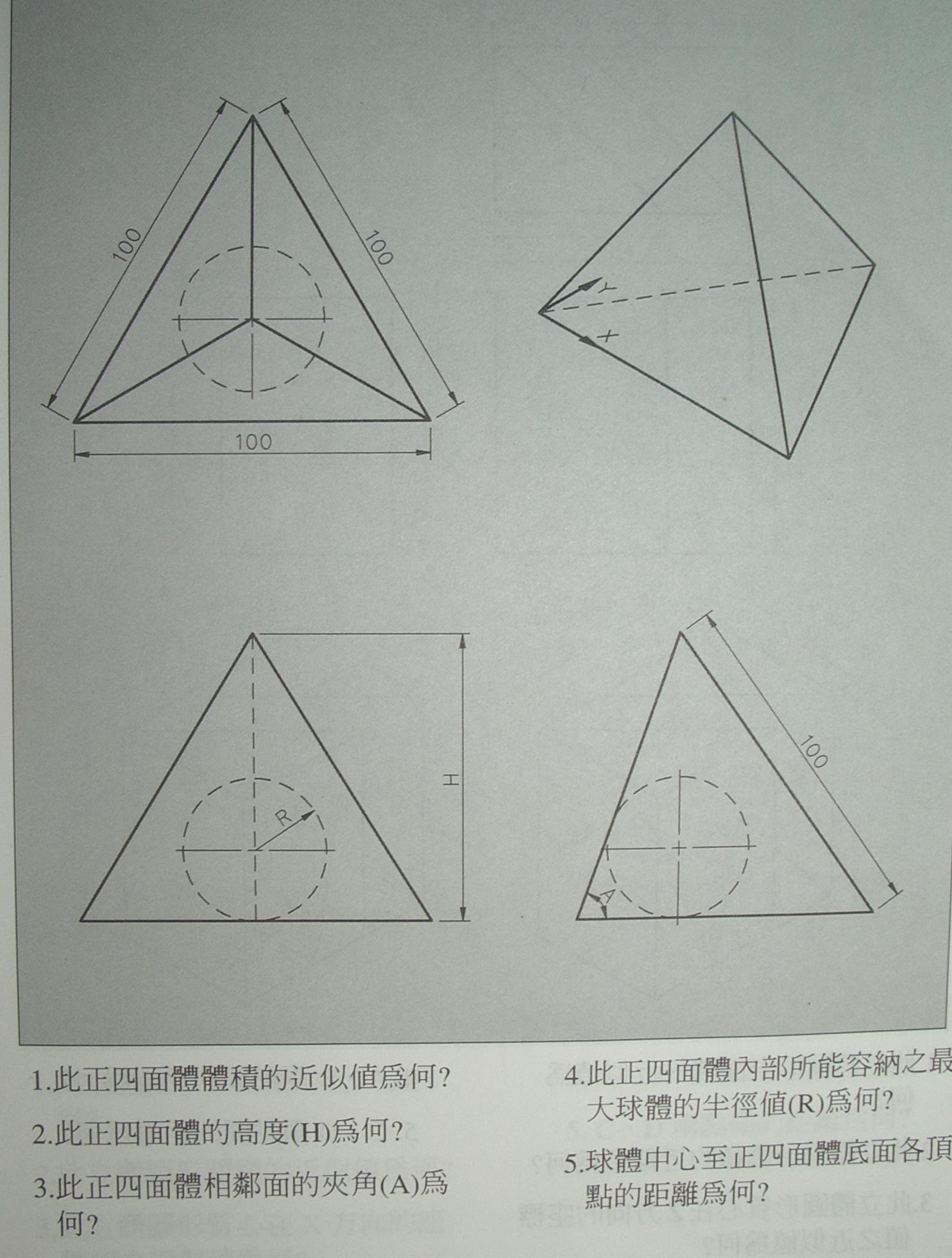

简单3D有奖练习30
( e6 ?4 ?) B& Z$ {3 J
( }# L% H8 B2 J4 V. F4 c$ D答題要求:上傳圖片和DWG文件,其中DWG文件的閱讀權限應設爲80。結果正确且上傳文件符合要求者将得到5三維币獎勵。答題期限一個月。

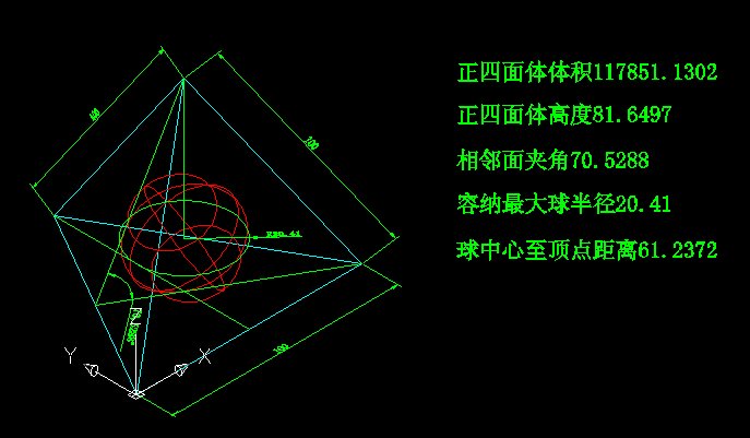

发表于 2008-8-6 20:07:55 | 显示全部楼层 来自: 中国甘肃张掖
学习,练习!
3D-30.1.dwg
67.22 KB, 阅读权限: 80, 下载次数: 2

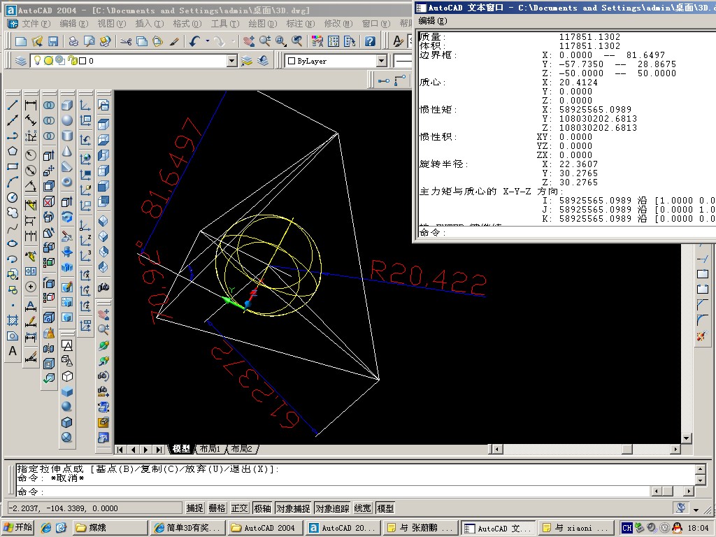

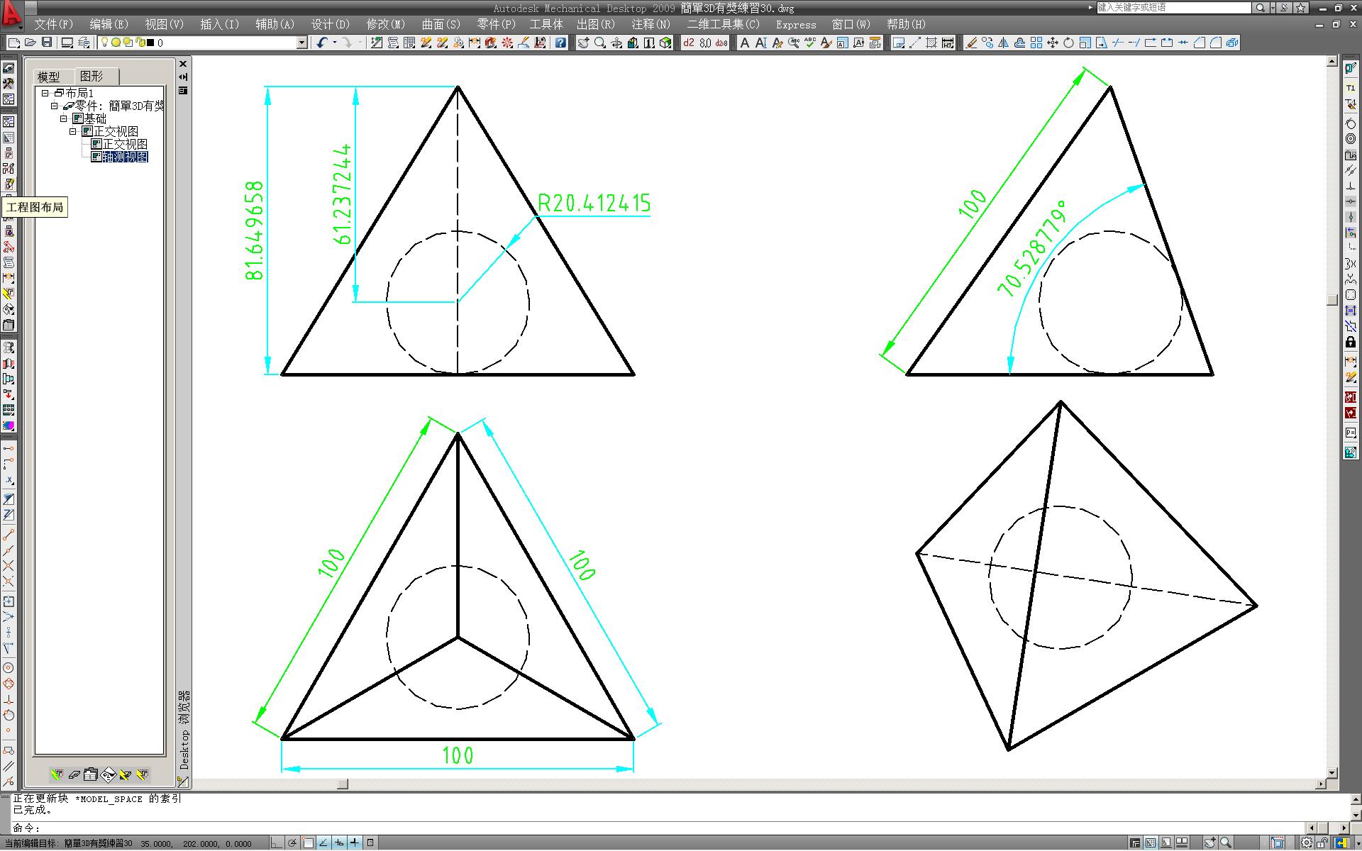

发表于 2008-8-12 17:07:51 | 显示全部楼层 来自: 中国重庆
1、体积V:117851.1302/ }6 a. t% c  \! N) \/ Z8 F
2、高度H:81.6497
' m# ~1 f& a: A3、夹角A:70.52877937
/ n9 r0 ^! `8 s! B1 K+ m1 B4、容纳最大球体半径R:20.41246 n9 e" W& ]  K8 [
5、球体中心至各顶点距离均为:61.2372
3D练习.dwg
52.07 KB, 阅读权限: 80, 下载次数: 4
woaishuijia + 5 r

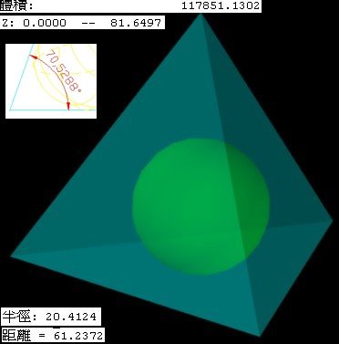

发表于 2008-8-12 18:05:38 | 显示全部楼层 来自: 中国山西临汾
呵呵  用到了高中的几何知识
3D.dwg
42.94 KB, 阅读权限: 80, 下载次数: 3

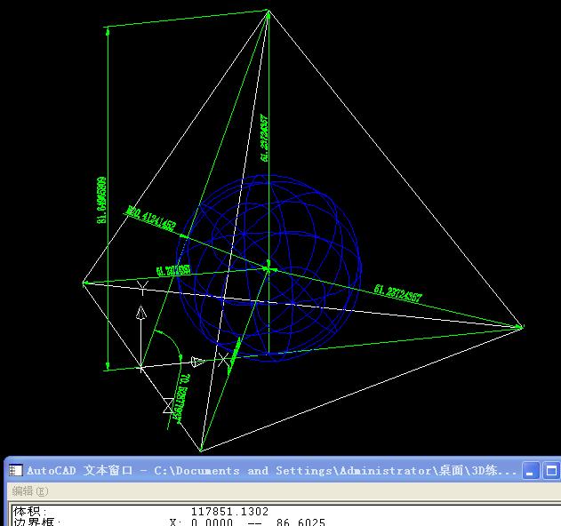

发表于 2008-8-12 18:49:20 | 显示全部楼层 来自: 中国山东青岛
1、体积V:117851.1302: w. ?) ?, V; t1 C( h' ~
2、高度H:81.649658& ~+ J0 u, k/ D5 _
3、夹角A:70.528779度6 W. A6 G3 F( |( {* H5 d2 ?7 ?" q
4、容纳最大球体半径R:20.412415
7 m- `3 ?9 `4 m0 s! {3 ]5、球体中心至各顶点距离均为:61.237244
簡單3D有獎練習30.dwg
139.63 KB, 下载次数: 3
woaishuijia + 5 r

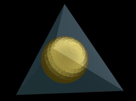

发表于 2009-1-2 20:45:13 | 显示全部楼层 来自: 中国台湾
動動腦,練練手。
3D-30.zip
45.08 KB, 阅读权限: 80, 下载次数: 2
