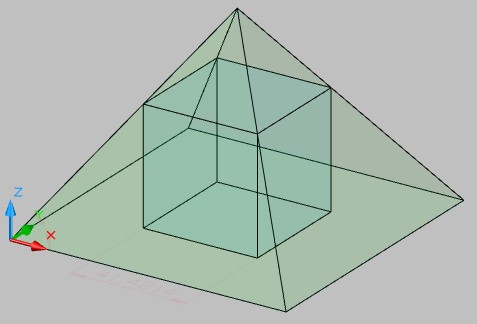

简单3D有奖练习28
% a3 N0 q! p6 H( e
$ P4 x6 z* w4 ^; A答題要求:上傳圖片和DWG文件,其中DWG文件的閱讀權限應設爲80。結果正确且上傳文件符合要求者将得到5三維币獎勵。答題期限一個月。

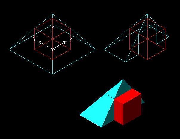

学习,练习!

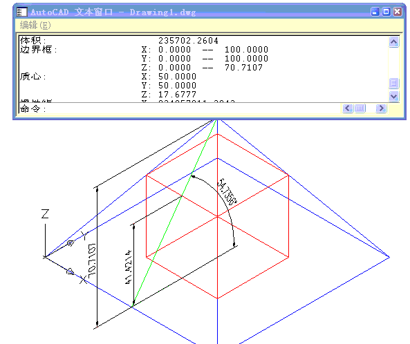

1. 此金字塔体积的近似值为: 235702.26; 2. 此金字塔重心Z坐标离底面近似值为:17.677; 3. 此金字塔的高度(H)为 70.711; 4. 此金字塔斜面与底面的夹角为54.736度; 5. 此金字塔内所能容纳之最大正立方体的边长为 41.421,回答完毕。

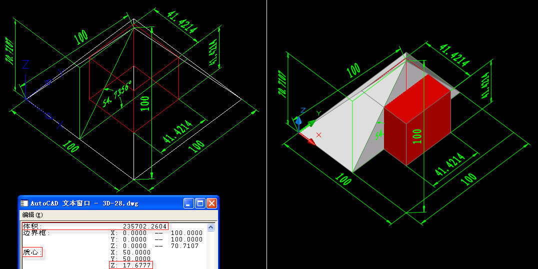

简单3D有奖练习28 by 2006
3 y8 b2 L1 \  x; b1.此金字塔体积的近似值为何?235702.2604! e- w) X' v+ z& K+ c  f; o4 q
* A4 I$ v  t  B2 F/ o( l
2.此金字塔重心Z座标的近似值为何?17.6777
" P9 f' f9 F6 K  ?: N. V" V
' V7 G1 |1 D% w5 P) L2 O3.此金字塔的高度(H)为何?70.7107& ]2 @/ e) s" h+ o, p
0 N- u& [9 z$ B9 O% t6 J
4.此金字塔斜面与底面的夹角(A)为何?54.7356°
% X! R7 J' x6 l3 Y& H) j* w* {6 @/ W0 j- ^3 S7 s5 y: @" [
5.此金字塔内所能容纳之最大正立方体的边长为何?41.4214
