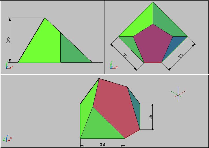

[练习题] 简单3D有奖练习27
发表于 2008-8-3 00:38:01 | 显示全部楼层 |阅读模式 来自: 中国台湾

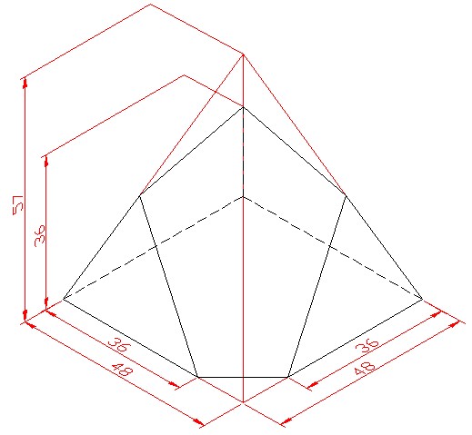

简单3D有奖练习27
( B5 l! ?2 U+ [: L9 h; G# X: t5 G, U
答題要求:上傳圖片和DWG文件,其中DWG文件的閱讀權限應設爲80。結果正确且上傳文件符合要求者将得到5三維币獎勵。答題期限一個月。

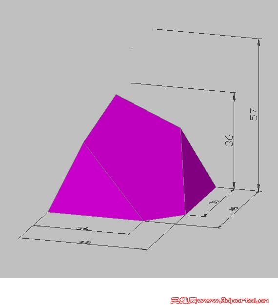

我画了一个,请大家指教.

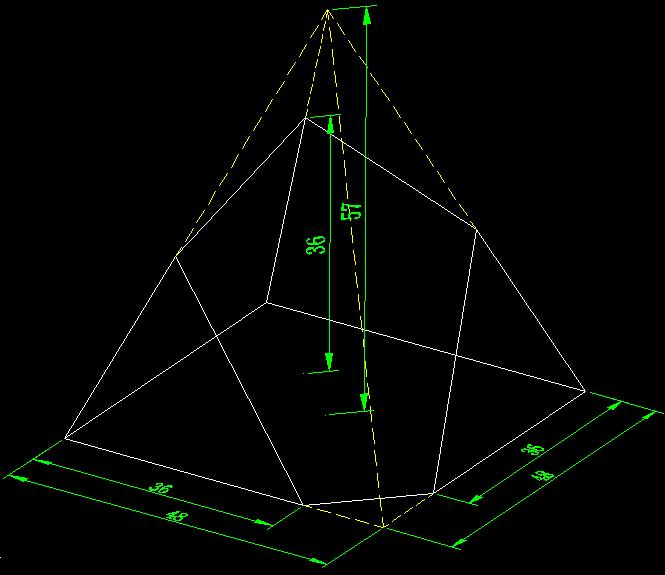

发表于 2008-8-11 15:29:15 | 显示全部楼层 来自: 中国重庆

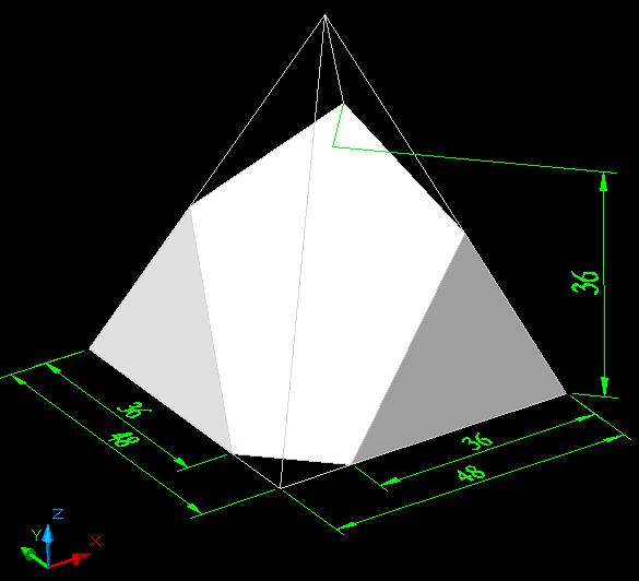

先画一个棱体,然后裁剪36高度以上部分,得出顶点,再利用底面边上明确的2点再次裁剪,得出实体结果。

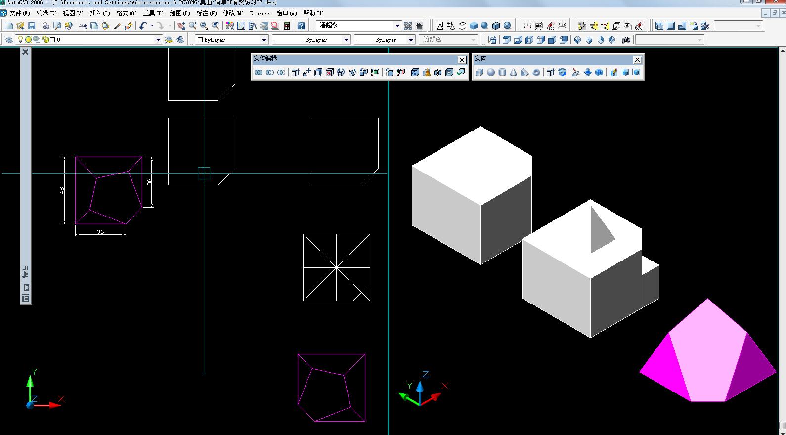

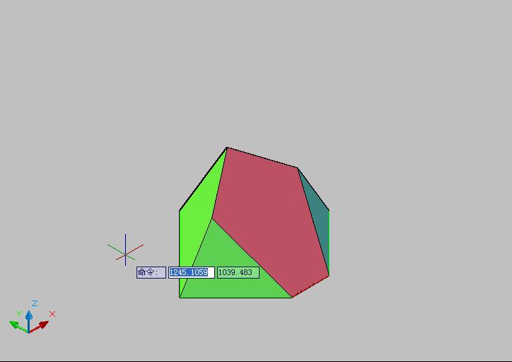

继续练习 :)
+ b: l( K! s2 k* i 27.jpg 2 D, y: [" S. t8 M) r' ~2 h0 u

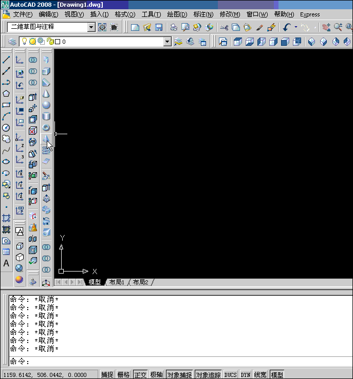

建模过程,欢迎大家提出宝贵意见 :lol:
+ `: b9 H7 \/ r/ l5 d8 a* r 简单3D练习27.gif & m9 ~. t/ z% N$ K4 J/ L
7 ~0 q* u2 Y1 P6 m/ L0 O% y
/ D4 y4 ^9 o9 [. C  _: }, e6 _6 H9 `CAD 附件: 简单3D练习27.dwg (164.57 KB, 下载次数: 2)

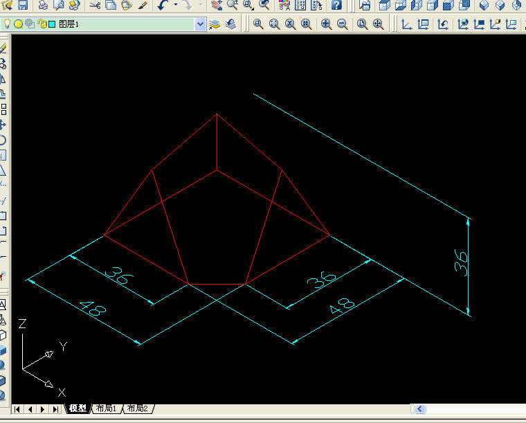

发表于 2009-1-1 15:57:52 | 显示全部楼层 来自: 中国江西新余

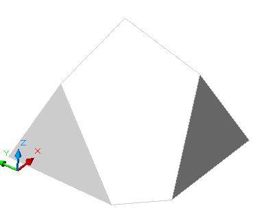

完成一个作业。交一个。1 @1 Y6 N" ~6 _3 \
+ w: w, ^* e0 Z4 E1 s6 J# ~ 27.jpg 9 }+ _1 f2 H" @; c: T
/ ?: m4 C, o8 G. X- E0 K 三维作业27.rar (12.97 KB, 下载次数: 2)

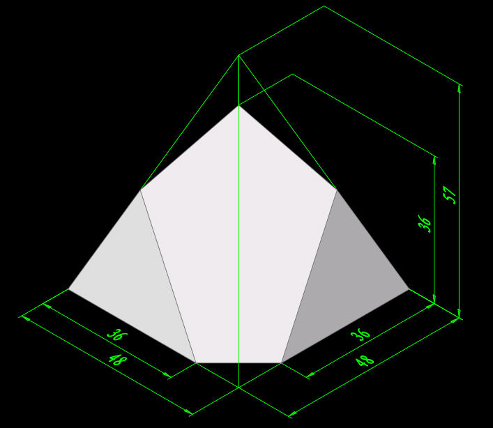

三维练习27,附dwg原图 三维练习27.dwg (26.45 KB, 下载次数: 2)
