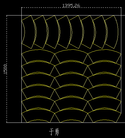

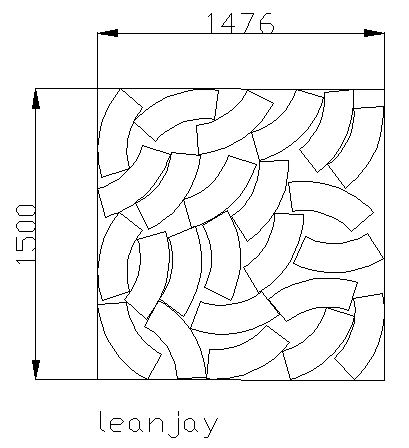

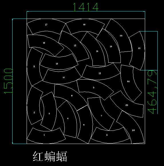

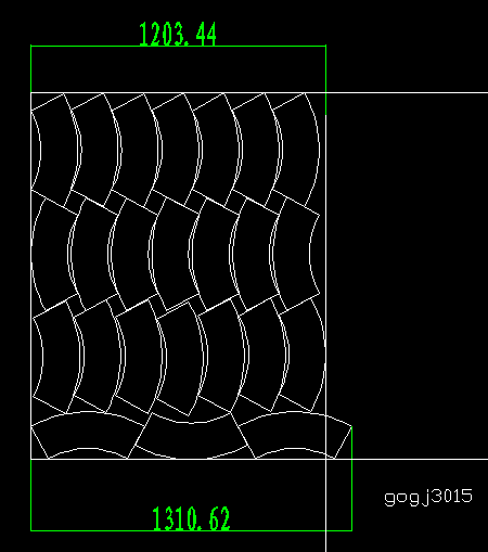

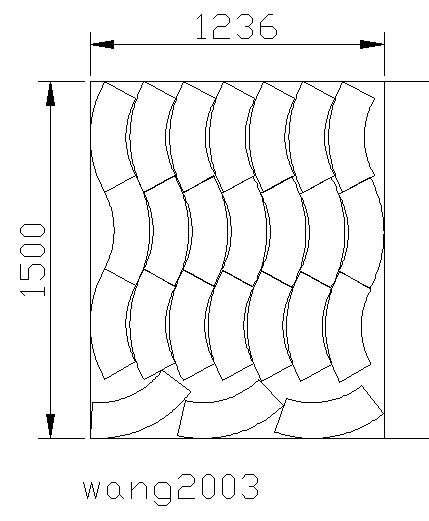

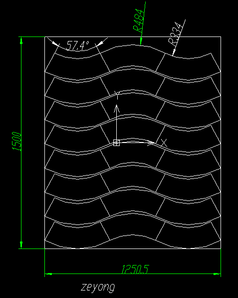

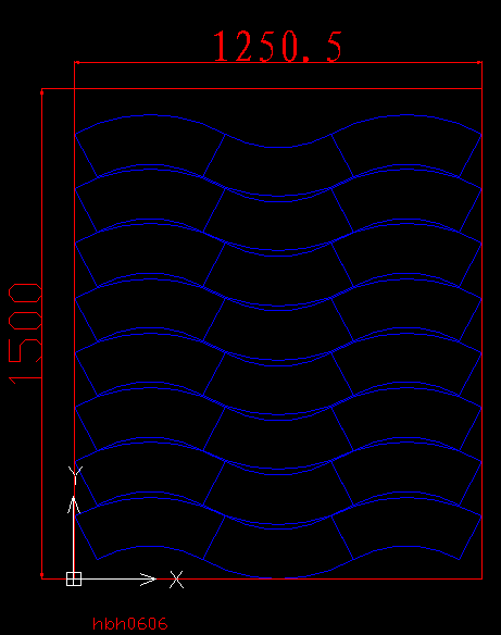

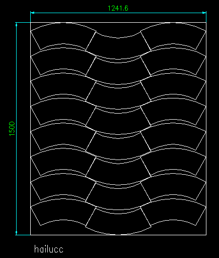

CA D几何作图竞赛题(20088月)
. P. V. L5 U# h; _9 i
$ @5 C7 E7 R7 |. L. 竞赛题目(参见附图)
3 @% ~* d7 b+ P4 E4 @6 @0 ^AutoCAD作图法进行4件螺旋叶片(24小片)排料图,求出A的合理数值, 精度取小数点后0位,不考虑切割余量。3 t$ n6 T+ m" P; E
说明;这是实际生产中运用CAD的实例,由于螺旋叶片材料为不锈钢,通过合理排料,使A的数值尽量小,以便降低材料成本。

 楼主| 发表于 2008-8-2 10:53:29 | 显示全部楼层 来自: 中国广西柳州
             竞赛结果
% t* F) e, {$ S& [
楼层
ID
A
A最小值排名
简评
奖励
4
wang2003
1236
2
方法正确
二等奖+30
5
hebei
1340
10
6
yunfei2046
1248
5
复杂了一些
三等奖+10
8
hailucc
1241.6
3
实用性高
二等奖+30
10
于勇
1395.26
11
11
wyhjsjwyh
1246
4
整齐好看
三等奖+10
12
zeyong
1250.5
6
14
hbh0606
1250.5
6
15
红蝙蝠
1414
13
16
gogj3015
1255.54
9
17
晚风夜飘零
1409
12
18
jiyongliang
1214
1
完美之作
一等奖+50
3 P; W% w) ]  D' I
19
lanbo9
1250.5
6
20
leanjay
1476
14
 # |' [, V' f  B/ R0 T
6 p- z  K' X0 v" B) u
1 m2 ]+ F0 K/ _* q1 q[ 本帖最后由 woaishuijia 于 2008-8-22 12:29 编辑 ]

发表于 2008-8-2 15:02:46 | 显示全部楼层 来自: 中国河南郑州
交作业了:
9 g, z1 [9 U2 T( z  O, D) {; S# ?4 S# h
  z4 t0 W  @4 m2 H. K. o& {[ 本帖最后由 woaishuijia 于 2008-8-19 10:09 编辑 ]
排板图.dwg
36.6 KB, 下载次数: 31

发表于 2009-10-25 20:44:46 | 显示全部楼层 来自: 中国上海
都是牛人啊
发表于 2009-12-16 16:45:37 | 显示全部楼层 来自: 中国四川攀枝花
真牛!!!羡慕中……
发表于 2009-12-31 18:23:57 | 显示全部楼层 来自: 中国浙江湖州
18# jiyongliang , `8 g  @3 M- k- ^- C/ X$ e
6 P2 U9 z7 I$ [) V/ Z这个调整起来估计够呛啊
2 C8 [" r3 q. B; Q, R  g, ?( E; ]& y; l9 `5 p& I4 g
幸苦了 呵呵
) n) R2 F4 M! q& d' F
( ]) w% E" P3 e- I5 _1 O. j2 w佩服
发表于 2009-12-31 21:32:40 | 显示全部楼层 来自: 中国北京
看来我只有学习的份了!
发表于 2010-1-10 09:24:40 | 显示全部楼层 来自: 中国山东潍坊
来学习一下了!!
