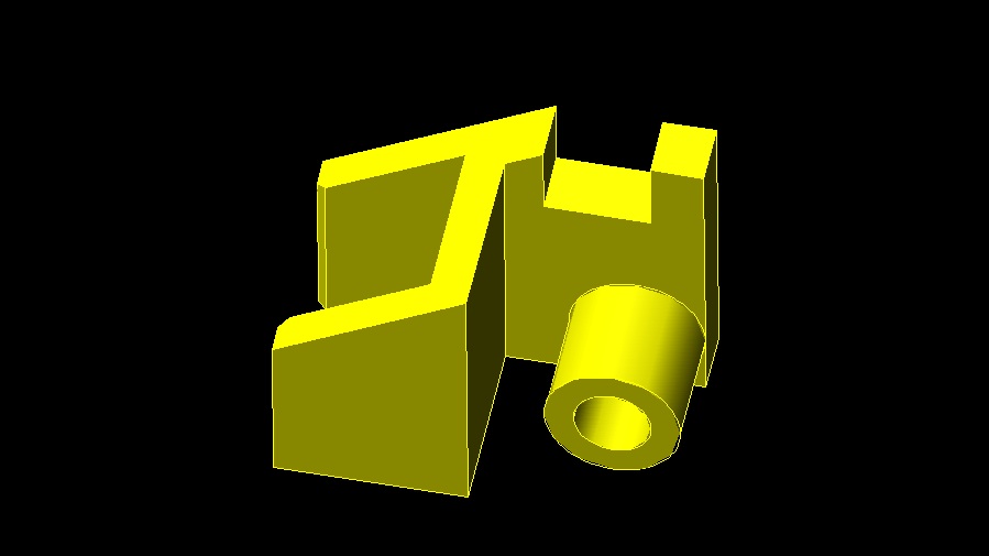

发表于 2008-8-4 19:21:16 | 显示全部楼层 来自: 中国浙江绍兴
请大家指教.

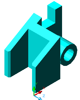

发表于 2008-8-5 00:09:28 | 显示全部楼层 来自: 中国甘肃张掖
学习,练习!

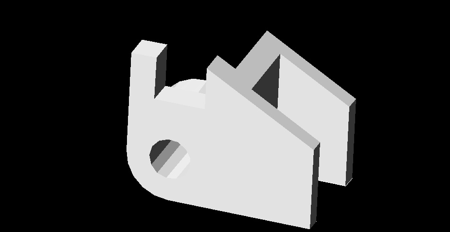

发表于 2008-8-14 10:56:45 | 显示全部楼层 来自: 中国广东韶关
3D21.dwg

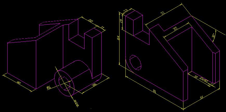

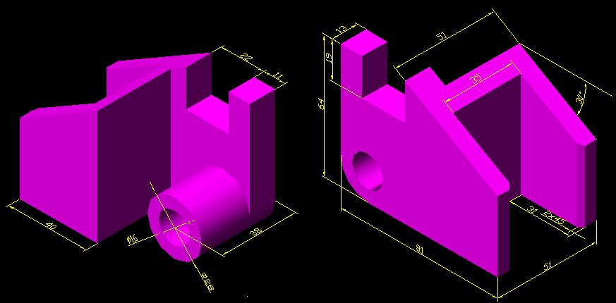

发表于 2008-8-16 22:32:26 | 显示全部楼层 来自: 中国广东广州
继续练习 :)  4 L; {( B1 o( U
6 i( S! g, L. ~6 A8 n% v. h2 w3 `5 r8 L/ O) s: O
1 @2 E, Y! e9 Q! r: Q7 |' M建模过程,欢迎大家提出宝贵意见 :lol:     1 V5 K/ d& ^4 a; j4 K: }% ?2 m4 f
  E# |. K5 N+ Z; Q. d9 b# P3 ]' o  {" D- }' u1 X" a( m
CAD 附件: 简单3D练习21.dwg (186.51 KB, 下载次数: 2)
参与人数 1三维币 +13 收起 理由
woaishuijia + 13 倾斜面30度比剖切更简单

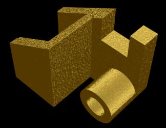

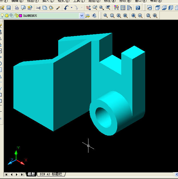

发表于 2009-9-28 10:28:23 | 显示全部楼层 来自: 中国山东青岛
练习题21
, S+ [+ [. {+ \, J: U' F1 l9 _ 20090928102737281.jpg

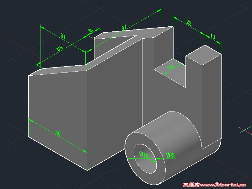

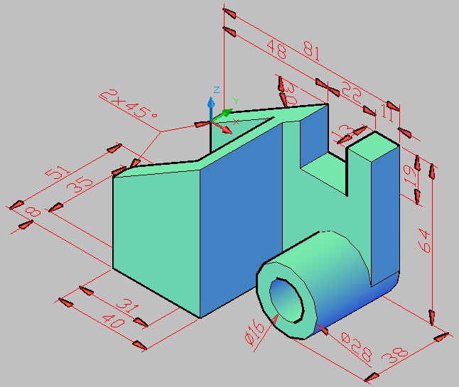

发表于 2013-3-25 21:31:13 | 显示全部楼层 来自: 中国福建福州
试试在三维实体下的标注。
3d-21.dwg
