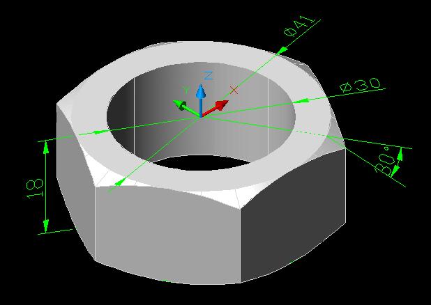

发表于 2008-8-3 17:03:14 | 显示全部楼层 来自: 中国广东广州
继续练习 :) 6 T( A) z$ y6 S, w
5 b8 s1 C+ P* T4 e
) Y/ x2 C  F' N; Z" l! j/ E+ L+ ? 16-1.jpg
4 n+ q# K* K6 C& s4 Q, ~
8 v. d0 v' V# a) b% g$ v建模过程,欢迎大家提出宝贵意见   :lol: / _# Y$ b' w  W- y
) g% F4 I5 j$ f; w9 D% J" S
简单3D练习16.gif & v3 K2 y/ t1 ~) G0 O3 _6 M
* V  |- [- k2 U" `/ A- e& HCAD 附件: 简单3D练习16.dwg (175.72 KB, 下载次数: 2)
参与人数 1三维币 +15 收起 理由
woaishuijia + 15 感谢对论坛的支持!

发表于 2009-7-28 14:36:42 | 显示全部楼层 来自: 中国上海
回复 6# csace 的帖子
我想请问一下, 建模中, 左视图里划20.5的横线之后,接下来的5mm的横线和竖线尺寸是怎么来的?
; b! C1 j1 P1 M  P我只是看到练习里面有个30的角度? 这中间有什么关系吗?
发表于 2009-7-28 15:33:19 | 显示全部楼层 来自: 中国辽宁营口
回复 20# huangliuyu 的帖子
画这两条线的目的是建立一个用来差集的三维实体,差集的结果是30度倒角。5mm横线的长度不要小于正六边形外接圆与内切圆半径的差,5mm竖线长度没有限制,下面还要与负30度斜线相交,以构成闭合图形。

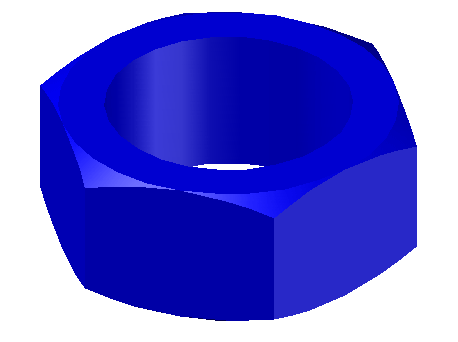

发表于 2013-9-8 21:46:06 | 显示全部楼层 来自: 中国辽宁营口
练习一个。 螺母2.jpeg % \7 R$ U7 b' \" R3 k8 U
