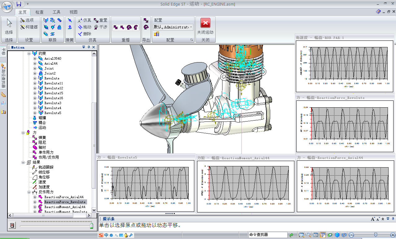

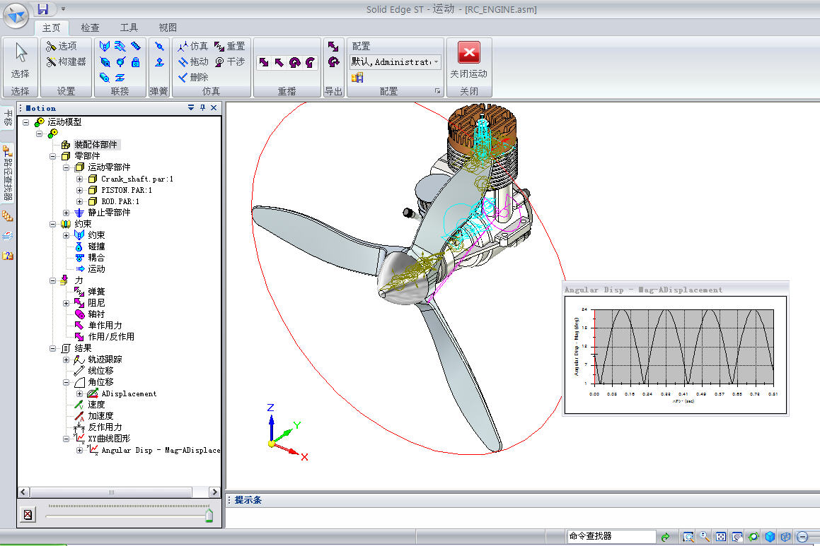

相对SE内部集成的运动(这个叫简单运动),它多了各种条件的力的添加,结果的图表输出等功能。: H7 e2 t: x2 a( g/ z8 K

可以对零件取值,将数据在EXCEL中创建曲线图。
 楼主| 发表于 2008-8-1 01:06:27 | 显示全部楼层 来自: 中国山东青岛
运动计算后,就可以对各零件、运动副、受力等右键点击选择曲线绘制了。我们可以得到要求量与时间的关系曲线。
 楼主| 发表于 2008-8-1 01:09:29 | 显示全部楼层 来自: 中国山东青岛
动态的干涉检查。检查运动轨迹上哪些位置会发生干涉,系统会详细报告干涉情况以供排查。
