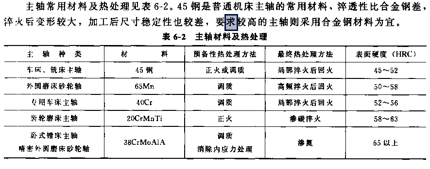

发表于 2008-7-31 16:53:56 | 显示全部楼层 |阅读模式 来自: 中国重庆
如题!!  求助机床主轴材料选用和热处理方法的资料! 或书籍!' [* h, s# q9 g: k

发表于 2008-7-31 17:39:06 | 显示全部楼层 来自: 中国北京
机床主轴材料和热处理与机床主轴受力情况有关,可参考热处理手册第2卷。
发表于 2008-7-31 22:47:52 | 显示全部楼层 来自: 中国福建泉州
机床主轴材料常用含Cr的合金钢,如40Cr,热处理采用调质处理,硬度一般在HRC25-33.
发表于 2008-8-1 03:42:34 | 显示全部楼层 来自: 中国香港
给你个最全的而且具有指导性的参考。
