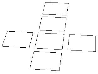

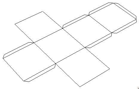

从最简单的方块入手8 X: r$ E5 j- P/ T
4 N9 h& |  f# w; T4 Z" b
例一:方块
先构建一个我们想要的模型
先构建一个我们想要的模型
拉伸成实体
拉伸成实体
打散成面域,分解
打散成面域,分解
继续分解
继续分解
旋转面域 到同一个平面内
旋转面域 到同一个平面内
继续分解 旋转
继续分解 旋转
根据结合规律拼合
根据结合规律拼合
最后画 粘贴用的耳朵
最后画 粘贴用的耳朵
最后 打印出图
最后 打印出图

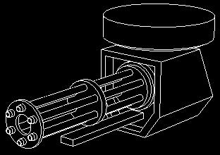

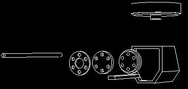

例二:
: c2 q& s1 ~8 ]! i- t+ X- D战地2142 全地形步行战斗机甲  右手机枪 模型
6 h1 c( V$ x% N! i+ n参考:http://www.3dportal.cn/discuz/viewthread.php?tid=539720&extra=page%3D1
4 v! j, q) z4 Y: s: q
) y/ d: Q' k& S( [# c1 U: h2 ~) ^
ps:由于第一次尝试,出这个图花了我两个小时!4 G' k5 c: X, t9 l1 |- t
0 Z' h1 d7 ]/ ~  A4 ]& v[ 本帖最后由 David_dai 于 2008-7-31 19:47 编辑 ]
提取右手CAD模型
提取右手CAD模型
基本几何分解
基本几何分解

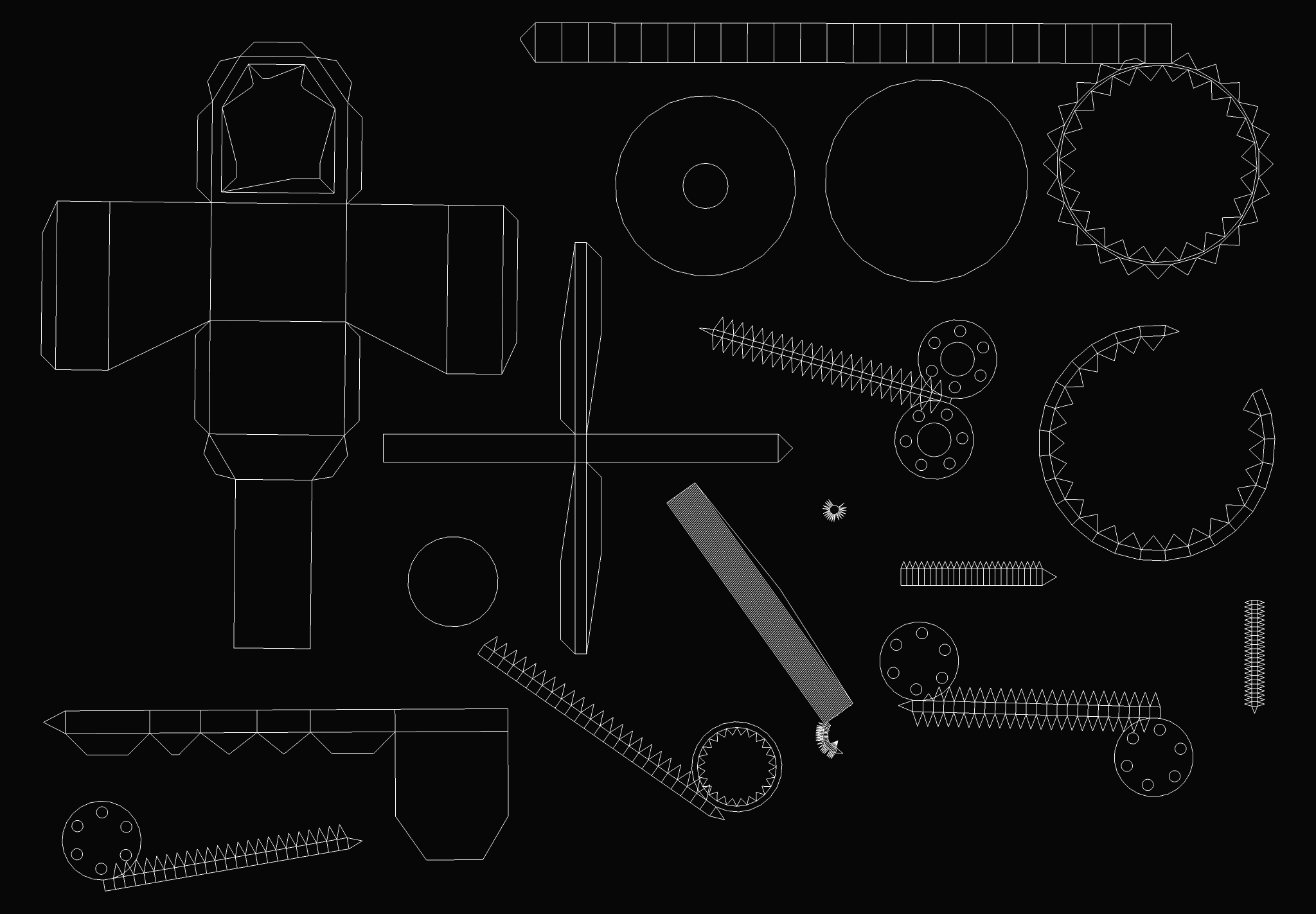

 楼主| 发表于 2008-8-25 06:20:29 | 显示全部楼层 来自: 中国浙江宁波
2142图纸更新
预览
预览
Gun.rar
78.34 KB, 下载次数: 9
PDF图纸
参与人数 1三维币 +30 收起 理由
唐昕晨 + 30 奖,好资料。
 楼主| 发表于 2008-8-27 15:54:07 | 显示全部楼层 来自: 中国浙江宁波
继续身体部分
body1_L_2P.rar
144.45 KB, 下载次数: 11
PDF
