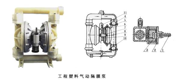

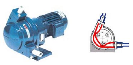

应该是蠕动泵,因隔膜泵的长相与它差别太大了。7 q5 ]. q8 {& L, p) g8 k6 x) P! s
蠕动泵:这种泵有别于其它任何一款泵,它是一款真正的机电一体化产品。其最显著的优点就是将泵管当作工作室使用,所以又称软管泵。因其流量可调并具有精确的重现性,亦称恒流泵。流体只与泵管接触,不会产生泵体与流体间的交叉污染,清洁时泵送清水或清洗液即可,换品种只需更换泵管即可,方便快捷而且您可使用多根以及不同通径的软管,如果您需要输送不同的流体这点就显得非常的方便。其它,比如可以输送含有固体物质的混悬流体(如污水、泥桨,中药流浸膏等),具有自吸自锁能力,没有任何的密封件和阀门,良好的操控性以及维护简单等特点,因而蠕动泵正得到广泛的使用。
0 h( E! `8 n" B2 l5 @因为流体被隔离在泵管中、操作者可快速方便地更换泵管、可正反转、可干运行,由于压辊工作时从切向挤压软管,而且具有较低的转速,因此在输送一些比较敏感,易破损的介质时具有其独特的优势。其主要限制因素为:泵管为易耗品、泵管与流体的化学相容性、流体压力不高等。所以您在选购泵时,要充分考虑这些限制因素。
" m: j0 E8 y" I& s* ~/ y% z9 I显著的优点:2 D0 u0 j2 ]3 R
1.除泵管以外,流体不与泵的任何部件接触;& W. G2 z) c0 j2 N' B
2.从入口到出口可采用一条完整的泵管、无接缝、无需阀门;: f( m$ a$ a, ]1 r6 T
3.自吸能力、可干运行;8 _, P* p+ ^9 _* `) c
4.可泵送液体、气体、固体、或多相混合体;& u4 o  S  R: n+ m" b' }! p, `
5.安装方便、运行简单、易于清洗、维护成本底;8 n0 R$ \' R$ a3 z2 Z
6.快速更换产品只需更换泵管即可避免交叉感染;
! _# V( \  r4 K$ ]9 P2 F' a- h( ^7.流量调节范围大、易于操控,可实现定时、恒量、变量输送,因为具有记忆能力,可保证良好的重现性;
' M- G6 L/ E# l8.可泵送剪切敏感、粘稠性、有机无机溶剂和腐蚀性的液体;
% V' J) M* K( q: i4 S, r( j, l7 O0 R  }9. 可应用于多通道泵送场合。
