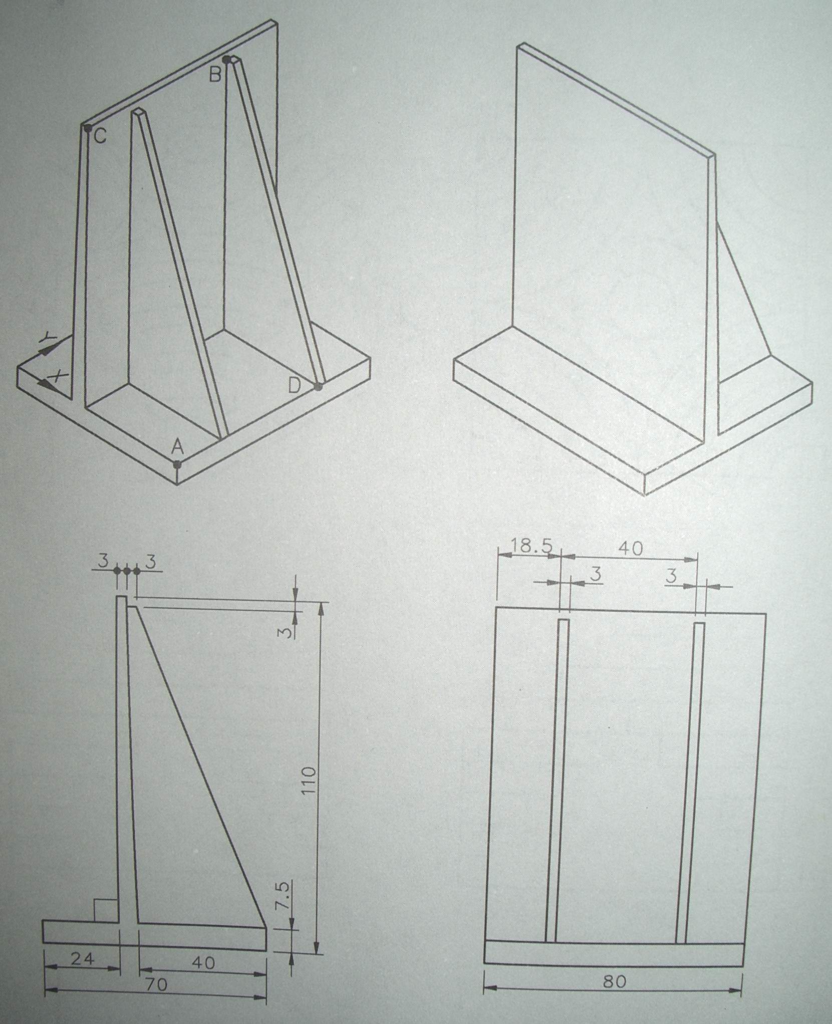

[练习题] 簡單3D有獎練習13
发表于 2008-7-31 09:47:51 | 显示全部楼层 |阅读模式 来自: 中国台湾
簡單3D有獎練習13
( i: M1 S" F$ }* A# b6 v答題要求:上傳圖片和DWG文件,其中DWG文件的閱讀權限應設爲80。結果正确且上傳文件符合要求者将得到5三維币獎勵。答題期限一個月。

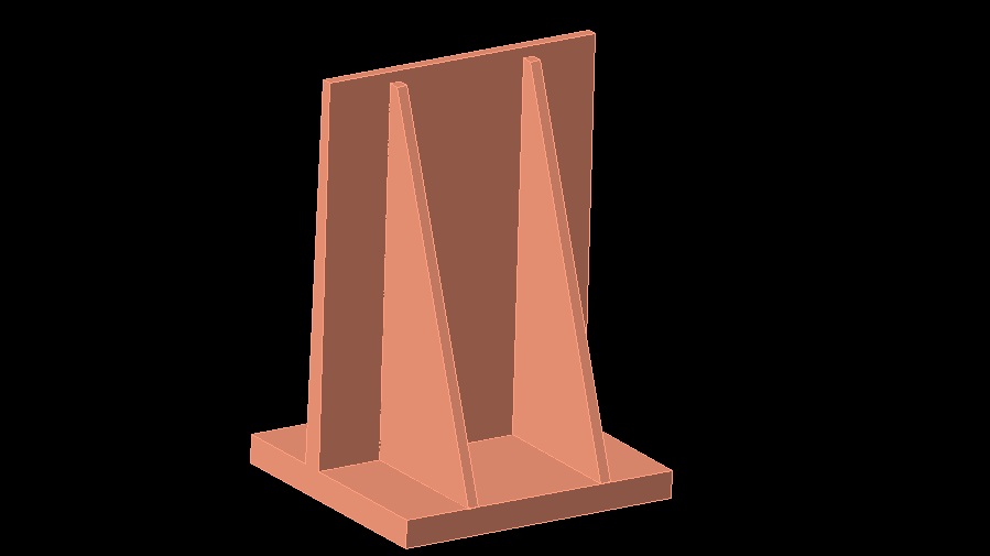

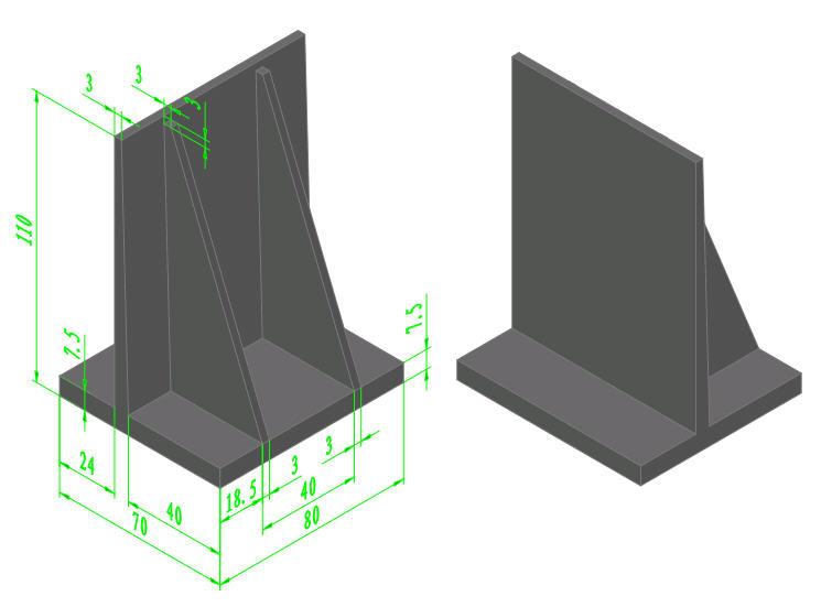

发表于 2008-8-2 08:46:30 | 显示全部楼层 来自: 中国广东广州

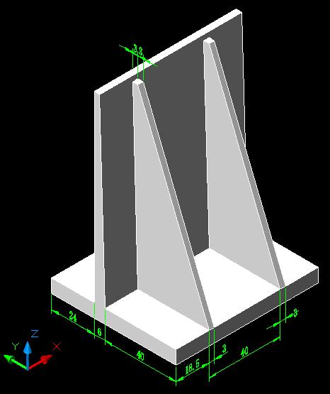

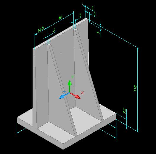

继续练习 :)
" k, Q3 ?4 E7 w* {   V4 D3 q  m) i8 M6 S
13.jpg ( F5 C# N  u! g9 y* i1 v& M  f
: \- p$ K/ r3 m, l, p4 m" |( s& x( L) o
13-1.jpg . n0 J# y. I1 }7 G8 R7 M9 F
建模过程,欢迎大家提出宝贵意见   :lol:

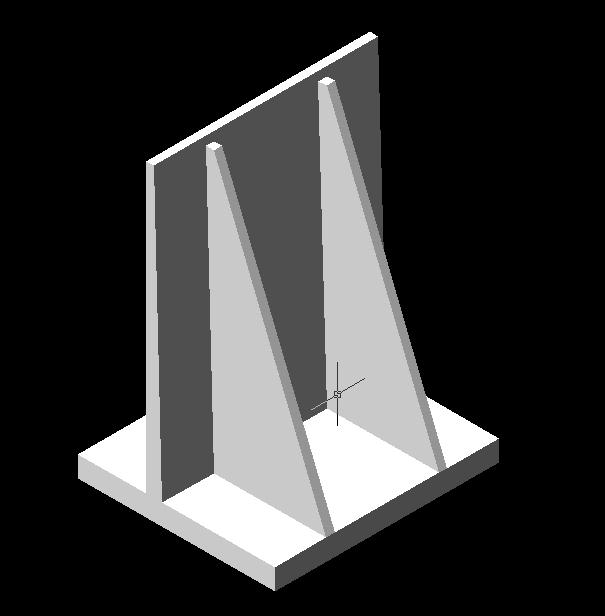

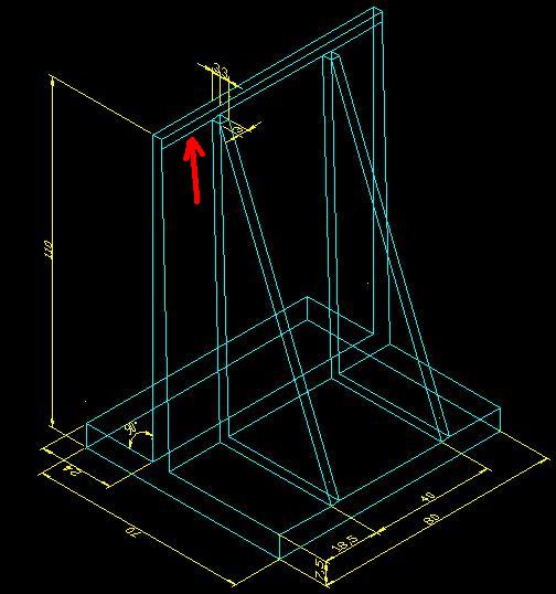

发表于 2008-8-2 08:57:08 | 显示全部楼层 来自: 中国广东广州
这个楼层的建模过程是新朋友要留意的 :P 偷工容易出错的地方   :)   2 q; v0 E8 M* l" v' O
1 {7 D1 r# p- f! S4 [
13错A.jpg   x8 `2 W0 {/ \1 f
  l0 Y' I; I5 \1 w
# g. H/ l) P. y- @) u$ |$ D  l3 Q  J5 L4 @0 @/ e
错误建模过程,欢迎大家提出宝贵意见
, Z6 k8 l9 v2 M& e, x& K0 a4 u3 \5 F
( Z$ }1 l6 A" z7 u$ c 简单3D练习13错A.gif % a. z$ c) ?: Y3 [3 Q
) }9 J4 w' Z' D7 n1 s6 |
CAD 附件: 简单3D练习13错A.dwg (172.54 KB, 下载次数: 3)

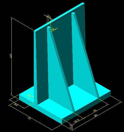

发表于 2008-8-3 07:44:51 | 显示全部楼层 来自: 中国台湾
简单3D有奖练习13 by 2006
3D13.dwg
119.89 KB, 阅读权限: 80, 下载次数: 3
woaishuijia + 5 r

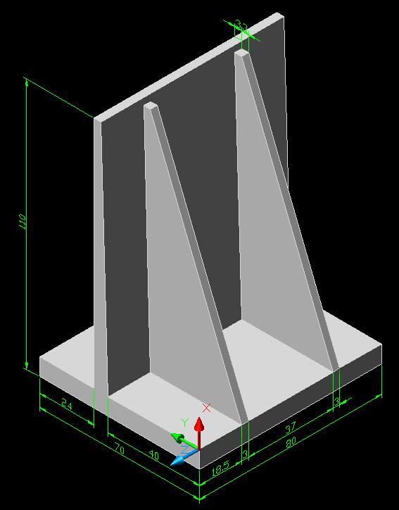

发表于 2008-8-22 20:52:06 | 显示全部楼层 来自: 中国山东青岛
练习13
练习13.jpg ) w' R" j8 G, x( p0 K
练习13.dwg (124.03 KB, 下载次数: 3)
参与人数 1三维币 +4 收起 理由
woaishuijia + 4 补考通过
