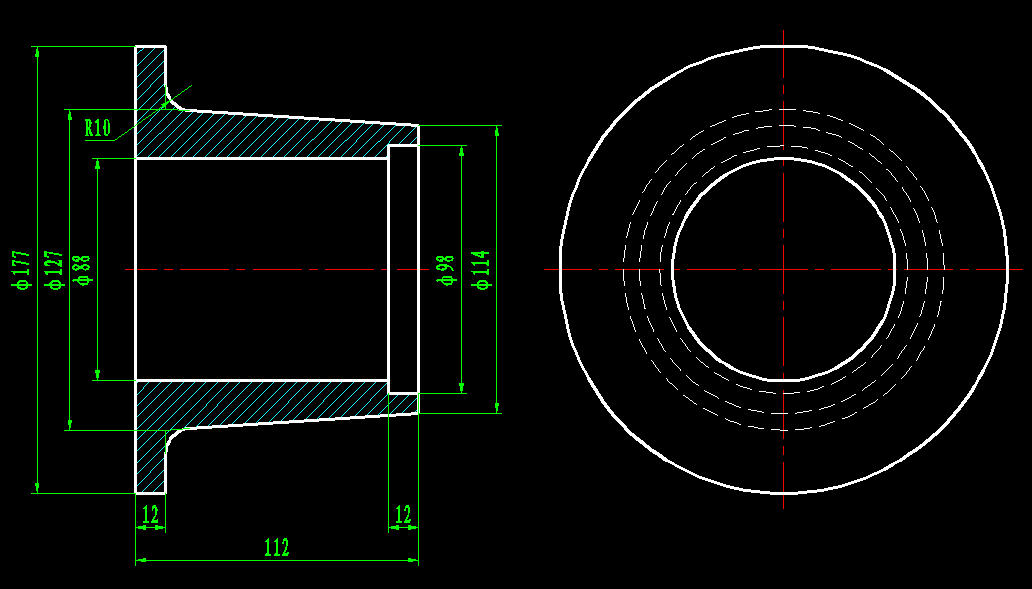

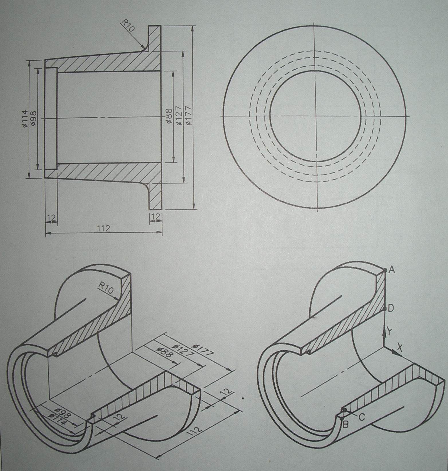

[练习题] 簡單3D有獎練習09
发表于 2008-7-31 09:39:29 | 显示全部楼层 |阅读模式 来自: 中国台湾
簡單3D有獎練習09
7 F# z+ Q+ _: c1 N/ C: {" Y# m: Z. O2 O; u6 @3 o! O
答題要求:上傳圖片和DWG文件,其中DWG文件的閱讀權限應設爲80。結果正确且上傳文件符合要求者将得到5三維币獎勵。答題期限一個月。

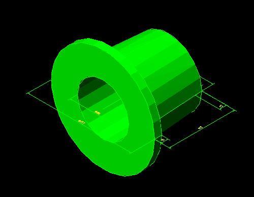

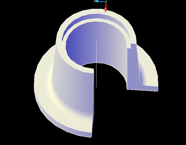

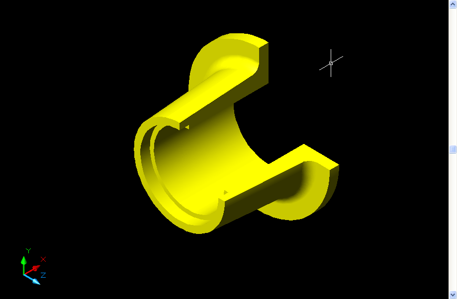

发表于 2008-7-31 18:25:25 | 显示全部楼层 来自: 中国广东广州
继续练习 :)
' c2 h; F. B' ^1 F
  Z, Q% v* m: K" K1 O/ Y, F- Q* S" H. S) b8 e8 D  m
09-1.jpg ' s; j$ [; r! @4 |6 D  c9 Y
# Y% ?2 |9 I; b6 w! j建模过程:: S7 e. p) r4 j7 b$ |; ~: H" w2 X
" R$ A6 T/ K. w; p* G# }8 [
, K. n* z0 F- ?! ]
! h* i9 e" q1 H* V5 M. ]( YCAD 附件: 简单3D练习09.dwg (168.37 KB, 下载次数: 3)

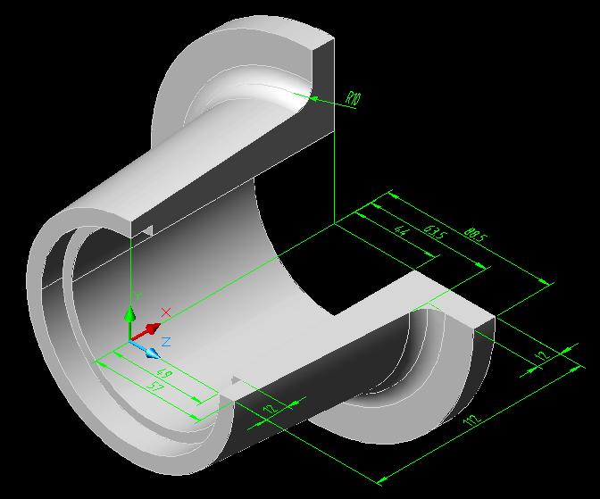

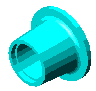

发表于 2008-8-24 09:39:31 | 显示全部楼层 来自: 中国山东烟台
渲染总是不尽人意~
: z. d2 ^: I+ r1 Y
0 d# x/ k# X$ j2 b0 S5 G3 J2 m/ }
1 O3 p* s( U% U) V- [4 ] 三维练习9.dwg (243.81 KB, 下载次数: 3)

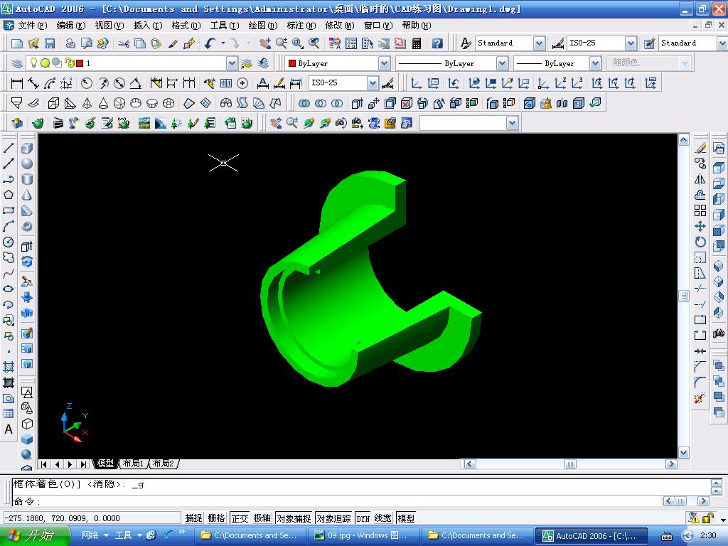

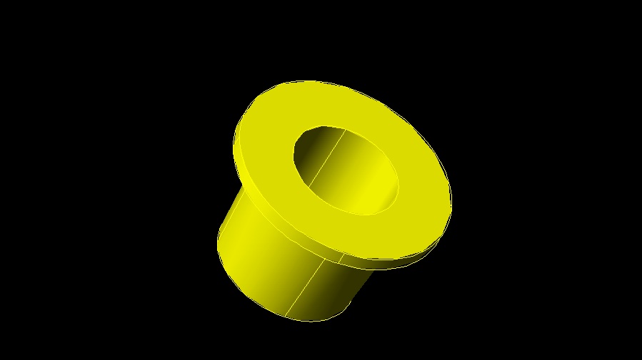

发表于 2008-8-28 21:20:00 | 显示全部楼层 来自: 中国江西新余
抽空交一个作业了。
5 t) A: a+ o& q/ s3 |8 P4 Q: v( d
' t7 ~- ?0 A! h 三维作业09.jpg 0 `( X" [7 j. \4 o3 t* S
( {! J5 `# x; z. b0 u5 c5 X( O
三维作业09.rar (17.19 KB, 下载次数: 2)

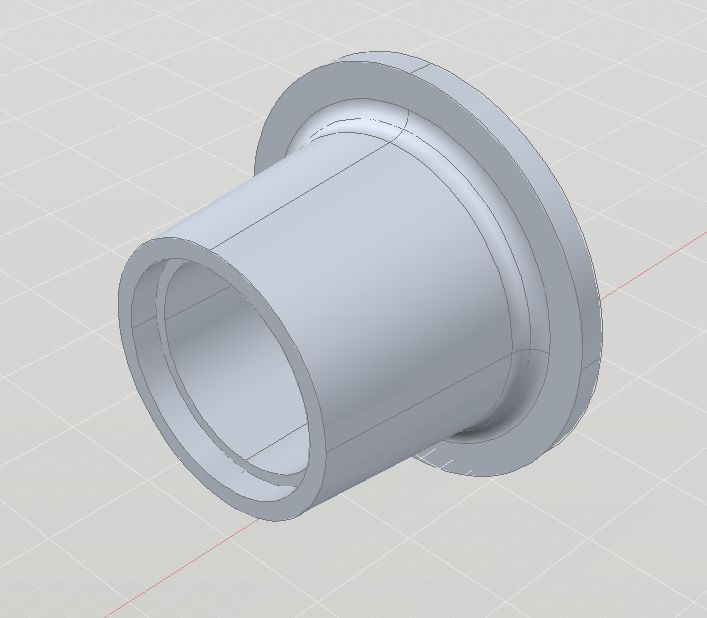

发表于 2013-3-14 22:49:43 | 显示全部楼层 来自: 中国福建福州
每天学习一点,进步一点。; \2 s% _9 M1 z, }5 d, S
终于学会放样了。
3d-9.dwg
193.83 KB, 阅读权限: 80, 下载次数: 0
