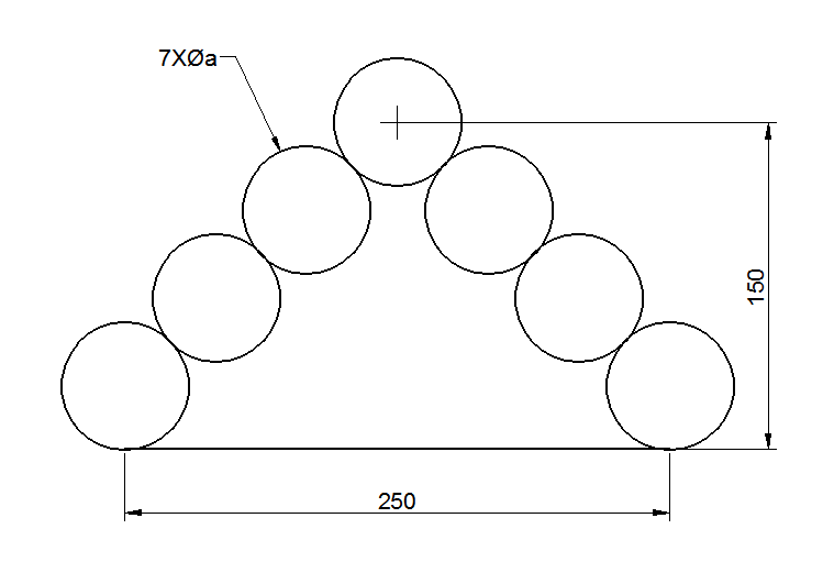

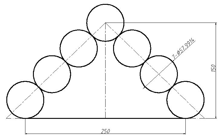

[练习题] 【進修級練習題74】
发表于 2008-7-30 09:15:50 | 显示全部楼层 |阅读模式 来自: 中国台湾
1. a 之直徑值為何?1 t4 V$ E4 S' ~1 j4 ?
   (A) 57.9419   (B) 57.9914   (C) 57.9941

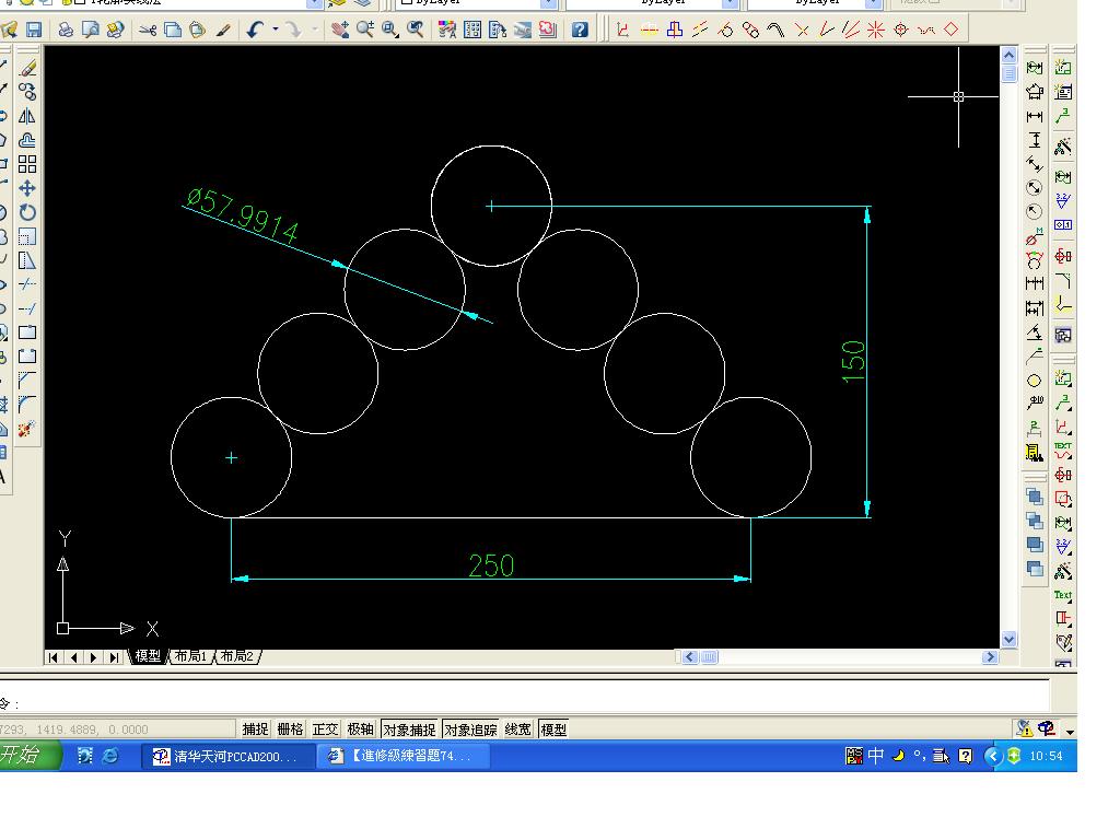

1. a 之直徑值為何?              (B) 57.9914
# A( |5 a  {% p. t  Q1 A+ r6 N' ?+ A2 w8 Z- B
参与人数 1三维币 +13 收起 理由
2005llnn + 13 技术分享

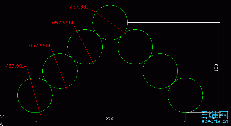

发表于 2008-7-31 17:32:35 | 显示全部楼层 来自: 中国湖北武汉
。                            结果如图:
2005llnn + 5 正确

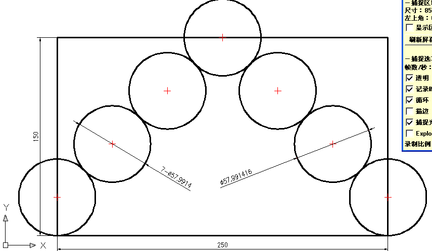

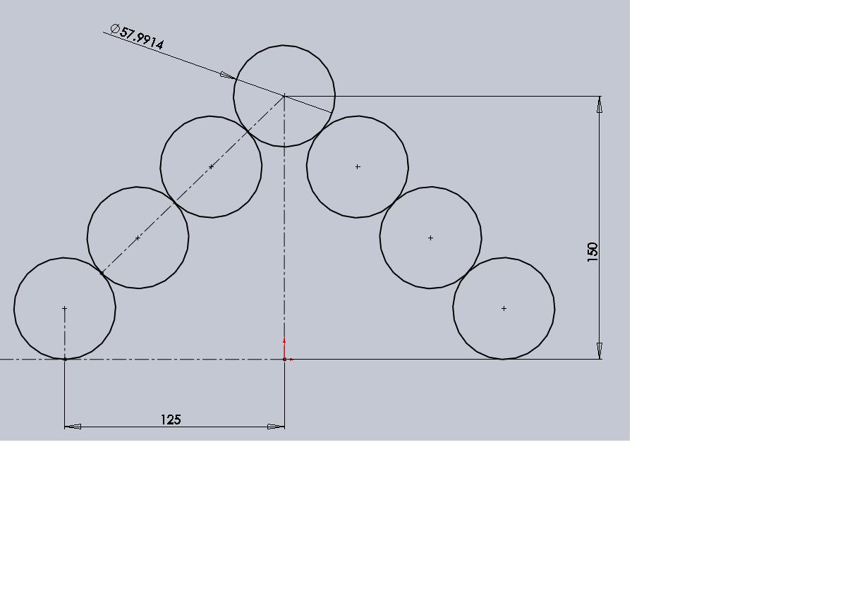

发表于 2008-7-31 20:37:30 | 显示全部楼层 来自: 中国江苏南京
我也来发一个 74.JPG 741.dwg (69.43 KB, 下载次数: 1)
参与人数 1三维币 +8 收起 理由
2005llnn + 8 很好

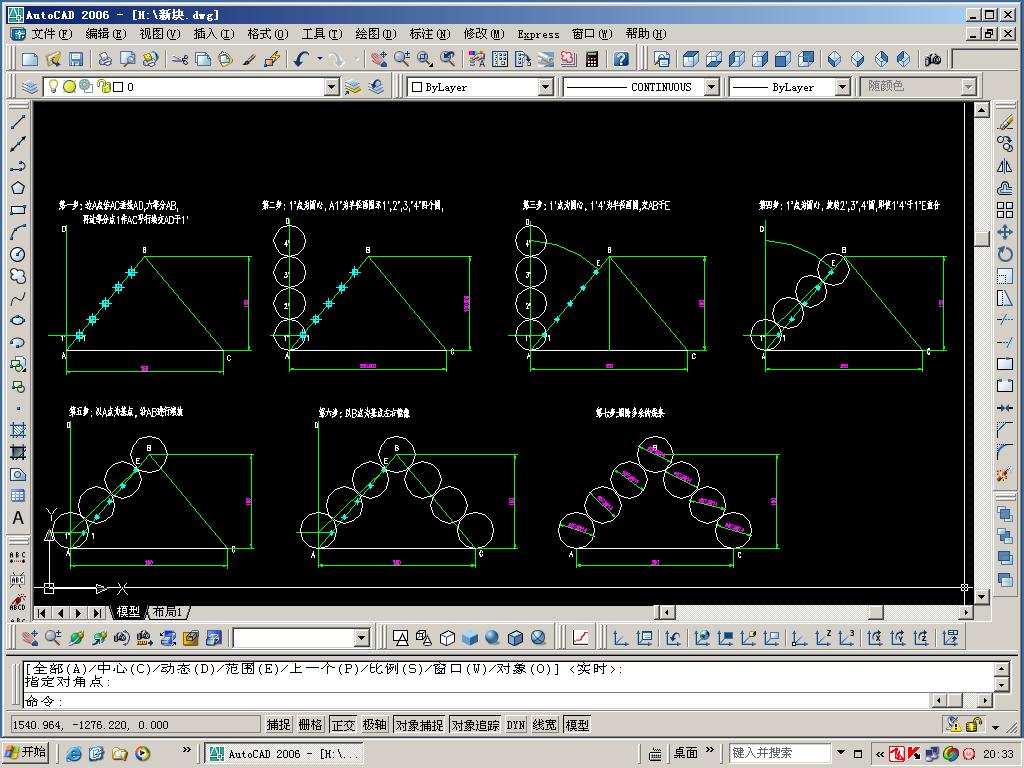

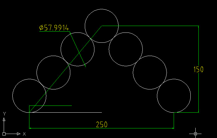

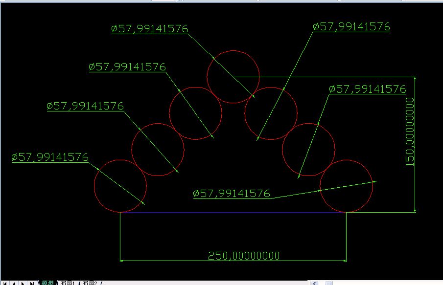

发表于 2008-8-2 09:04:13 | 显示全部楼层 来自: 中国福建莆田
很感谢3楼朋友给出的提示,按照他给的方法画出来的,
002.dwg
42.33 KB, 阅读权限: 100, 下载次数: 1
2005llnn + 5 很好

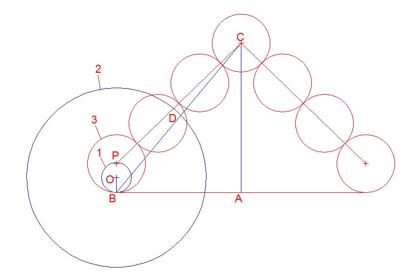

 楼主| 发表于 2008-8-4 09:07:13 | 显示全部楼层 来自: 中国台湾
1. 作水平線AB=125
# E7 p; I1 q4 b6 ^+ ]0 V2. 過A向上作垂直線AC=1505 O9 N# F2 N9 W0 C0 P
3. 連接BC斜線
$ ]0 |5 ?6 b& ~* R4 W4. 過B向上作垂直線BO=15
! X. y" E- g9 a1 h$ R- }4 i5. 以CIRCLE →cen=O  r=OB →作#1圓
0 r" m6 k8 [0 Q! x- g/ I7 ~& q6. 以CIRCLE →cen=O  r=90 →作#2圓 並與BC交於D5 W$ e) r* ?5 p* \( Q; \. }1 I% r
7. 以SCALE(c) →obj=#1圓  bas=B  ratio=BC/BD →作縮放複製圓#3
+ q; k% F% d) F8 `$ n; q8. 以LINE →1'st=#3圓之圓心P  2'nd=C →作斜線PC( D( O4 ?' z* ?  h
9. 以COPY(m) →obj=#3圓  n=3 →以PC為軸複製三個圓
4 Q" a  p" o0 u  k! o) b5 L( k7 X10. 以MIRROR將左側圓鏡射至右側
参与人数 1三维币 +10 收起 理由
2005llnn + 10 技术分享

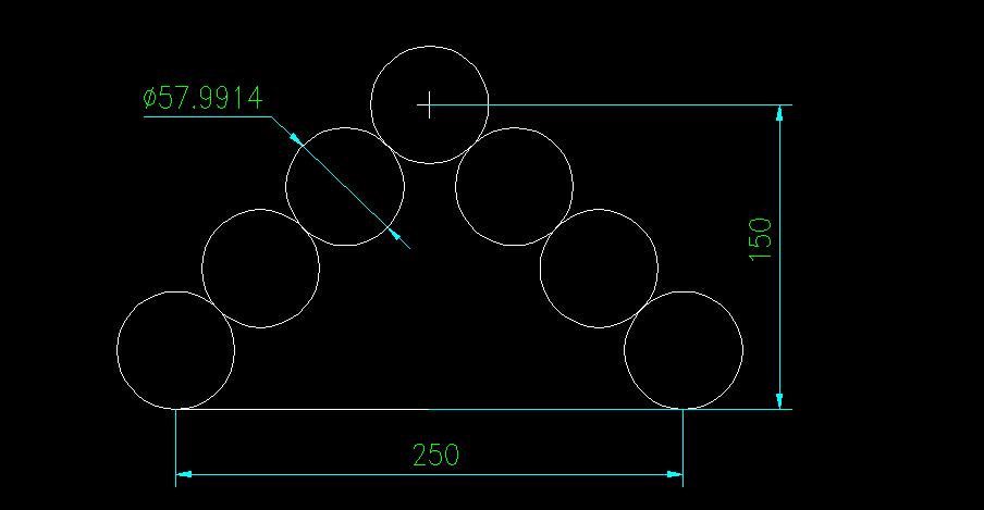

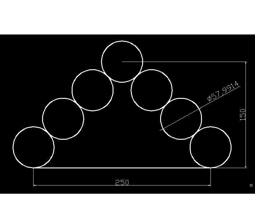

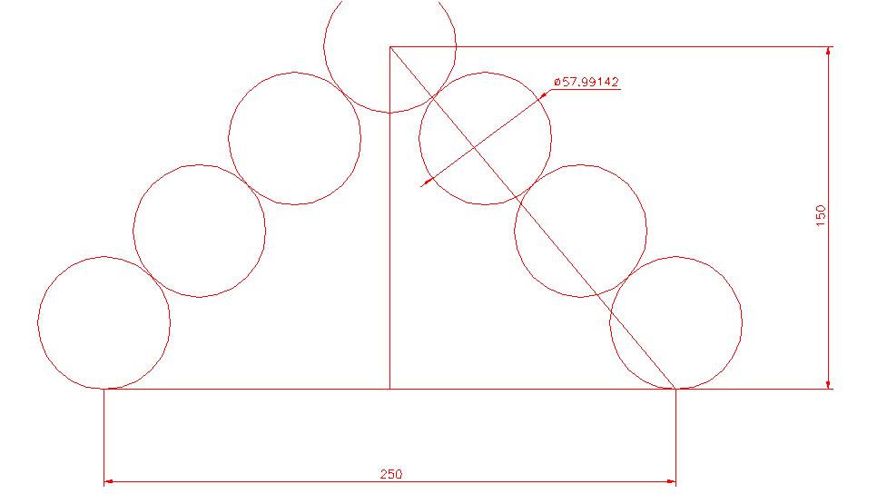

发表于 2008-9-5 20:18:14 | 显示全部楼层 来自: 中国浙江衢州
答案:B
/ }6 U) c" a7 ^ 未命名74.JPG
2005llnn + 5 很好

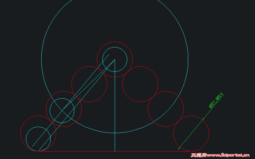

发表于 2014-3-19 21:52:24 | 显示全部楼层 来自: 中国四川成都
进修74
* O" Y5 I# a2 A$ J/ I1 j 进修74.jpg
