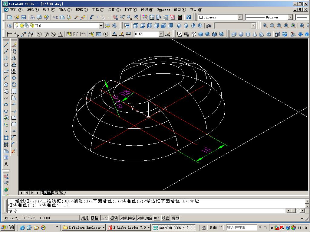

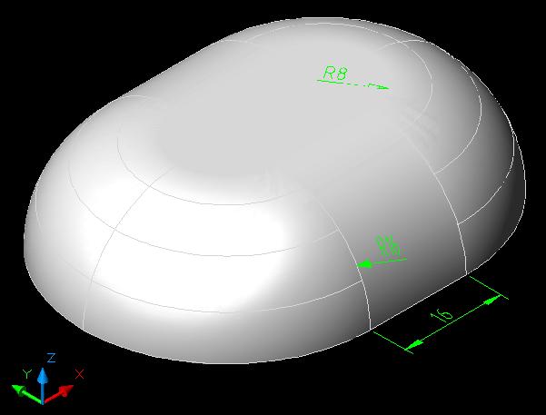

发表于 2008-7-29 21:22:09 | 显示全部楼层 |阅读模式 来自: 中国台湾

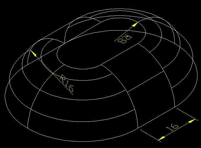

简单3D有奖练习088 q9 k% A! U2 ?( D9 m) r
答题要求:上传图片和DWG文件,其中DWG文件的阅读权限应设为80。结果正确且上传文件符合要求者将得到5三维币奖励。答题期限一个月。

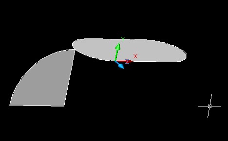

发表于 2008-7-30 09:41:31 | 显示全部楼层 来自: 中国浙江杭州
抱歉,没有看到。
" B0 I! ~& {) Z  s但是我想问lz是用何方法做得呢?我拥放羊的话不 虚做出来,只好采用笨办法了。
6 n- D3 {$ P3 N旋转+拉伸+并集。lz怎么做的?4 M- R& e* N9 S5 S$ {  t

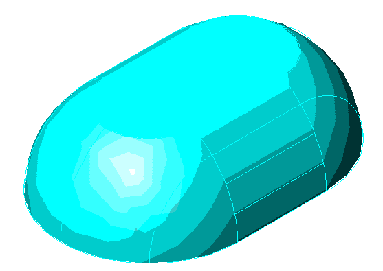

发表于 2008-7-30 18:59:07 | 显示全部楼层 来自: 中国
回复 2# 的帖子
从楼主的线框图看,他和你至少有一点是相同的--都使用了“revolve”命令。* v! W# H' u  I" {- x' Z7 w
用“放样”也可以做出来,但要使用“导向”而不是“仅横截面”。
唐昕晨 + 3 技术讨论
发表于 2008-7-30 19:08:08 | 显示全部楼层 来自: 中国浙江杭州
抱歉,我在我们公司技术部,只有一台能上网的电脑,输入法不是很顺手,他们都给弄死了,所以经常打错别字,现在在家里了。呵呵,放样了很长时间没有达到效果,对放样那里的一些功能不是很了解,OP能不能详细讲解下怎么通过放样得到?(导向也试了,但是都达不到R16)3 T* x9 Q+ K- x: s! d4 I6 n
谢谢!

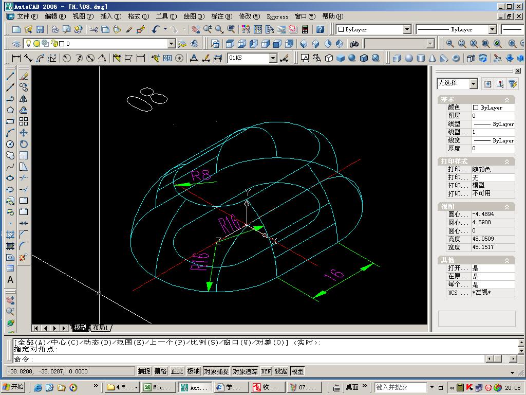

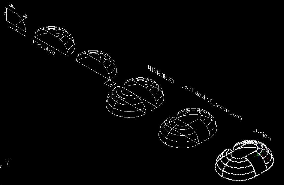

发表于 2008-7-30 22:42:46 | 显示全部楼层 来自: 中国广东广州
继续练习 :) 6 u& @" x9 [! ~; _/ K) @4 Y5 E
9 j5 ]/ ?! Q- [) @) J
7 i: M% R, G9 s: v2 v) I
& e3 D  W) R2 t/ C/ h9 d' C' L1 X 08-1.jpg
' ^6 z7 m4 D( @( d. c
: `% p0 ^7 [# k( E* r& S" p建模过程,欢迎大家提出宝贵意见(练习结束请老大取消权限吧 :lol: ):" C, T/ `) i% ]/ }9 |
% h+ n3 K+ }. m! T- L, }
参与人数 1三维币 +10 收起 理由
woaishuijia + 10 先拉伸面再镜像岂不更好?

发表于 2008-7-31 14:06:10 | 显示全部楼层 来自: 中国广东广州
原帖由 woaishuijia 于 2008-7-31 09:59 发表 http://www.3dportal.cn/discuz/images/common/back.gif) U8 E9 F6 m4 E9 C, a: q: a$ s5 o
先拉伸面再镜像岂不更好?
1 t) R' S- x. ^% D; \
$ r9 i& d& x' i+ U1 @! A多谢师傅指点!
. G% D9 o: Q, D7 n. E再来一个先拉伸面再镜像的建模练习过程 :lol: % I# Y  N' A* f* Z4 F
woaishuijia + 5 从善如流

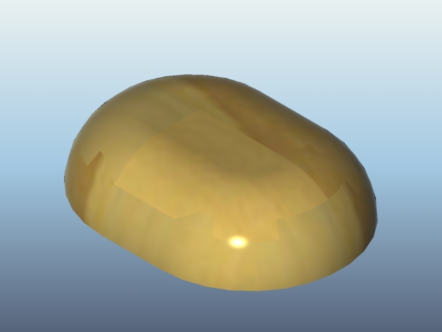

发表于 2008-8-7 14:52:46 | 显示全部楼层 来自: 中国甘肃张掖

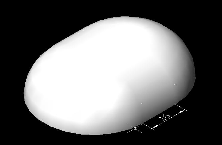

两种用Auto2008做的,请大家指教!第一种我检查过有点问题,这种方法不知合适此题吗?" M( |4 w6 t$ l6 V2 c  G* k
1 X5 B3 Y6 z! }, S4 U  Y

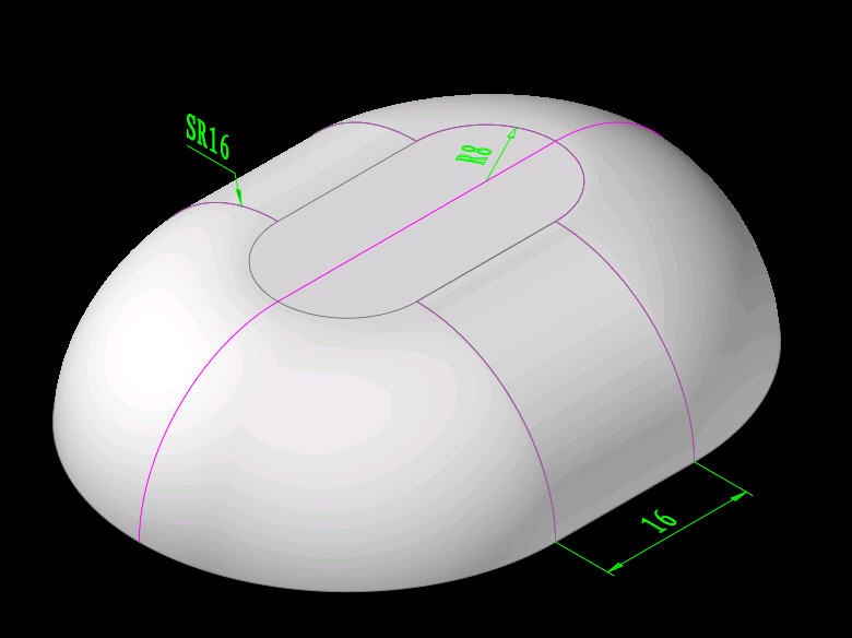

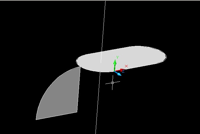

发表于 2013-3-13 21:57:35 | 显示全部楼层 来自: 中国福建福州
做了好久,终于学会了扫掠和旋转,但是放样还是不太明白啊,还要继续努力才行。
) {5 I! z; l( N" D
3d-8.dwg
