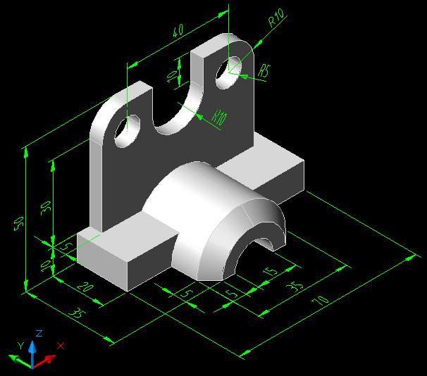

简单3D练习05
8 h4 d0 w5 B9 i4 ^6 S4 w6 v; f$ y9 l* }
答题要求:上传图片和DWG文件,其中DWG文件的阅读权限应设为80。结果正确且上传文件符合要求者将得到5三维币奖励。答题期限一个月。

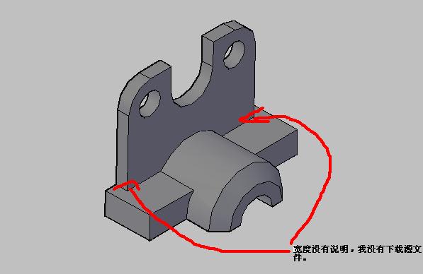

 楼主| 发表于 2008-7-29 19:19:50 | 显示全部楼层 来自: 中国台湾
原帖由 magicawjj 于 2008-7-29 17:00 发表 http://www.3dportal.cn/discuz/images/common/back.gif1 C0 j% }' L2 z5 K/ E$ D9 T
作业发上来。
' |- T2 r' L: a- }- e' R( `- P! `寬度是
" m. b; d8 A: y' d, o2 K40加兩個R10等於60

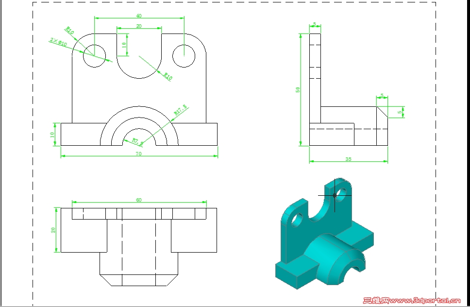

发表于 2008-7-30 22:28:25 | 显示全部楼层 来自: 中国广东广州
继续练习 :)   a3 F' P3 ^* h' Y* t7 {
- \* A- f- m( E6 B* ~1 s* E! z$ {* ]$ U
05.jpg & X! t. Z3 `+ g" j
: A' l, b* m7 {% x; y/ h
05-1.jpg # b$ r! z$ `; @: F* d
- E* Y. B7 a. x( }" b; V6 T建模过程,欢迎大家提出宝贵意见(练习结束请老大取消权限吧 :lol: ):
1 D" V6 F' ~/ W4 B
, o  r7 J" r0 k4 o$ f2 p 简单3D练习05.gif 4 v" c3 R- g, @" H6 y
5 v! [7 r$ i0 \! eCAD 附件: 简单3D练习05.dwg (184.49 KB, 下载次数: 5)
参与人数 1三维币 +15 收起 理由
woaishuijia + 15 感谢对论坛的支持!

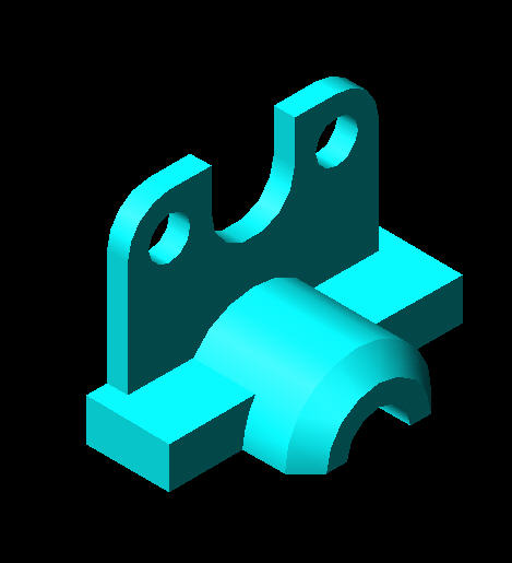

发表于 2008-8-4 14:06:32 | 显示全部楼层 来自: 中国浙江温州
参与练习 见图

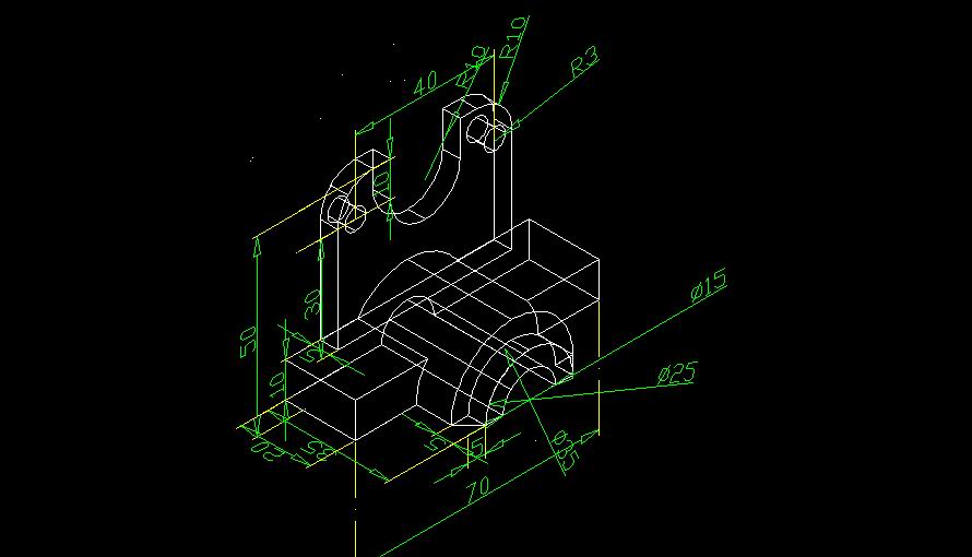

发表于 2008-8-15 20:32:55 | 显示全部楼层 来自: 中国江苏南京
我也来发一个 05.JPG 05.dwg (44.15 KB, 下载次数: 4)

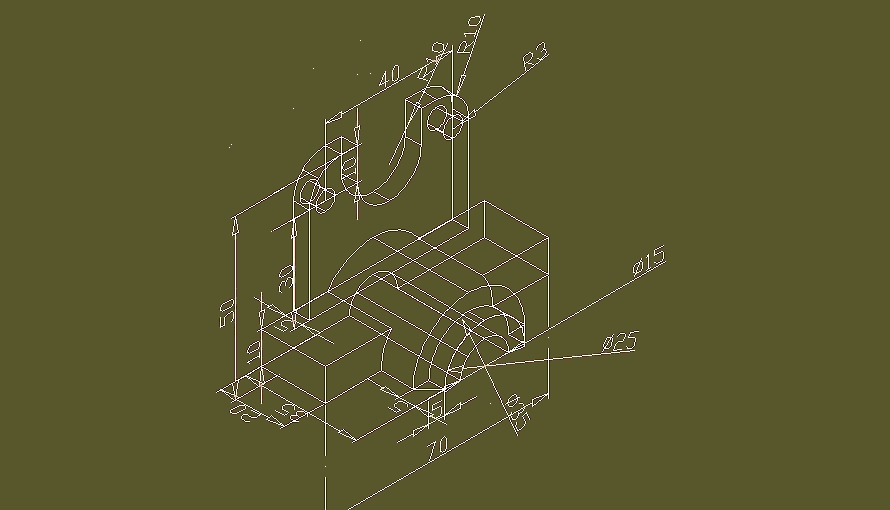

三维练习5.jpg   T) \% y; |6 w9 v. B
+ N( L3 l* i, }# c% X3 u 三维练习5.dwg (266.56 KB, 下载次数: 3)
woaishuijia + 5 r
