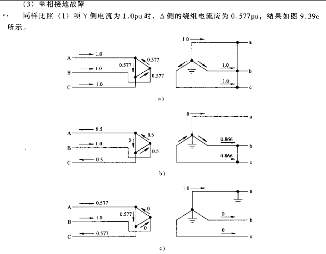

变压器短路电流请教:当一台变压器一次侧是三角接法,二次侧是星-星接法并且中性点直接接地。当二次侧单相短路接地,一次侧是否会反映出短路电流?. Q. P. H7 t+ c( l4 s

发表于 2008-7-29 09:15:18 | 显示全部楼层 来自: 中国四川攀枝花
当然会有短路电流7 a4 h& D2 ]: [- N+ a
只是 零序分量不能出三角形 所以一次测量不会有零序分量6 V# G; F0 E; e  Y
至于电流的变换 参考继电保护或者电机学书籍 里面都有相关讲解

 楼主| 发表于 2008-7-29 09:27:21 | 显示全部楼层 来自: 加拿大
谢谢您的答复!二次单相短路电流量应该是三倍的零序电流(3I。),因此在一次侧线电流中没有反映二次的短路电流,而只有在三角内有零序环流。请问对吗?

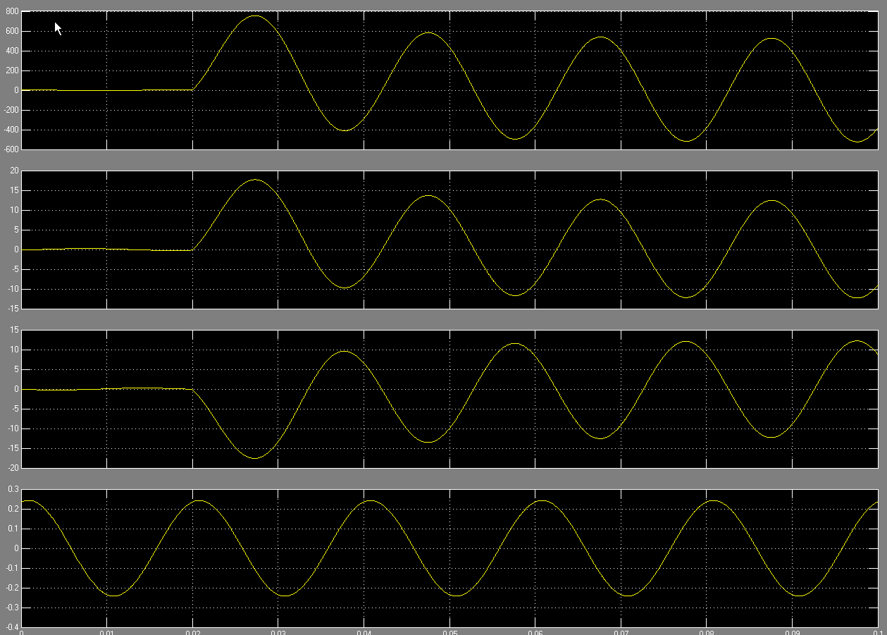

发表于 2008-7-29 09:42:35 | 显示全部楼层 来自: 中国四川攀枝花
发一个波形图供参考
- B3 u1 H! l2 ~% Q! I变压器A相接地短路 变压器阻抗电压4%  接线组别△/Y0-1
zhous_ch + 3 应助
发表于 2008-7-29 13:09:01 | 显示全部楼层 来自: 中国四川攀枝花
实用继电保护上的 其他继电保护书本上也有
zhous_ch + 3 应助
发表于 2008-7-29 13:10:10 | 显示全部楼层 来自: 中国四川攀枝花
二次单相接地短路 不只是零序 还有正序和负序电流

发表于 2008-7-29 20:32:43 | 显示全部楼层 来自: 中国四川攀枝花
原帖由 cylzwx 于 2008-7-29 15:26 发表 http://www.3dportal.cn/discuz/images/common/back.gif
, t) j7 e4 D7 ^' Y& t6 p7 l! }变压器短路电流的计算比较复杂,不是单凭变压器容量就能计算的; 1 r( H3 _3 c8 p7 Z9 ^' E
但一般来说,变压器越大,其二次的短路电流就越大,变压器越小,其二次的短路电流就会越小;
/ Y: P& w/ X9 o5 Q+ J0 ?6 ]# Z( k可用变压器二次侧额定电流的数值除以该变压器的阻抗 ...
! I) Z. l' n  Z% N, A. w- c1 z
我提供的波形图 当然是用了三相电源的 考虑了系统阻抗 只是 这个跟本主题无关 我只是用仿真波形告诉楼主 一次的那两相存在短路电流 从波形图显示数据大小也可以看出来 短路计算总阻抗并不是变压器的百分阻抗
8 }* g1 r# ]! m- E, I还有就是短路计算 对于无限大系统来说 并不复杂 不存在暂态 直接进入稳态 计算其实就是一个阻抗的计算 用电压和阻抗来计算电流而已6 R( M8 |( c4 s1 j
