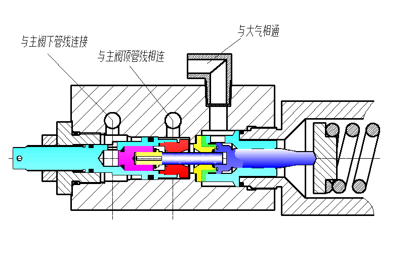

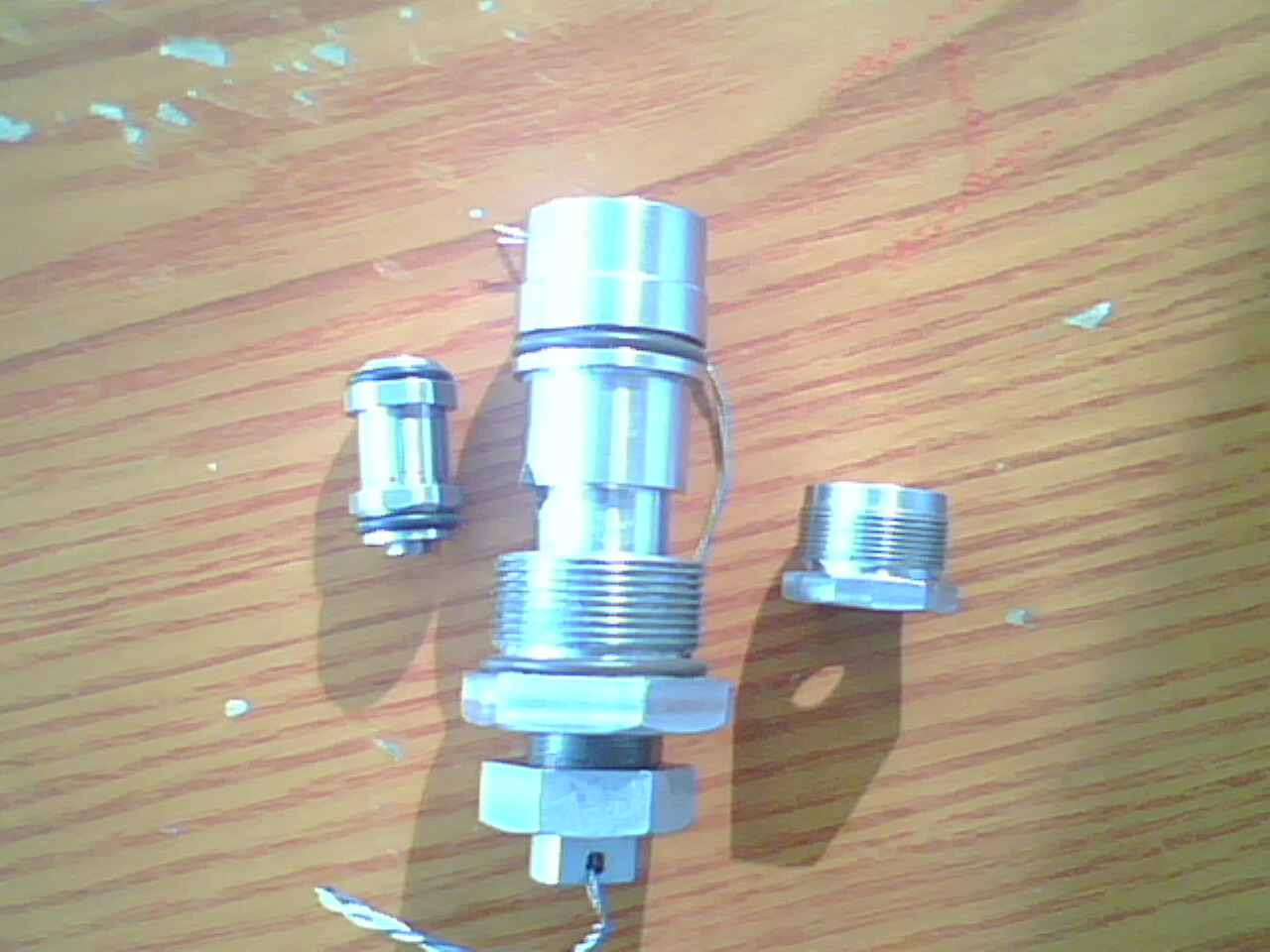

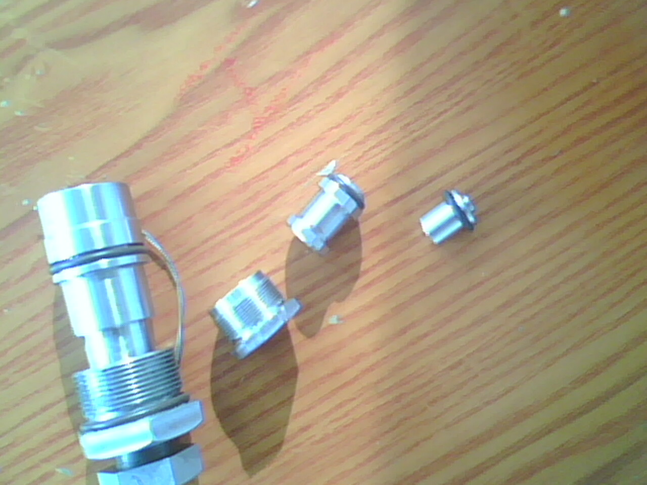

上传先导式安全阀的先导阀,那位高手能分析该阀的作用原理和调节方法" Y" @2 e, s8 ^2 B8 r8 r8 K
先导阀8 G2 e, {6 n+ ]% u% [( w; j$ c& z/ L
; R1 f# Z+ Y$ P先导阀阀芯照片

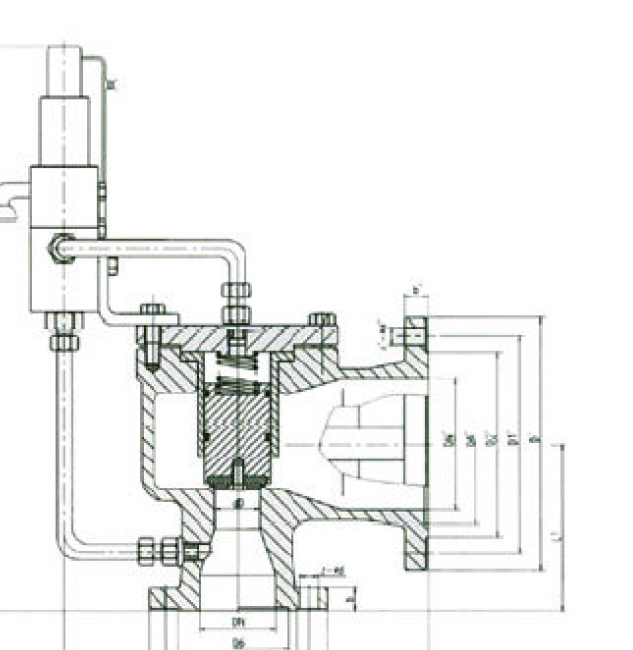

5 o# b; h# h3 X) Q3 R主阀; `7 @& G# w+ f  S7 C
主阀.jpg ) w! O6 w8 z' B9 v4 W$ _! j

最后一张才是问题所在,是什么阀呀?安全阀?
: r9 I5 ]9 X* \  M不是油用的吗?
 楼主| 发表于 2008-7-25 21:32:20 | 显示全部楼层 来自: 中国福建泉州
对是安全阀,压力容器用。关键是先导阀怎么调节,才能使该阀在设定的压力起跳,压力将到一定程度又迅速关闭。最后一张图的左上部分用管路连接的就是先导阀。

发表于 2008-7-25 21:39:09 | 显示全部楼层 来自: 中国四川绵阳
这个跟液压用的先导式溢流阀或先导式阀基本一样。
; `1 @8 Q% Y( @; s1 w' ?9 h0 ?2 [先导,先导。油液先进入此条支路。再由此阀控制主阀。  y2 q. R6 }3 I  P; A9 S
压力容器啊。这个还是会有区别吧
 楼主| 发表于 2008-7-25 22:10:55 | 显示全部楼层 来自: 中国福建泉州
是的有区别,液压用溢流阀的先导阀允许连续向回油管路排油。而该阀的先导阀不能连续向大气排气(主要是介质为化学气体或珍贵气体)。如果向排气管路排的话,排气管路的压力波动对安全阀的设定压力影响太大,容易引发安全事故。
发表于 2008-7-26 20:54:58 | 显示全部楼层 来自: 中国上海
分主阀和先导阀。
$ l7 y% v* w3 ?" c5 k: e& N主阀研磨后试压。- ^% [7 F) ^. r- g$ U. ~
先导阀也是个安全阀,上安全阀校验台试压校验。& K" _: w. ]; P  y& T' ^
% c. E0 s8 I5 @7 U它一般用在蒸汽管道上,管道直径大,直接用普通安全阀:1体积大、费用大,2冲击大,且容易造成弹簧受载太大疲劳。因此大口径一般用先导式,我记得还有一种叫脉冲式。这几种是安全阀中2种,其他有“弹簧式、杠杆式等等

谢谢6楼的朋友指教,请问是否只要对先导阀进行定压就可以了?

第一张图看不清楚
/ \& C! p; \6 z2 x最后一张图里阀芯处好象没有阻尼孔啊?
