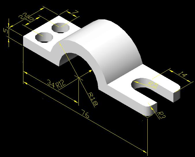

[练习题] 簡單3D有奖練習01

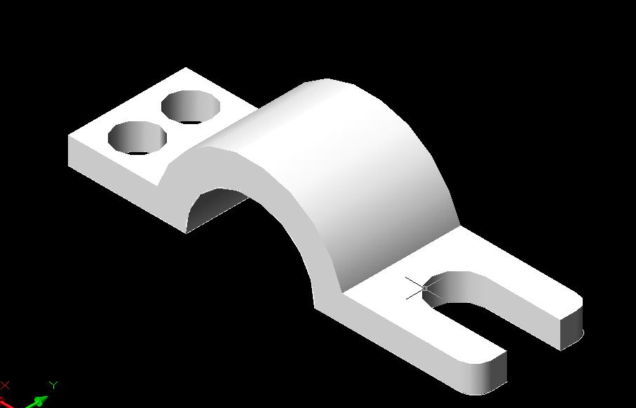

发表于 2008-7-25 15:12:24 | 显示全部楼层 |阅读模式 来自: 中国台湾
剛剛在其他版面有網友說& X5 e8 {& k0 h; L+ M7 e
有沒有3D的題目可以練習4 O% t; H) c9 y, X9 ]9 z4 C% x
現在PO上來簡單題目
/ S; B( ~' j/ Y% S" ?% D8 p供初學者活動手指
  b$ t1 ?+ [5 d$ b. A  x! q
4 S( f, {  u3 D, B$ m9 t+ {答题要求:上传图片和DWG文件,其中DWG文件的阅读权限应设为80。结果正确且上传文件符合要求者将得到5三维币奖励。答题期限一个月。5 B9 y0 x" I* U& E" B
) Z# n3 ^; W9 ~6 i[ 本帖最后由 woaishuijia 于 2008-7-26 09:24 编辑 ]2 U2 J* X, M1 N/ \
1 o0 p5 {4 g- B[ 本帖最后由 woaishuijia 于 2008-11-16 10:05 编辑 ]

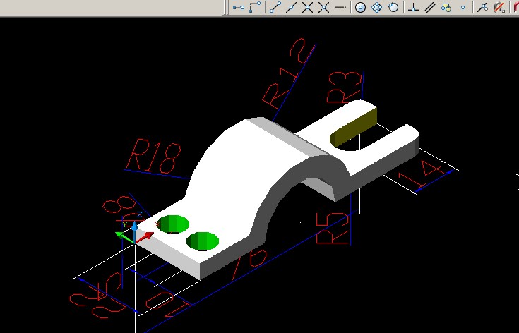

发表于 2008-7-28 14:33:42 | 显示全部楼层 来自: 中国浙江杭州
比较 简单。有个& m/ i1 W/ ]1 U8 Y" e' i: a. N" ]- N
, w3 d8 o  |4 w& ~$ X' p
[ 本帖最后由 woaishuijia 于 2008-11-16 10:06 编辑 ]
1.rar
24.44 KB, 下载次数: 10
80
woaishuijia + 5 这1分还是给了吧。把楼主的图插入CAD测量结

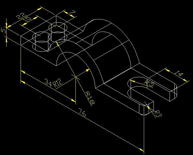

发表于 2008-7-29 23:15:46 | 显示全部楼层 来自: 中国广东广州
6 d+ E5 O2 p/ ?, N

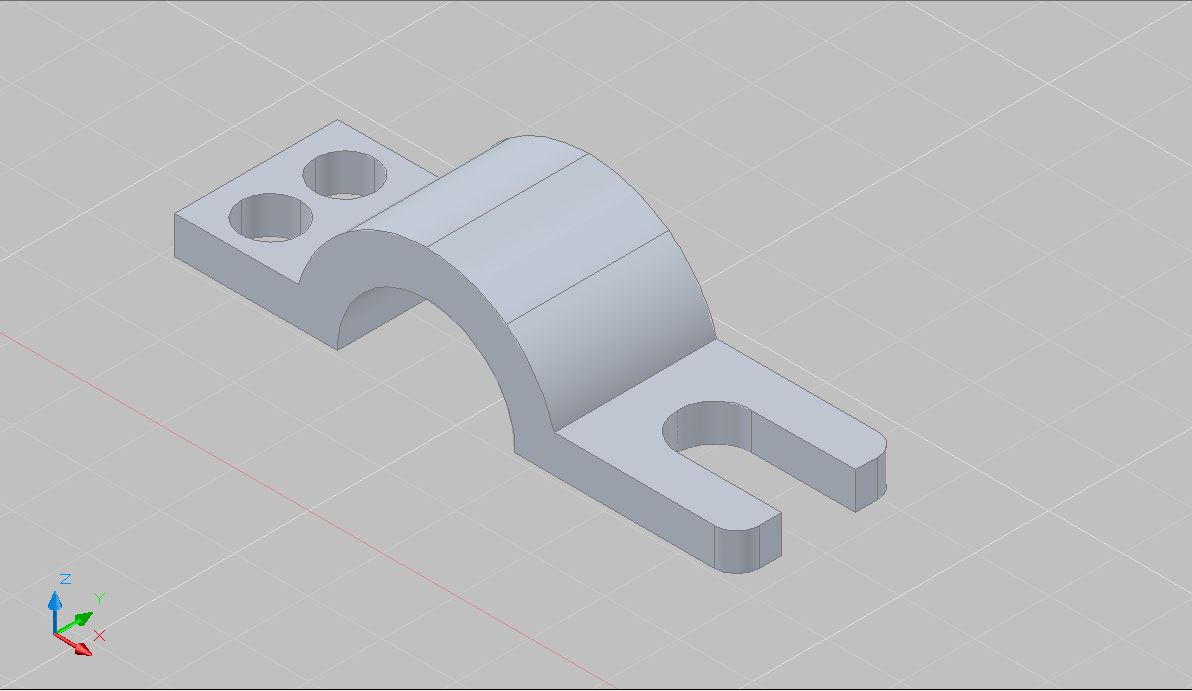

* X6 x, s+ ^/ ^0 W, ]5 i4 A
6 q5 I8 @4 E& z+ {% J+ E建模过程(练习结束请老大取消权限吧 :lol: ):
  ?2 w1 U  R: E  s% R 简单3D练习01.gif - F* R; L3 D% V7 g
+ P- g  l" B: h
CAD 附件: 简单3D练习01.dwg (51.38 KB, 下载次数: 17)
参与人数 1三维币 +15 收起 理由
woaishuijia + 15 好资料,感谢对论坛的支持!

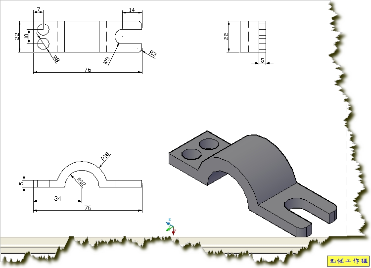

发表于 2008-7-30 17:13:04 | 显示全部楼层 来自: 中国江苏南京
一步一个脚印,开始练习CAD三维 * K5 Q, F  v- s7 D1 C9 U) t
请楼主指教!9 R8 L3 R9 s) {0 Y! s9 K% D
$ A+ Z/ S( s4 V2 Y) m' \8 b
简单3D有奖练习01.dwg
210.78 KB, 下载次数: 12
DWG文件
woaishuijia + 5 正确

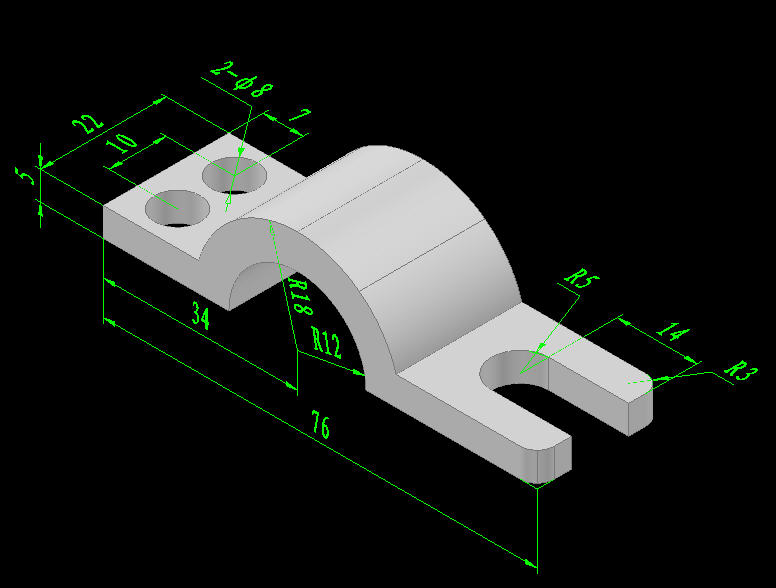

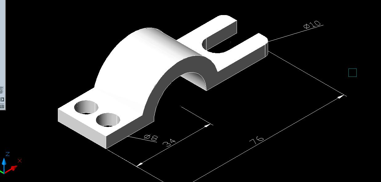

发表于 2008-7-30 23:03:17 | 显示全部楼层 来自: 中国山东青岛
autocad2007画的,请多指教!
, E# i3 S; K; r4 c' L; h; q! O 截图00.jpg 1 E/ l1 J4 F+ X! z# ^
截图01.jpg 9 q9 P2 e9 Q- _( P8 U8 u5 a
9 s7 r- s3 y8 W3 s7 L6 t" n! y
[ 本帖最后由 woaishuijia 于 2008-11-16 10:07 编辑 ]
练习.dwg
145.34 KB, 下载次数: 6
woaishuijia + 5 正确

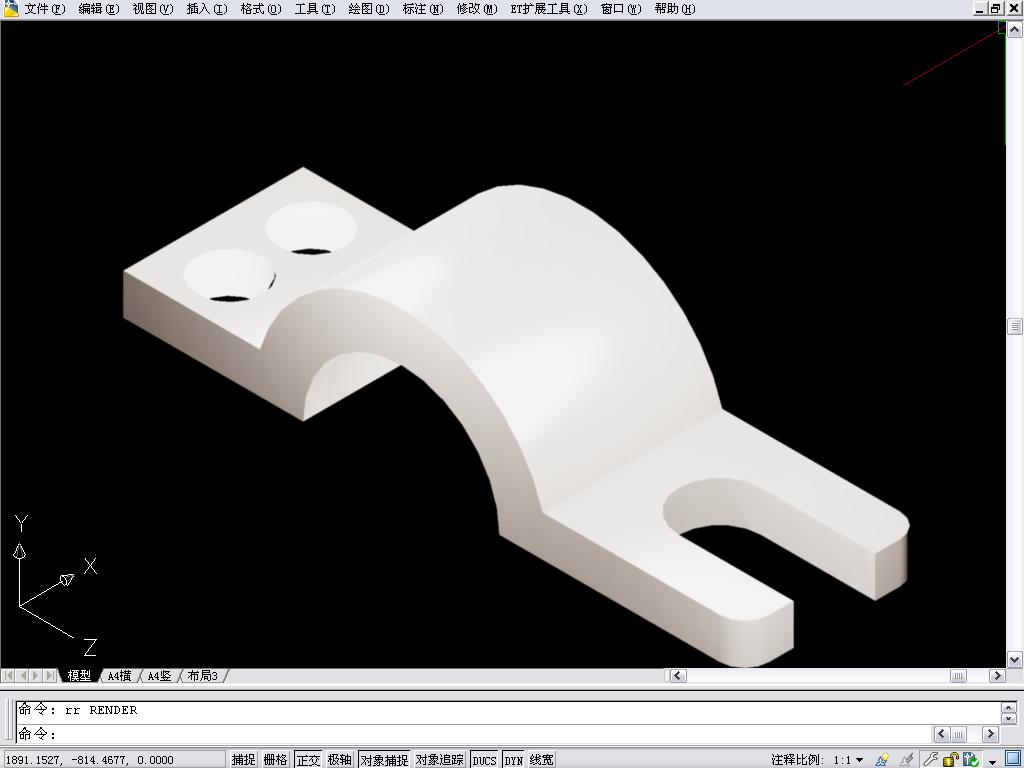

发表于 2008-8-2 11:43:06 | 显示全部楼层 来自: 中国台湾
3D有奖练习01 by 2006* q* k8 M' B" O4 I' C# l) E, c
% p) p1 e- l3 }' K, m7 W* I[ 本帖最后由 woaishuijia 于 2008-11-16 10:07 编辑 ]
3D01.dwg
142.34 KB, 下载次数: 5
woaishuijia + 5 r

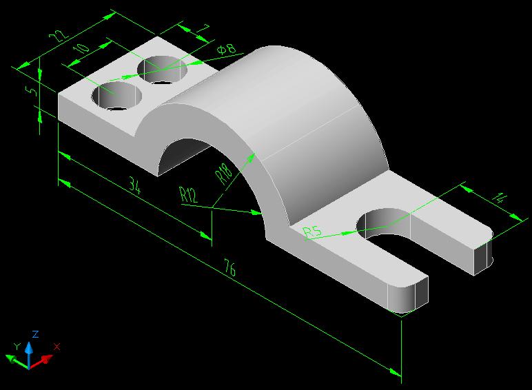

发表于 2008-8-15 20:25:12 | 显示全部楼层 来自: 中国江苏南京
我也来发一个 01.JPG 01.dwg (41.77 KB, 下载次数: 3)
woaishuijia + 5 r

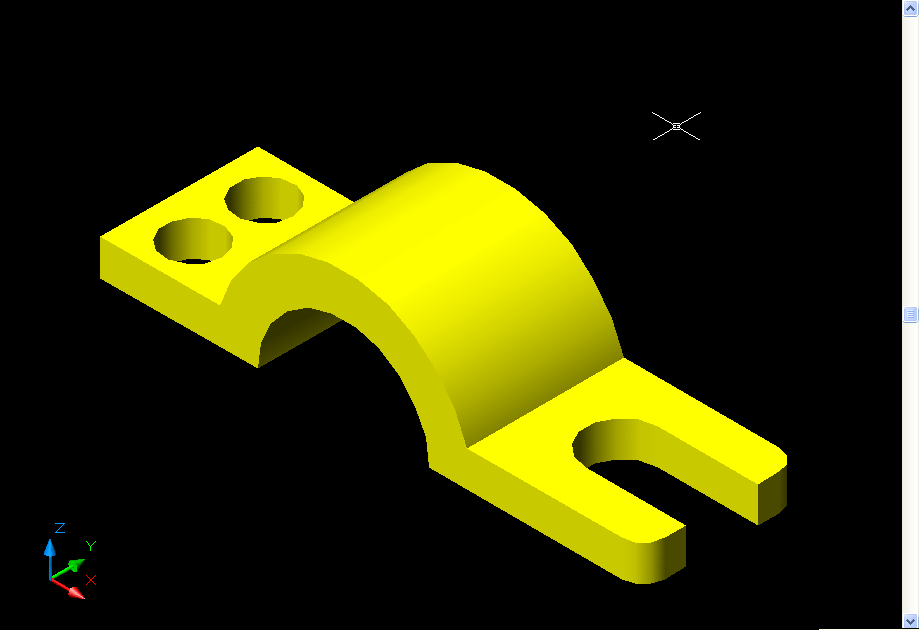

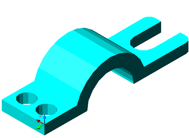

发表于 2008-8-22 15:06:59 | 显示全部楼层 来自: 中国山东烟台
; i5 W5 `1 N# y/ [2 `: U6 E; Y0 ?% v! `" Y# \; G7 N; e0 i: m
[ 本帖最后由 woaishuijia 于 2008-8-22 15:23 编辑 ]
; N* v! ~' [# R, I( o5 r2 S5 c
5 m  k6 ?7 `9 W' s; C[ 本帖最后由 woaishuijia 于 2008-11-16 10:09 编辑 ]
三维练习.dwg
116.06 KB, 下载次数: 5
这个才是正确的
woaishuijia + 5 r
