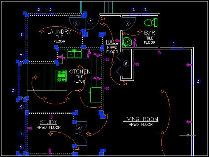

[已解决] 很多线条怎么合起来的?
发表于 2008-7-25 00:31:12 | 显示全部楼层 |阅读模式 来自: 中国浙江宁波
, |$ s! j. C! Z: L: e! u" l' v/ \
点随便哪根线条 就选中了很多线条
- i4 U' Y* R8 l! [+ p9 @! P. U
$ r6 X( I- T4 T  J1 N, _0 |请问这是怎么合起来的?  貌似点了分解按钮后,就又变成单一的线条了。
发表于 2008-7-25 00:53:30 | 显示全部楼层 来自: 中国河南郑州
图案填冲、边界、面域、合并多段线、连续画的多段线、成组都能使线段关联在一起,不过看贴图显示的效果应该不是成组关联的。

发表于 2008-7-25 06:38:22 | 显示全部楼层 来自: LAN
你可以用Pe命令里面的合并(j)
woaishuijia + 3 应助
发表于 2008-7-25 08:05:26 | 显示全部楼层 来自: 中国浙江宁波
1、使用pedit命令,回车,j(合并);- ^$ g! |9 e1 R9 P9 \* ]) c. s
2、使用pline绘制线或圆弧;
, {; x6 l2 f+ y; J8 A; ~0 N& [3、将对象做成组(group);* z$ V8 O' L% ]  w: O
4、创建面域;* w4 i: ^6 z/ \6 U6 i+ l1 A8 q; R3 T$ q
以上方法都可以实现你要求的效果。

发表于 2008-7-25 14:18:48 | 显示全部楼层 来自: 中国浙江温州
用“合并”(如图),选中需要合并的线条就行了!两上箭头合在一起那个工具。

你可以用Pe命令里面的合并join、BOUNDARY里的检测分析内部孤岛里建立多段线或i或建立面域、region建立面域都可以很多线条合并起来。但注意,线条必须重合。不然的话,以上的步骤无法很多线条合并起来。
