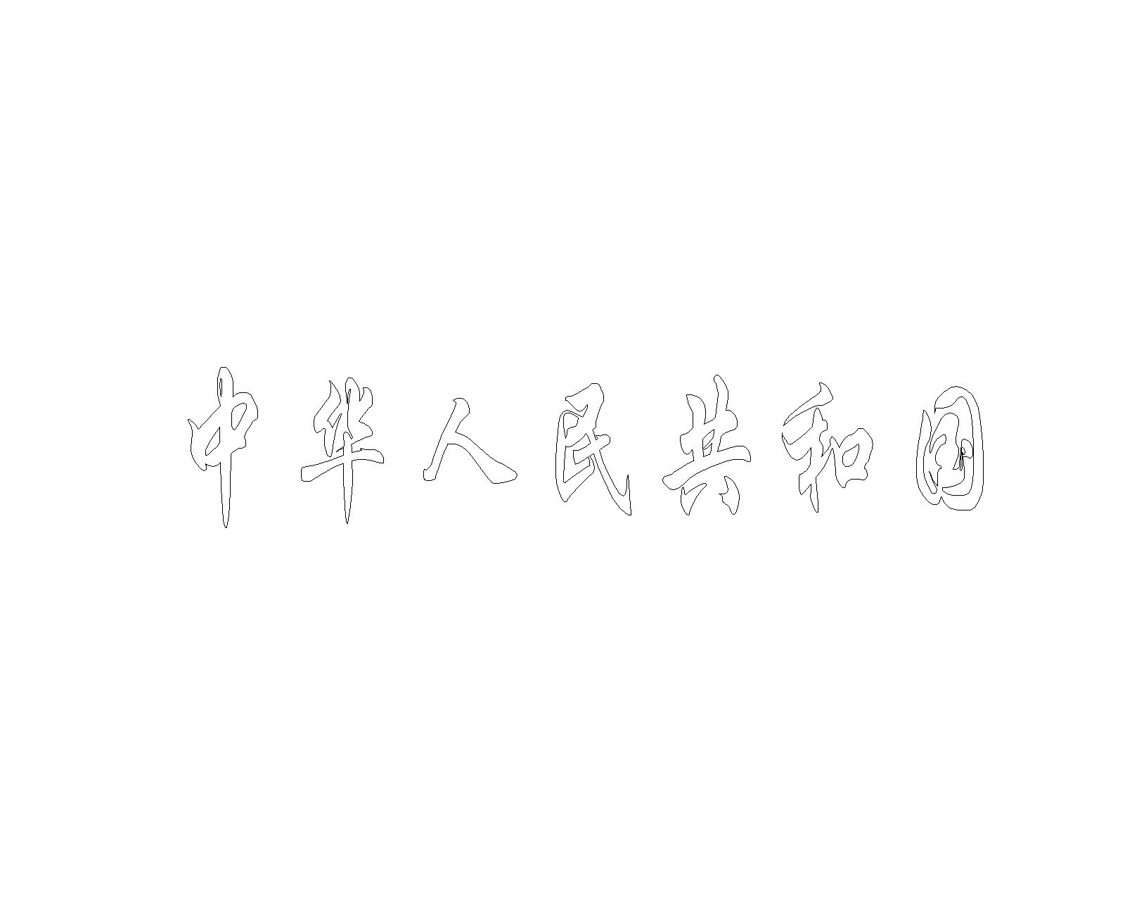

发表于 2008-7-24 17:21:15 | 显示全部楼层 |阅读模式 来自: 中国河北邢台
请教高手,cad如何制作线框字(如下图pdf)' h9 a; z# f1 V+ t$ Q3 T! E8 N) h9 u

发表于 2008-7-24 19:49:12 | 显示全部楼层 来自: 中国广东汕头
我常用的有两种方法:8 N3 h6 X' V' M% \! \7 {% P. k9 k8 G
1、输入好文字后,在ET扩展工具栏里的“文本工具”-“分解成线”。4 N) Y" g2 d+ X9 L% L/ Y& g. X* |7 N
2、在Word里面定义好“艺术字”后直接复制,再到CAD里面“编辑”-“选择性粘贴”-“AutoCAD图元”。这样就可以了,注意复制过来的艺术得打散后再进行修整编辑。

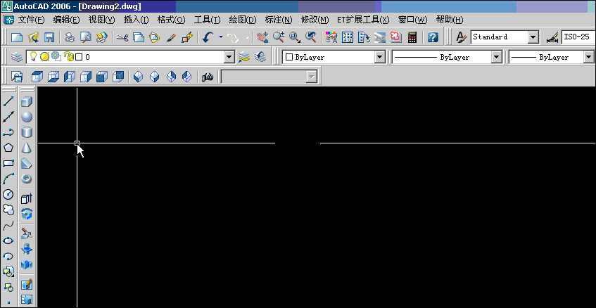

发表于 2008-7-24 19:50:03 | 显示全部楼层 来自: 中国广东广州
我CAD中没有加楼主要的字体,楼主只要加了想要的字体用下面的操作方式就能达到目地 :)
woaishuijia + 5 应助
发表于 2008-7-24 23:15:44 | 显示全部楼层 来自: 中国安徽蚌埠
不知道3#  用的是什么操作方式?
) H% L6 T& @8 N既没有动画  也没有文字说明?1 {& Q! y7 J+ D* r8 c
就一个图能能达到什么目地?
