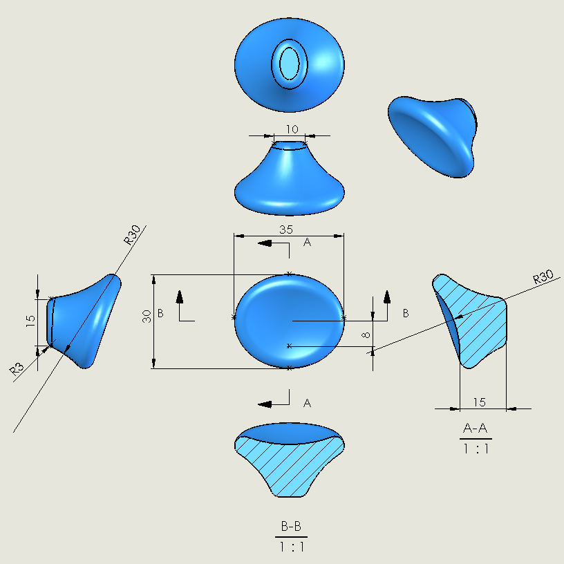

[已出教程] 『1119』按钮建模练习(已结束)
发表于 2008-7-24 09:43:37 | 显示全部楼层 |阅读模式 来自: 中国江苏南京
按钮建模练习,需标出尺寸

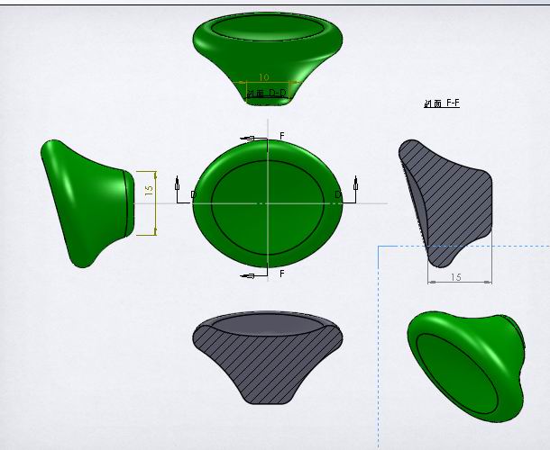

发表于 2008-7-30 09:27:14 | 显示全部楼层 来自: 中国江苏扬州
sw2007支持一下

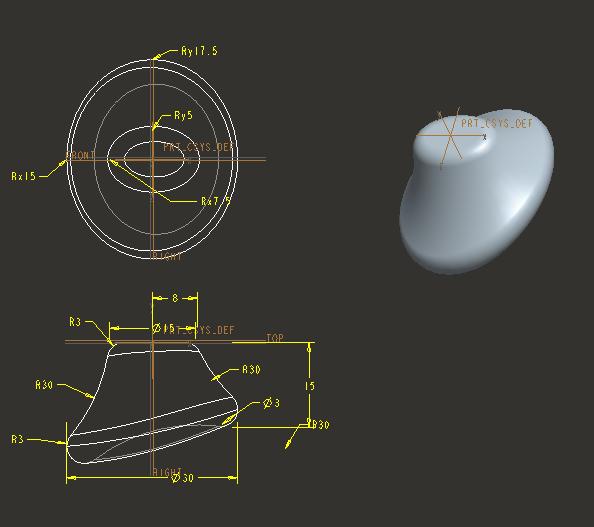

发表于 2008-7-30 09:37:18 | 显示全部楼层 来自: 中国北京
SW08
偷个懒,不标尺寸了!

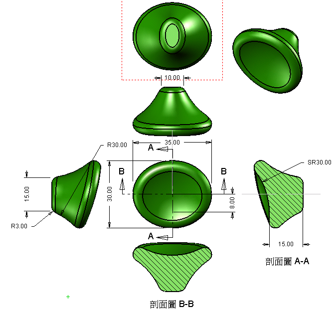

 楼主| 发表于 2008-7-30 10:59:46 | 显示全部楼层 来自: 中国江苏南京
自己也来一个,SW2007——1119

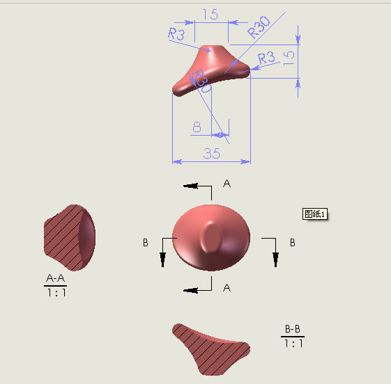

发表于 2008-7-31 13:17:50 | 显示全部楼层 来自: 中国河北沧州
CAXA实体设计2007
CAXA实体设计2007

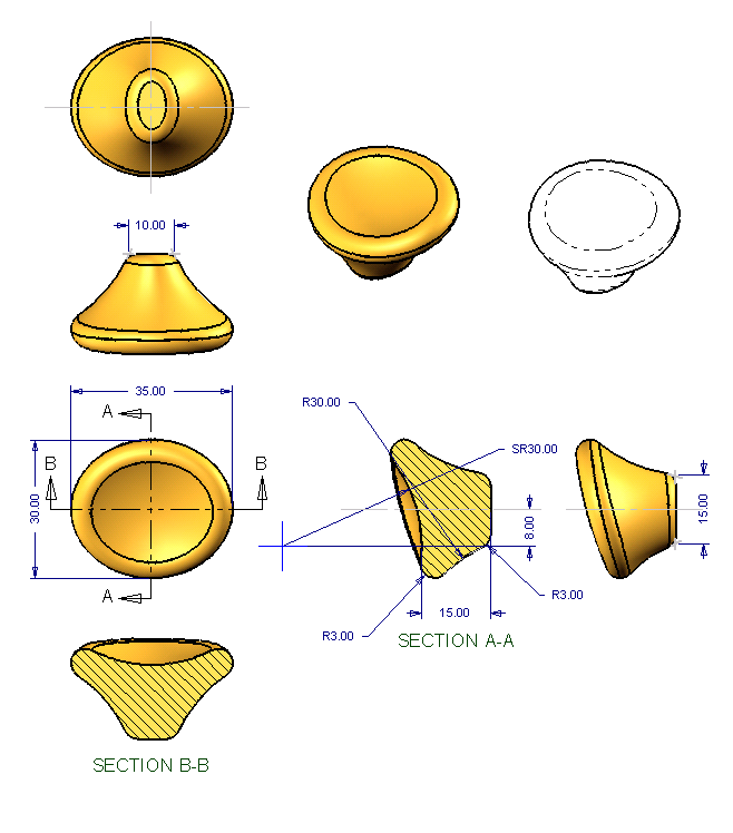

发表于 2008-8-1 14:36:17 | 显示全部楼层 来自: 中国广东东莞
pro/e3.0做的。
pro/e3.0做的。

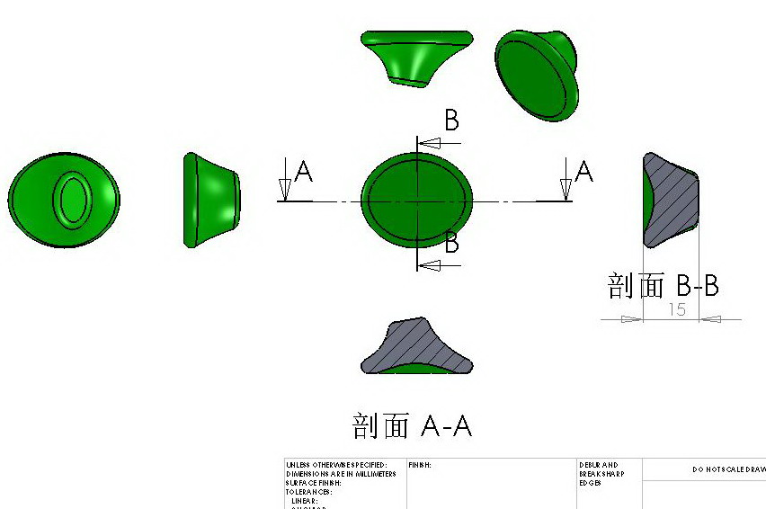

发表于 2008-8-1 17:26:11 | 显示全部楼层 来自: 中国广东广州
solidworks 2009画的
11.jpg solidworks 2009画的
