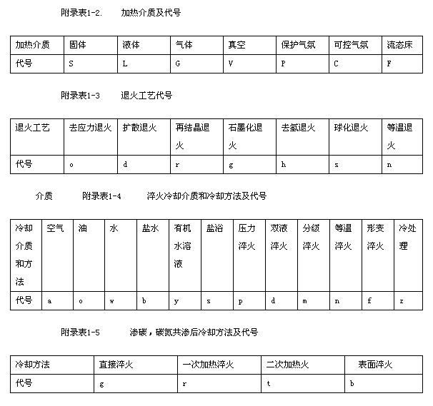

本厂有一套齿轮图纸,热处理要求英文缩写C.T.R ,请教是什么意思

这是内部资料和旧的参考资料中的热处理代号吧,其中C表示淬火,T表示调质,至于R吗不确定了,还望参考斟酌!!
发表于 2008-7-25 11:32:47 | 显示全部楼层 来自: 中国上海
金属热处理工艺分类以及代号
& `% Y) A) C. d% tGB/T12693-90; ~! @$ u# |: w# N# G0 s
6 g5 p5 w/ I4 @1 p- h0 f部分摘录
