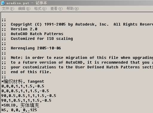

发表于 2008-7-23 15:25:34 | 显示全部楼层 来自: 中国河南郑州
1.编写自定义填冲图案文件(符合自定义填冲图案文件格式)。4 }" r# a2 x3 @6 r: P, I# v
2.将编写好的文件添加到软件的pat格式文件(软件的程序文件)中,默认路径为:
; q# I! ?1 g7 o* m: vC:\Documents and Settings\XXXX(机器用户名)\Application Data\Autodesk\AutoCAD 2006\R16.2\chs\Support\acaciso.pat! E1 f1 @; _% P
3.打开CAD,执行图案填冲命令,选择其它预定义填充。。。。。。。。。

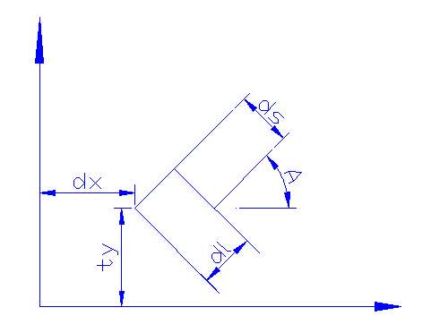

0 `% a0 V+ ]' ^7 p- e文件格式:A,dx,dy,dl,ds5 B; m0 P+ k/ H+ R' j" N
每行定义一条线段。
0 O/ Q& b3 y6 R 11.JPG
& E: H4 ?2 b0 f. w( L, N9 T: H, K  P% t* J9 T
例如:1 N# h) L5 U* a8 O4 Y7 N" g
*编织材料, Tangent
4 [. s! B- Z7 |3 Z+ ^0,0,0,1,1,1.5,-0.5/ {/ ]6 M, D, N) }
0,0,0.5,1,1,1.5,-0.5
2 h, G2 C  h! C* z, b90,0.5,0.5,1,1,1.5,-0.54 \% O9 p3 ?& r4 w( l$ F& y
90,1,0.5,1,1,1.5,-0.5
0 D; h+ b1 ^; c8 o7 E  f$ K 22.JPG : W3 X$ I+ s) G; u
7 b* U9 ~& K; I6 w0 m1 m- o8 L& D
[ 本帖最后由 wang2003 于 2008-7-23 15:45 编辑 ]
