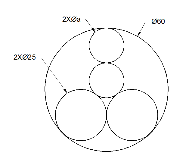

[练习题] 【進修級練習題73】
发表于 2008-7-23 08:42:45 | 显示全部楼层 |阅读模式 来自: 中国台湾
1. a 之直徑值為何:. G0 v  w& J. s- R! M/ w
    (A) 16.9004   (B) 16.9040   (C)16.9400; F4 I% K0 E+ n! h) S% X

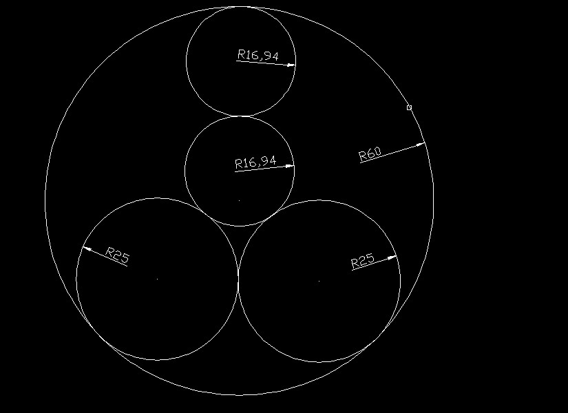

发表于 2008-7-24 21:42:22 | 显示全部楼层 来自: 中国河南郑州

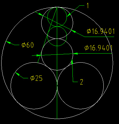

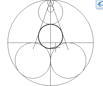

同志们参与的积极性不高啊。。。俺来带个头 8 s# O, k+ P1 k* x! j+ z. v
3 [- e* i' N2 w( e+ n/ u) f" u& l* n% H
俺的思路:
9 {3 w0 ]7 ^; M+ p( N. t! e! L4 R! n3 E" g4 e" K
[ 本帖最后由 wang2003 于 2008-7-25 15:28 编辑 ]
参与人数 1三维币 +13 收起 理由
2005llnn + 13 技术分享

楼上的解题思路很巧妙,多谢指点。good 悟出原理后做出,推而广之,只要知道大圆和小圆的直径可以做出任意多的相等半径的小圆。。。

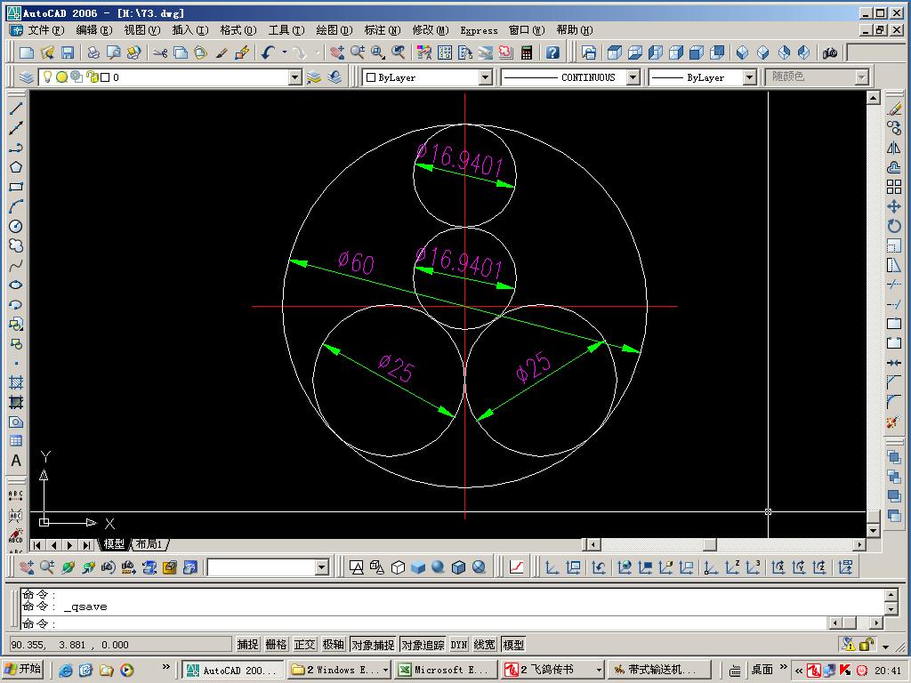

发表于 2008-7-25 20:41:40 | 显示全部楼层 来自: 中国江苏南京

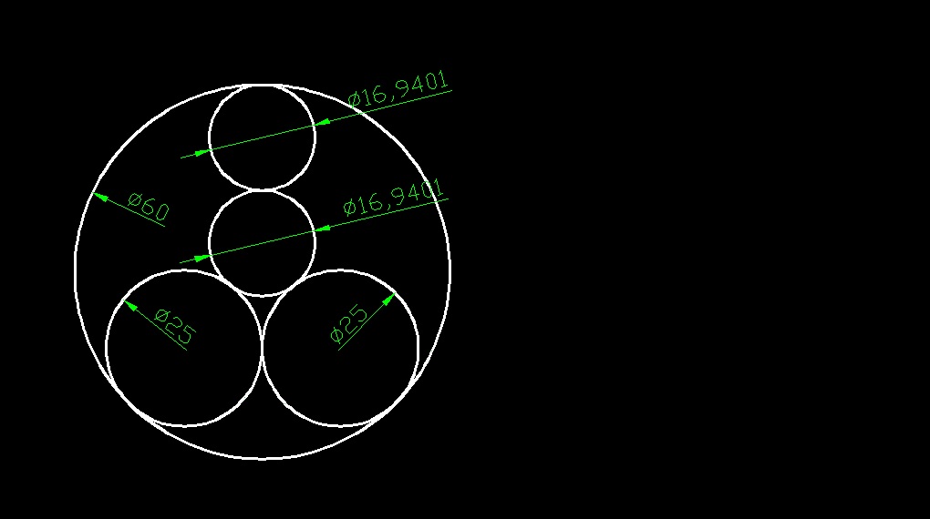

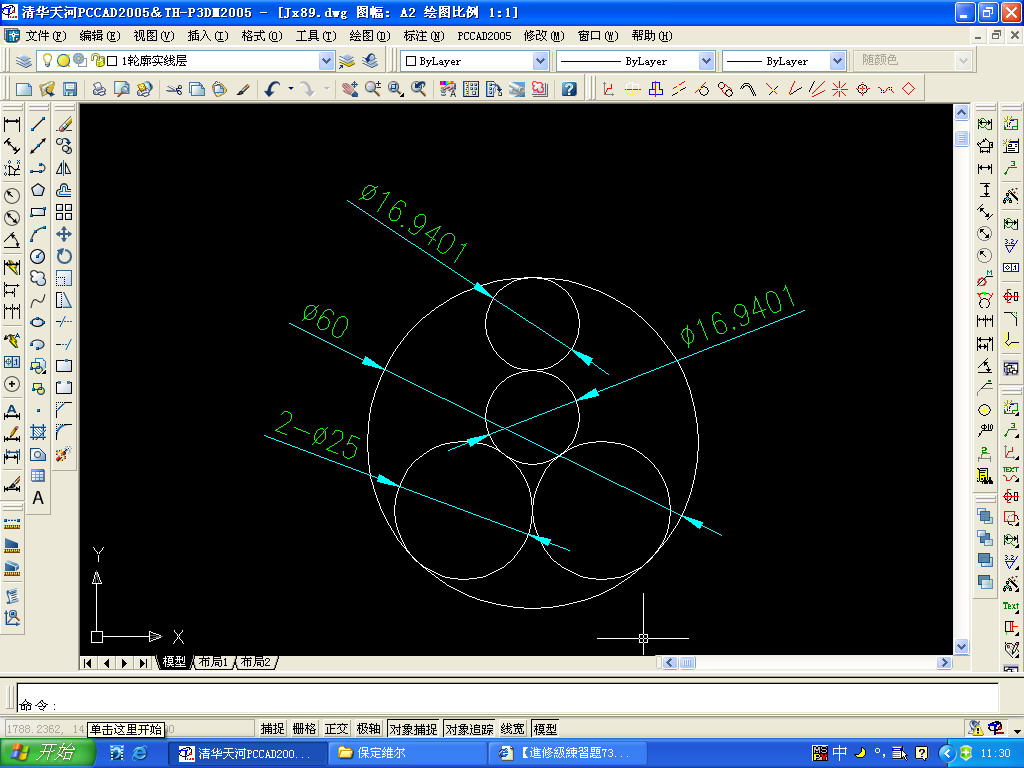

我也来发一个 73.JPG 73.dwg (30.24 KB, 下载次数: 1)
2005llnn + 5 正确

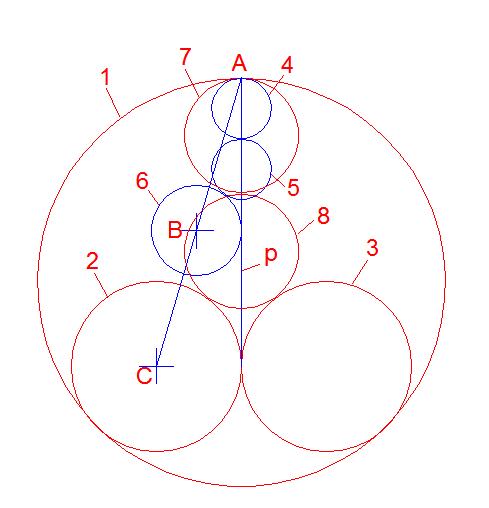

 楼主| 发表于 2008-7-28 16:51:58 | 显示全部楼层 来自: 中国台湾
1. 作R=30之#1圓
  |' U) ?" N& P" @) D  m) z( _2. 作R=12.5之#2和#3圓
) u; X9 Z: g* x) s3. 作R=4.5之#4和#5圓7 e3 _& A/ z, y$ f) }$ Q. b7 B- e
4. 作#1圓之中心線p
$ t) t7 r8 N: w. U5. 連接AC斜線
3 l1 }# E! z: Y+ D6 f6. 以CIRCLE(3p) →1'st=tan#5圓  2'nd=tan p  3'rd=per AC→作#6圓
7 u, v* U" j' E. s& T  F8 J( d7. 以SCALE →obj=#4圓  bas=A  ratio=AC/AB →作#7圓. ^8 g, k6 e# C* {7 @5 j- E" ]' Y/ N
8. 以COPY →obj=#7圓  →向下作複製圓#8
参与人数 1三维币 +10 收起 理由
2005llnn + 10 技术分享

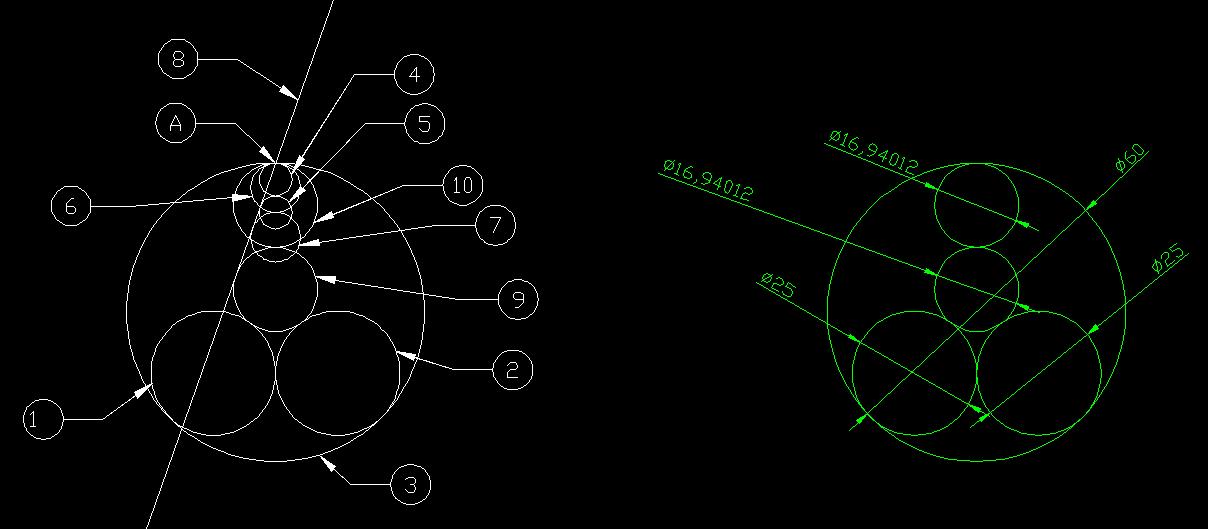

发表于 2008-8-3 15:23:43 | 显示全部楼层 来自: 中国台湾
1、畫圓1& I' U' I" u6 U  w( u
2、由圓2的180度四分點複製到0度四分點得圓2; U6 @* D+ _/ k# u, I4 g- q. Q
3、相切相切半徑30畫圓3
, m# ]6 N1 f3 B4、2P畫圓A點為第一點,180度方向畫圓4,半徑任意(略小)
; W; ~3 t. {+ s! k5 b5、複製圓4,以A為BASE到270度四分點畫圓5
5 c# x5 S) M5 {  ~6、比例(SCALE)複製,以A為BASE,比例值略小(如1.2)做出圓6圓7& U: r* `8 N5 e2 s5 H
7、以圓5、圓7做出切線82 k/ W3 A6 N% p; s
9、做3切圓切圓1圓2和線8切出圓9
. }" j4 C0 ^$ `, w9 \10、複製圓從270四分點到90度四分點3 F0 D# k4 ?  V9 N6 ]3 b
11、圓1圓2圓9圓10為所求

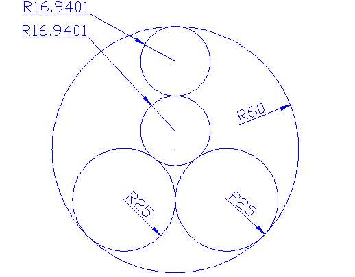

发表于 2008-9-8 10:16:20 | 显示全部楼层 来自: 中国

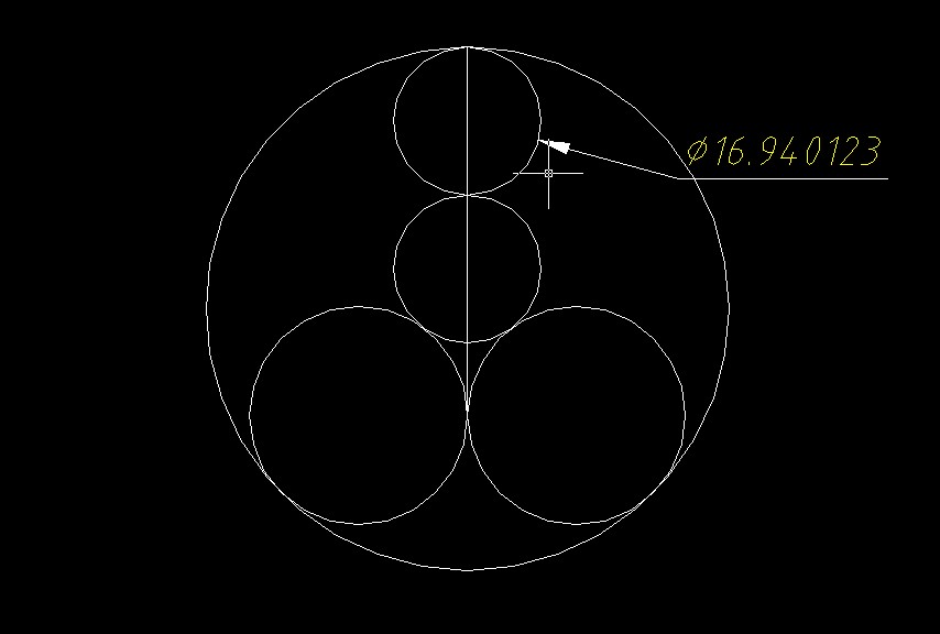

按楼上的教材怎么是φ16.9401,是不是更有好的办法。6 \# b# l/ E2 [# w! U, o- n9 `
2005llnn + 5 很好

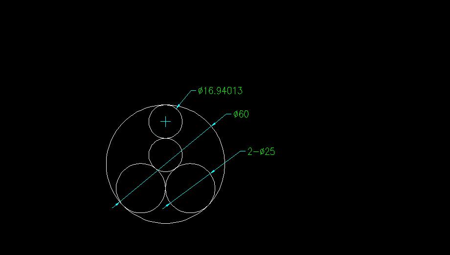

发表于 2008-11-5 10:57:28 | 显示全部楼层 来自: 中国浙江杭州

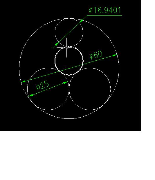

进修练习73. x: i) j9 ?9 \0 j
1 作两直径25园,再(t t r)作直径60园。
, _9 K" X: H' W# M7 x7 c: T4 F6 i2 目测作园1,并复制,作切线。
2 w$ |& t: _: z% E3 作3p园2,(切点,切点,捕捉到垂直),复制园2。
2005llnn + 5 很好

发表于 2009-10-8 15:25:45 | 显示全部楼层 来自: 中国山东济南

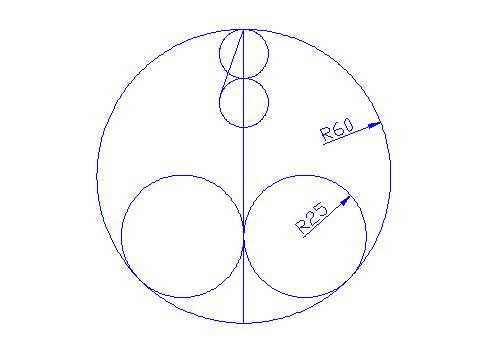

11楼的做法比较好。
8 G' N2 v6 ]# b! {2楼搞错了吧。求的是D,不是R。. t! W/ e7 m, d. @1 B, |9 E$ c

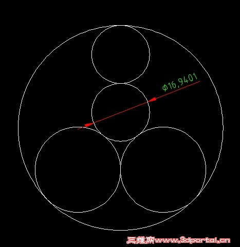

9-14 进修级练习题73
