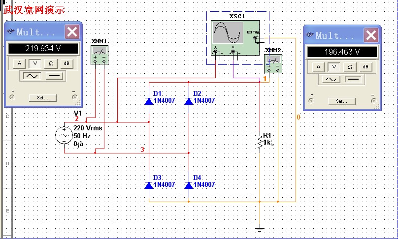

小弟刚学模电,想做个调光台灯,想用multisim模拟一下整流电路,按照书上所说) z7 H1 e3 _" ~! p3 q- T
负载电压 Ur=Uo=0.9*Ui = 220 V * 0.9 = 198 V" V, z# d8 o6 L

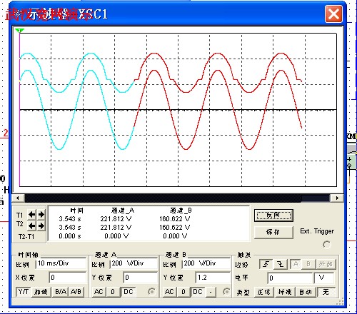

可小弟模拟出来的电压值如图上所示,示波器也没有模拟出正确的波形,小弟不解,望各位大虾指点指点+ I+ _" ]% \" i& @
,先谢谢了!!!!!!!

整流桥被击穿了,设置一下他的最大电压,普通型号的最高150V,你可以把电压调到150一下,看看波形。编辑一下器件的属性把电压值调高。

你的示波器设置不对,200V/Div?边沿触发?

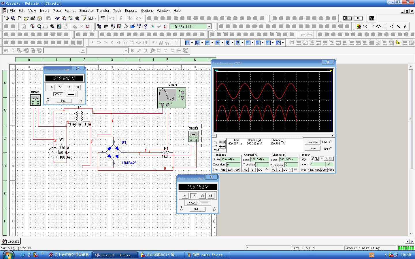

谢谢samio兄的指点, 我将整流桥改了一下,整流结果是正确了,但示波器显示电源波形又出现问题了,samio兄能否指点一下!

因为不管我们把地放在前面还是整流后的电路,都会使我们的电路从点位零点开始,不会出现负值,因此我们可以把电源通过变压器进行隔离一下,然后进行仿真,才会得出正确图形。如图: 还有我做的仿真电路,你看一下。
