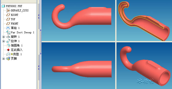

[Pro/E教程] 『1103』看图建模
发表于 2008-7-22 21:27:15 | 显示全部楼层 |阅读模式 来自: 中国广东深圳

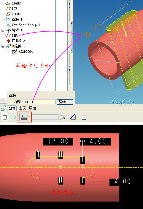

本教程主要命令VSS。辅以拉伸,旋转等。8 `4 n. T: _) S# D# M" v
: ?1 R8 [; g# A3 Y$ W( n
原题:http://www.3dportal.cn/discuz/viewthread.php?tid=526104&extra=page%3D3& E( x4 b& Y4 H, ?
5 K: P- |# j! B6 g

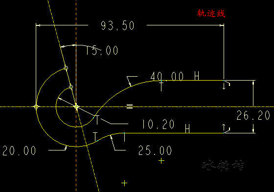

1.草绘VSS的轨迹线。, i/ D; S+ d2 h" v8 m
   创建草绘0 ?- S$ p0 Y( b% ]
01.jpg # F: f% S* l; ~2 h

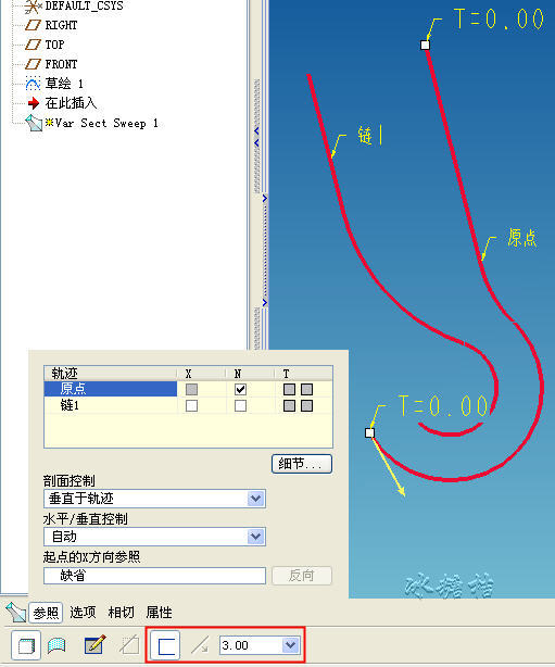

/ s5 q+ m7 \1 d2 S& M1 v2.创建VSS,成型主体部分。
$ m) O6 M' ^2 g+ ]   轨迹选择,参照设置如下' o; z3 w4 P6 }( g
02.jpg ; Y9 v8 _6 O8 [4 H0 o1 W  L
! d" q9 {. n4 Y+ ^4 m4 y2 E

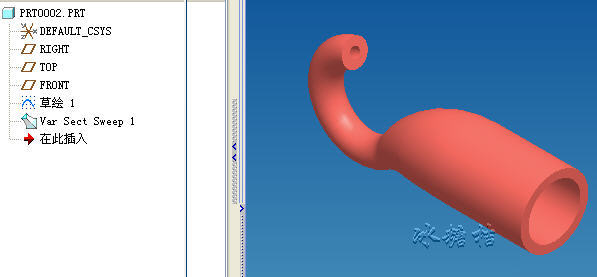

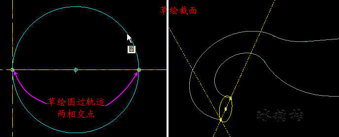

截面画圆,并约束到轨迹线。3 ~  Y( {+ ?# {: j' w
! b8 P2 y+ ]; }# |( _
: e. K: R1 c, I& s" {- p) h0 R 04.jpg " }1 F8 c/ F- N- k% f

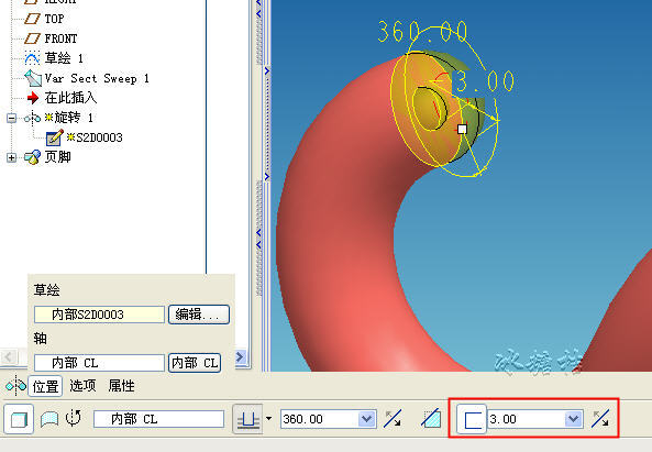

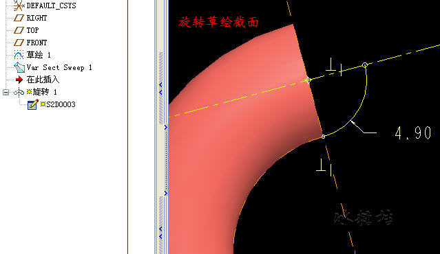

8 H8 P0 e$ E" C0 q' L. Z% R/ f3.创建旋转。2 E( t% K, U; h4 y  x
  b  U% ^. u, E; C, U$ ^4.创建拉伸。
/ o1 [6 B5 O  `) N* ~& N- H8 C 07.jpg " |. k# R0 M1 O& b- A' H
, s- ?  c$ ^9 @

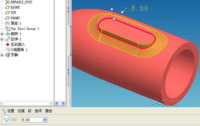

5.倒圆角。
4 T% v0 ~7 U8 y7 a2 Q3 j 08.jpg / ^! x' u! x* ?

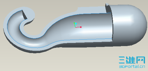

7 h" [5 w4 r, @1 J4 j* F8 v5 @+ {完成
# x) ^1 }! C/ u5 d1 e# _ 09.jpg
) `  R1 J: U1 n, i# A: E- A" G$ [  O0 T7 ]9 F( e! r+ q# a

,使用破衣搞,思路跟楼主一样,只是开始时搞的轨迹不一样,效果特不理想!楼主这样的还是不是很顺滑哦!:lol: 技术才还没想到怎么搞好点
 楼主| 发表于 2008-7-23 15:53:23 | 显示全部楼层 来自: 中国广东深圳
是哦,可是我只想到这个搞法。9 h1 k* V4 [% h# z  ^
中间圆弧段采用补面的方法做会不会好些?0 E7 _, S0 N9 z4 b  r; P: ^
% l4 L  @! s  w2 Q6 W; C* z
[ 本帖最后由 shuyouai 于 2008-7-23 15:59 编辑 ]
