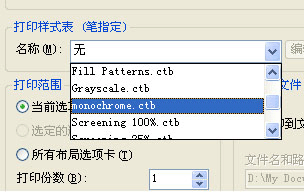

我画的图是用各种彩色显示的,可是在打印时虽然选择黑白,但输出结果还是彩色的,各位大哥请指导一下!
发表于 2008-7-22 16:38:25 | 显示全部楼层 来自: 中国河南郑州
不知楼主打印时是如何设置的。是选择的monochrome.ctb样式吗??
wsj249201 + 3 应助
发表于 2008-7-22 16:53:34 | 显示全部楼层 来自: 中国浙江宁波
对!2楼说的对!设置为monochrome.ctb样式打印就是黑白打印了!& d; x' k, q) b4 j0 B2 A1 s

方法1:把打印机属性里面设定黑白
% B8 p5 t, d; v2 @/ n1 L3 D8 E; W方法2:把线条颜色属性设定修改

我用的就是3楼的方法,就可以解决了

非常感谢,我正困惑着呢
