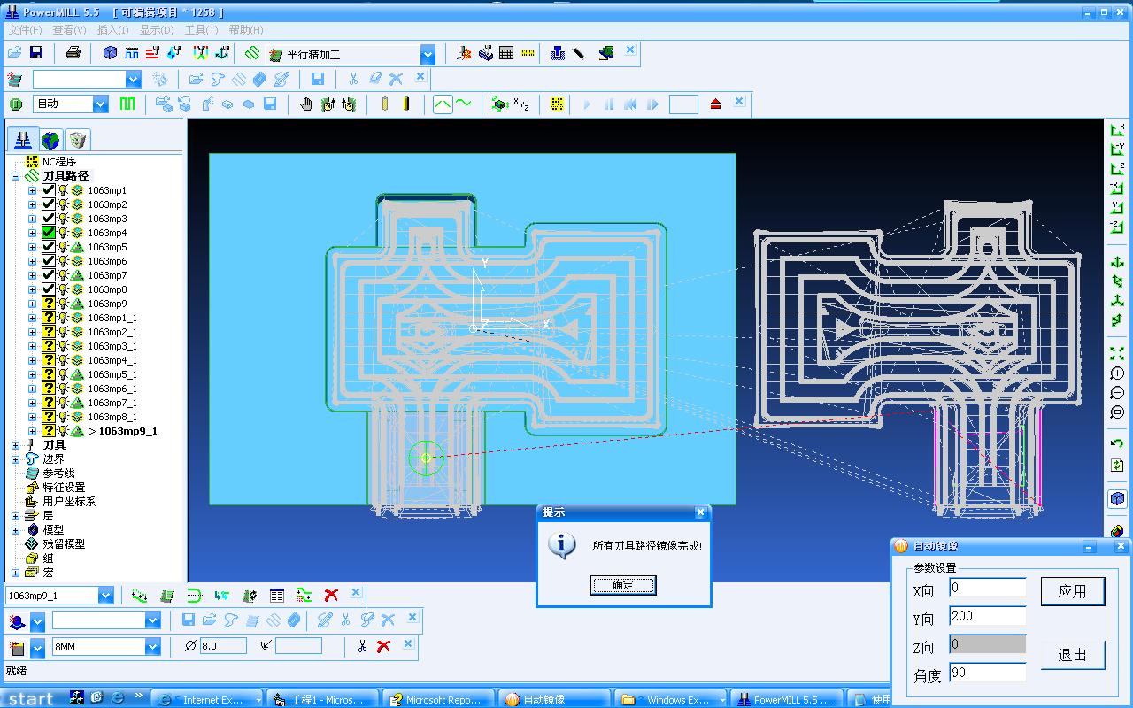

自动镜像外挂执行效果
自动镜像外挂执行效果
2 \( C0 g# n) r+ a3 `. l
  i+ f. u  z( l" F
整理了下.以下是目前最好的版本.
0 P$ ]- n6 e& I5 f+ m4 p5 `8 m4 q& _$ C0 ~
自动镜像.rar (9.96 KB, 下载次数: 804)
参与人数 1三维币 +20 收起 理由
jimmycnc + 20 好资料,感谢对论坛的支持!

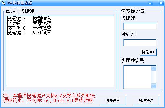

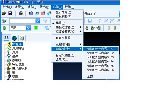

写一个,可以  利用快捷键  调用 自己需要的宏   的外挂吧
. G5 J+ t# Z0 {
, B7 j' t7 I7 }' w0 |7 z要求如下:
" y: k" n8 V1 b' k. W! |7 A# h4 b首先,保证pm启动的时候,启动这个外挂8 t/ ~8 }8 S6 L; U% d! Z+ Q
可以在pmuser.mac添加命令(很好解决)( \) m  u, J% ^- A) z1 `: w+ o' C
其次,pm关闭时外挂退出,- D( d, S2 e/ L% I, f9 f
这就要外挂时刻检测pm进程是否存在,当pm进程不存在,退出
  O4 ]$ v9 C5 o. }( w" [( R1 h. o' }5 D6 M
还有就是要最小化到屏幕的右下角(免得碍眼 ),可以更改快捷键

1.你要求的这个外挂我已经开始在做了,但没那么快,白天要上班,晚上九,十点钟才能上线来& O6 u$ K! R1 U7 j1 R  h
2.做快捷键跟pmuser.mac这个文件没有任何关系,我做的这个功能跟两个系统文件有关
( v; d7 i+ a# G( `. w/ g3 l! b& g: m# j3.做出来的只能在5.5中用,8.0一定是用不了的,路径不一样( B' b3 t- C7 _: f3 F* B
4.这个功能感觉有点难度,不一定做得出来,或者说只能做出固定的快捷键,任意添加不知道我能不能写得出来哦
3 {8 O) q1 Z9 a
3 D5 W# Z4 s& _7 H. N" P6 p/ R. ~, ?$ W
# A& y8 ?( D# b4 H+ G& U
4 R8 u, q6 d+ Y1 A% y
3 x! ]* ], ]' P6 I( y$ K- N今天换了种思路来做,不动用软件的系统文件,那样不通用,下面这个界面是我新做的,还没完全写好,这个如果能做得出来的话,应该不同版本之间都能通用0 N6 r/ E6 `1 Z( f- q( U

发表于 2008-7-22 06:28:45 | 显示全部楼层 来自: 中国浙江宁波
能写一个命令,镜像一个组里或者一个文件夹里的所有刀具路进吗?一条一条去镜像好麻烦。

不理解,
! F: C  Z+ A' f5 u2 l
当我们有对称的工件要加工时,编好了一件的程序后  肯定是要把刚编好的所以程序都镜像过去。而PM软件只能一条一条的进行镜像。如果有外挂可以一个命令镜像所有编好的程序的话,不就很方便吗,谢谢你关注我的提问。

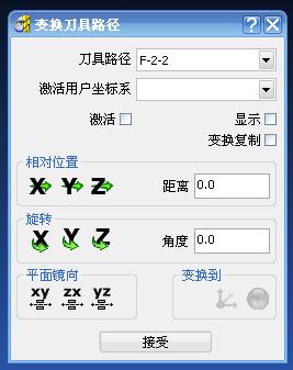

楼主果然是高手.自动镜像外挂能用.但对话框的显示个人看得不太明白.这个是只能在原点位置以X,Y,Z轴中的任轴做镜像刀路的吗.那X,Y,Z右边的窗口是用来设数值的么?角度那里又是什么意思.期望楼主的讲解.
4 Z& _. S+ r+ y" E# W感觉PM本身的对话框比较好理解.
& t- ~( s: y9 [ 111.jpg
2 O5 [: x# K0 b. s* H  K/ {
