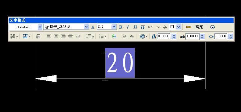

[已解决] 为什么cad2007标注文字编辑的文字背景是蓝色?
发表于 2008-7-19 21:43:38 | 显示全部楼层 |阅读模式 来自: 中国辽宁沈阳
为什么cad2007标注文字编辑的文字背景是蓝色,只能删除标注时产生的尺寸而不能在原标注上的修改?# j1 N7 k4 G! s5 g3 M6 I
如下图所示,能不能改成标注文字没有蓝色背景的??

这个蓝色表明这是测量值,而测量值是只读的,相当于老版的“<>”,比老版更直观。: ]5 h2 v' S1 L! z
如果你还是喜欢老版的风格,可以将“MTEXTED”系统变量设置为“OldEditor”。
