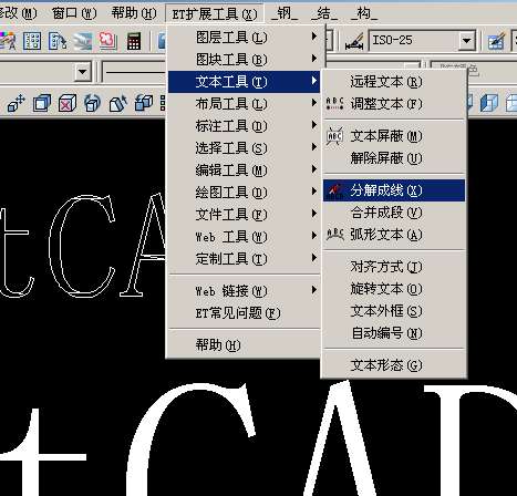

安装ET扩展工具后能!!有个分解成线按钮

2.输入“AutoCAD”,利用ET扩展工具—文本工具—分解成线,框选字体对象—确定,将字体图案打散、整理、做面域、。。。。。。。。  L+ u  `- T' P& m. n1 W

发表于 2008-7-18 09:18:35 | 显示全部楼层 来自: 中国河南郑州
ET是Autodesk公司研发的CAD扩展工具,在早期的版本中叫做《附赠程序》。它是一个选装程序,安装CAD时人为设置安装或不安装,未安装的,事后可在控制面板——添加或删除程序内选中AutoCAD,点更改来后期安装它,默认为英文版。

& [, n+ w; c  G8 j- D' x* p默认情况下,安装完成后启动CAD它就会出现在软件的菜单栏内。如没有,可以重新加载一下试试:
' W5 M# ^7 }# G5 d; ^& ~运行cuiload命令,点浏览,在默认打开的文件夹内找到acetmain.cui文件,点加载,。。。。。。。
