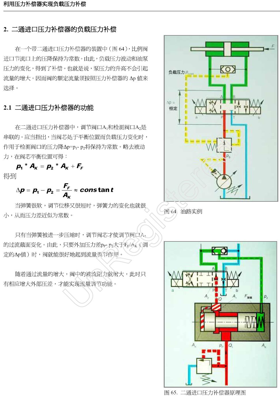

问:有谁知道压力补偿器的工作原理呀?" {" n# E' w+ B4 d) n; H8 M) Q, i- \

就是和调速阀的原理一样# A! w2 l  ~; X% |, v$ P# h
根据节流口流量方程
0 ]: X1 u; l7 S! @1 UQ = K × A× Δpm 其中:m=1~1/2,
' Y1 D+ F! s3 S: }- h如果Δp =恒定,则: 流量(即速度)只与节流口(即阀的开口)面积有关,而与负载的变化无关

这样太理论了吧' m( {" I% y7 M
转一个:( Q3 Z* w" U: U( b. ]
原文如下:
! D5 R4 b! i* D, g1 H压力补偿器有两油口压力补偿器、三油口压力补偿器。三油口压力补偿器主要用在定量泵的多路阀的首联,如HAWE的PSL;两油口压力补偿器用于每片阀,分进口压力补偿与出口压力补偿,放在主阀芯之前为进口压力补偿,如REXROTH的M4、HAWE的PSV,放在主阀芯之后为出口压力补偿,如REXROTH的M7。

给你个多路阀的图看下就知道了5 h2 S0 k% Q9 E$ n, s
就当是调速阀理解就好了
$ D0 c. C( K# W# X% E只是你的“调速阀”是不断调整的所以就是多路阀了

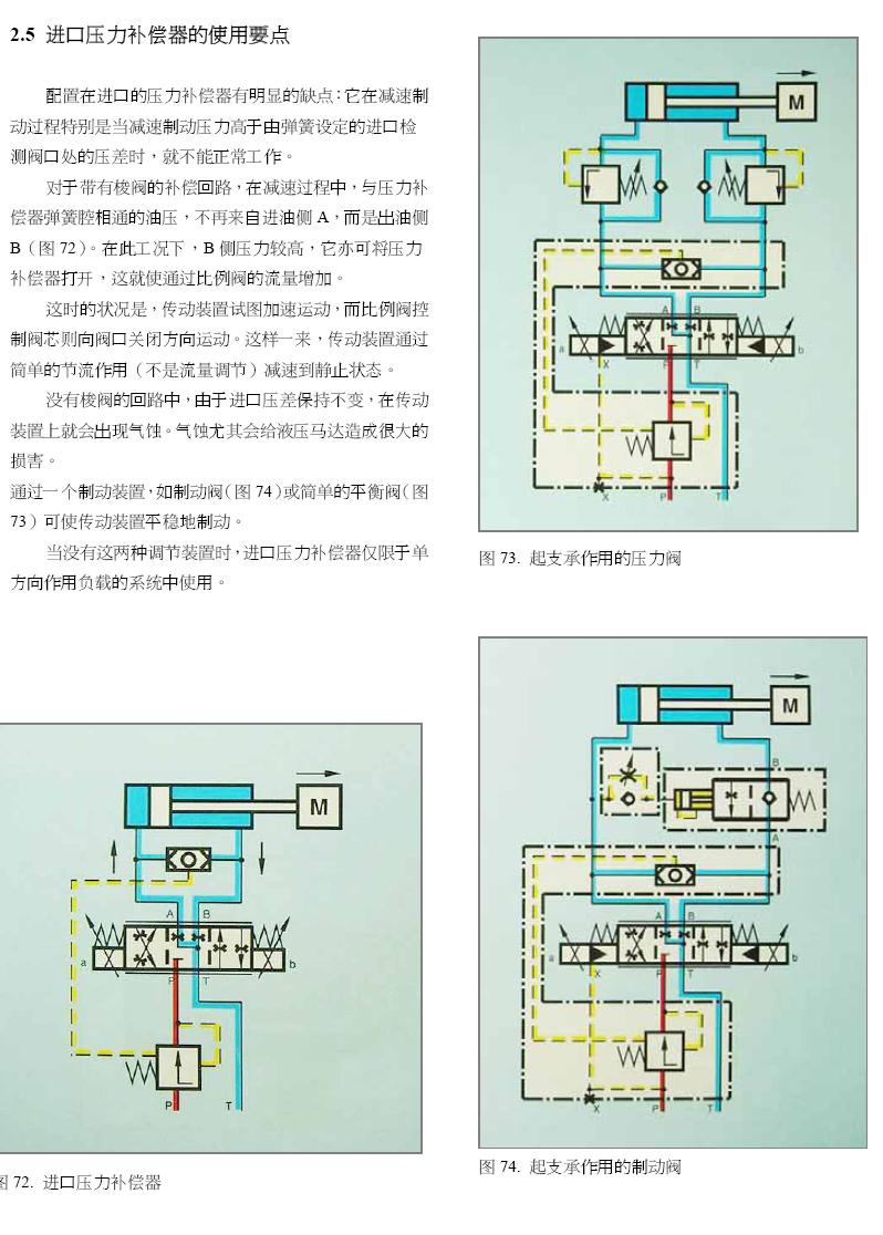

压力补偿阀的工作原理
看一看这个能不能用上
发表于 2008-9-13 22:44:39 | 显示全部楼层 来自: 中国陕西西安
呵呵,不断学习中
发表于 2008-9-16 22:06:22 | 显示全部楼层 来自: 中国江苏常州
力士乐的培训教材
进口压力补偿
发表于 2008-9-16 22:12:54 | 显示全部楼层 来自: 中国江苏常州
进口压力补偿
进口压力补偿

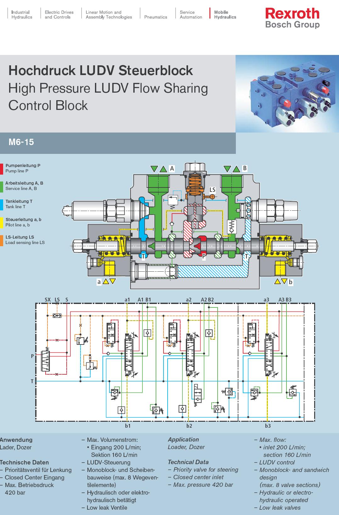

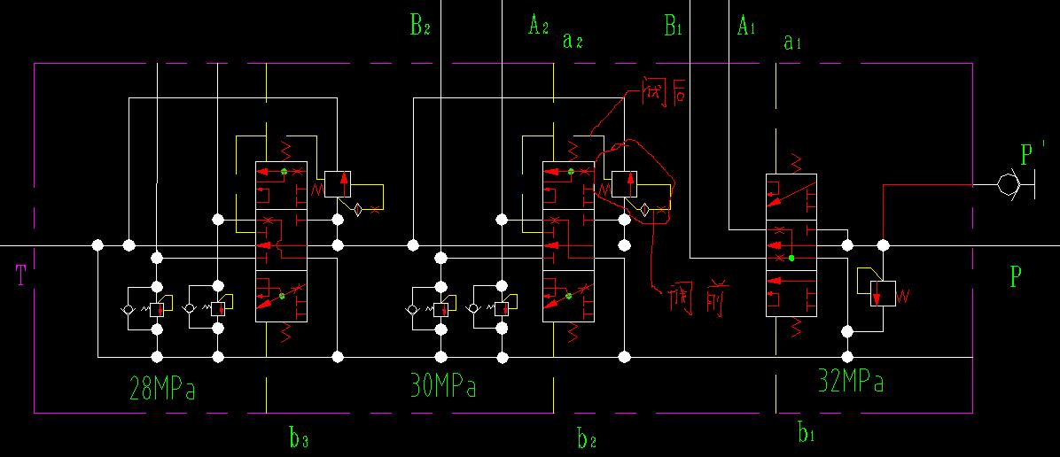

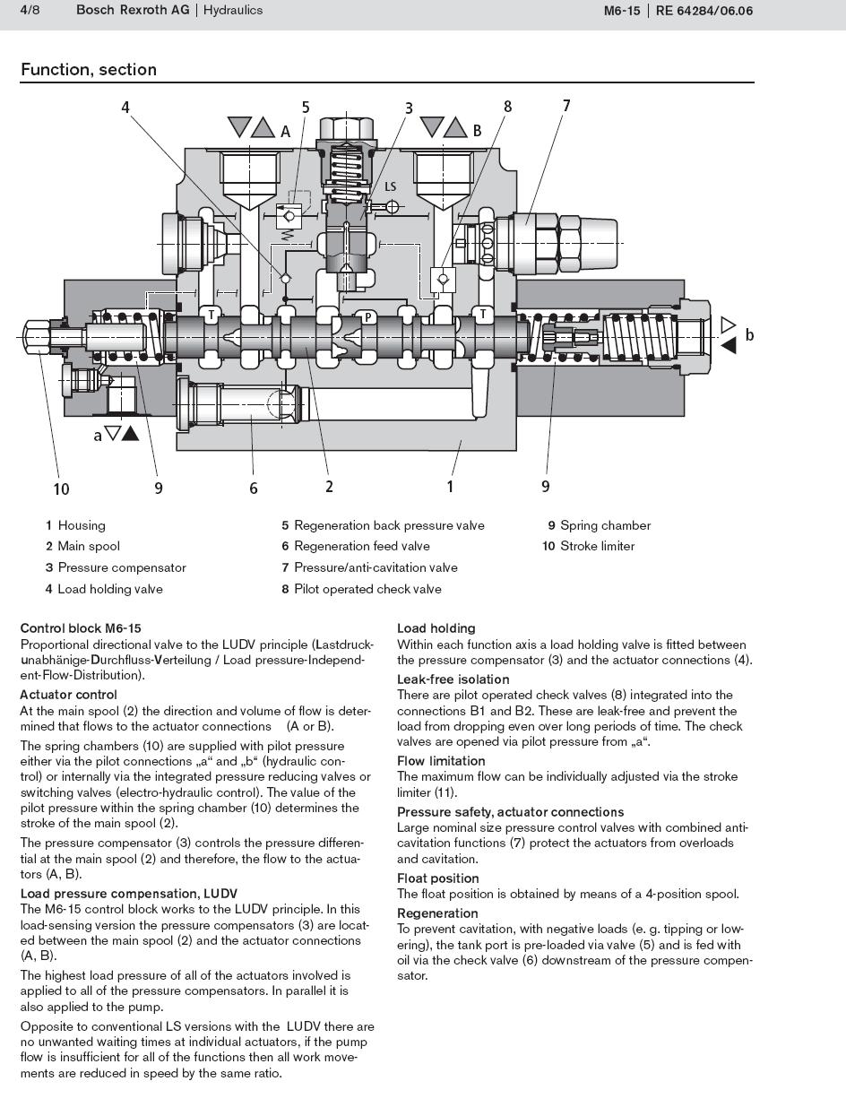

发表于 2008-9-17 13:11:33 | 显示全部楼层 来自: 中国辽宁本溪
请问,LUDV多路阀中的压力补偿器属于哪一种呢?/ |; Q; N3 N. F: W3 s5 X
它的补偿原理是什么?
发表于 2008-9-17 20:02:11 | 显示全部楼层 来自: 中国江苏常州
是不是这个
发表于 2008-9-17 20:04:09 | 显示全部楼层 来自: 中国江苏常州
继续,E文的说明

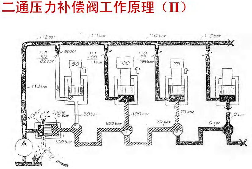

嗨,我把眼睛都看花了,我提供一个理解压力补偿器的思路:你将压力补偿器当成一个定差减压阀就比较好理解了,特别是在比例阀系统中,它起的作用就是无论外负荷如何变化,能保证比例阀进出口的压力差不变,压力差不变就可以保证比例阀的流量不发生变化。可以保证在外负荷变化大的场合,比例阀流量不会有较大的变化(在相同的控制电流的情况下)。

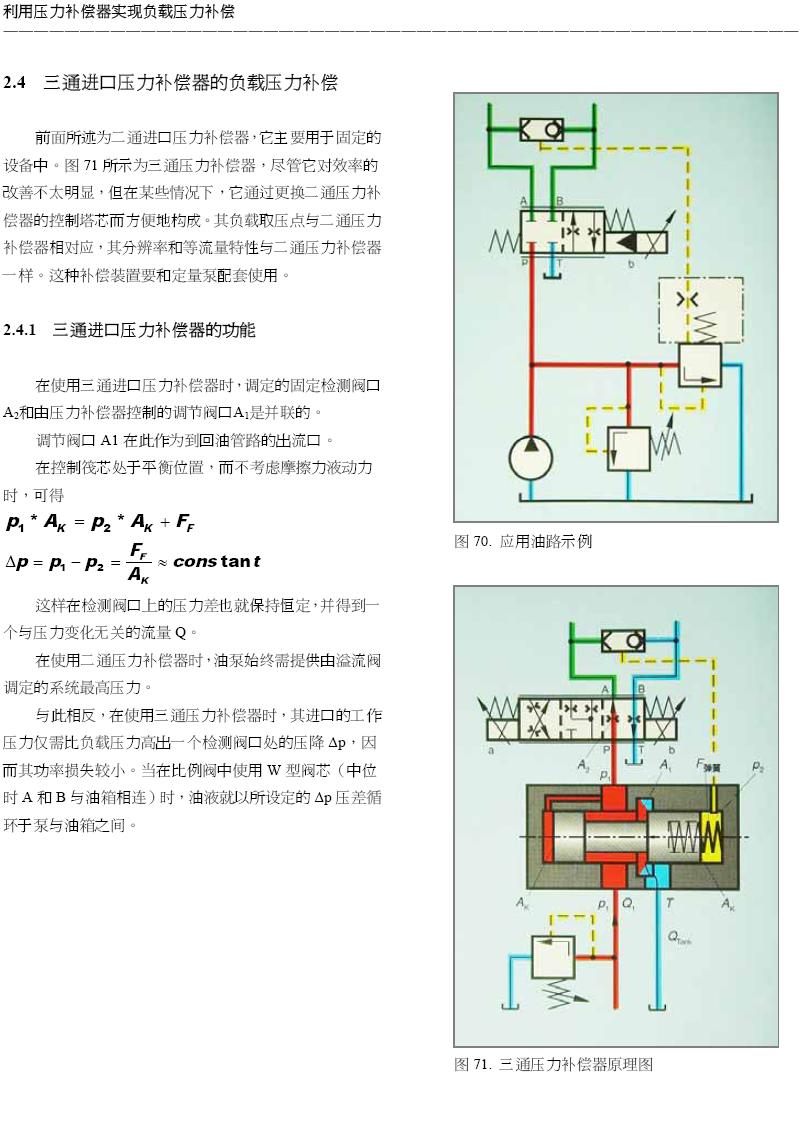

发表于 2009-1-14 13:53:46 | 显示全部楼层 来自: 中国天津
三通压力补偿器可以理解为一个减压阀+一个二通压力补偿器吗?
