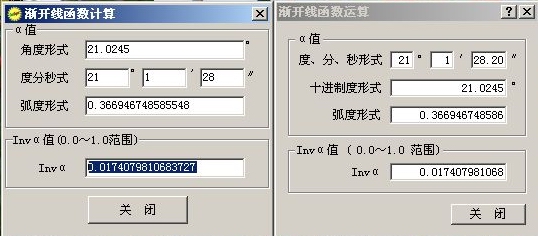

关于渐开线函数问题6 Z$ h* Y+ @) C; ^
渐开线函数是齿轮设计中经常用到的一个函数:Invα=tanα-α。8 ^: ?$ j* @! w  z; G' i: ?" d7 c( W
这个函数的计算比较简单,但是其反函数就变成了一个超越方程,只有数值解可求,因此可以通过牛顿迭代等数值计算方法求取数值解。! b" n( W# W; R& R$ ?1 ~+ m
但是,现在通过计算机编程的方法却很多,比如二分法等。程序的循环计算有时候都不用什么数值解法了。这或许是计算机计算功能的一种体现。
5 L6 V! R9 Z$ ]# `" ?下面给出一个程序代码,是计算这个函数的。, p' U- b6 E: g% N7 h  _
代码:(Delphi编写)# X  O& m1 P! ^; t- t
function INV(xouble):Double ; //自定义全局函数:渐开线函数
+ R/ g( t# x  A; ebegin
/ ^) f1 D' t. _# q/ @3 G  INV:=tan(x)-x;
1 n2 r( s- S/ ~" K# N' G9 \end;
7 c3 T1 Q: ^: |6 x4 t! G  o5 I
/ q, J. |4 S8 m2 d( d# [$ @function ArcInv(x:double):double;  //自定义全局函数:反渐开线函数
* c; ]" \7 s7 C0 o: y4 Pconst
+ V) K8 I2 E4 R) w3 ^' J; s  MaxError=0.0000000001;( A6 k# `, k, ?) \- Y
  MaxCount=100000;
0 E0 v6 Y- N+ R' Tvar) j9 n- `4 S, W3 P) F
  x1,x2,Error:double;
9 c) F8 A4 k7 j& d  num:integer;# A% x. S7 w4 n5 k
begin# c+ U: ~0 D( z9 d
  x1:=3*x;1 w% S' l6 l8 V0 n4 ?
  x1:=exp(ln(x1)/3);        //x=(3x)^(1/3)
2 h) R' _4 w  W6 r  error:=1;        //maximum of error
' w" |' v! M- }, ~* C% R  num:=0;          //counter of iterative
1 _& G6 h' H7 W( U8 w# r  while (Error>MaxError) and (num<MaxCount) do3 \5 Z1 d# G7 H. q/ p
  begin/ U' r* k2 ~% I, m
    x2:=arccos(sin(x1)/(x+x1));
# g4 }" {: K+ o    Error:=abs(x2-x1);
0 y/ Q3 `7 n1 O$ \2 u# W4 X    inc(num);
( X/ ?# {, u+ ~$ N; w    x1:=x2;
7 t9 \0 X# |0 N" t. Z- N  q  end;5 I0 g! r5 D5 r
  Result:=x1;0 Z2 ?3 x6 g9 x* P! W2 S
end;

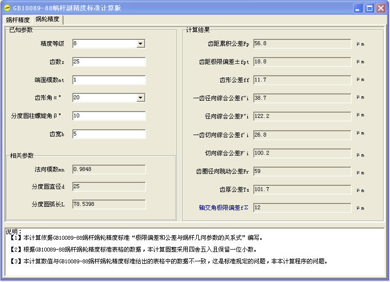

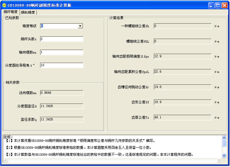

 楼主| 发表于 2008-8-12 08:58:09 | 显示全部楼层 来自: 中国广东深圳
关于蜗轮蜗杆精度标准GB10089-88的问题3 j  E+ B6 t# s, v
GB10089-88蜗轮蜗杆精度标准给出的精度计算公式和给出的表格数值计算不一致,请问有人知道为什么吗?. _: |* l$ ^' c: K) I2 ~. G* m) ?
为了验证,我自己编了一个小程序,主要是为了验证精度计算公式计算值和表格的差异情况。贴个图看看吧,有感兴趣的同仁可以讨论一下!
 楼主| 发表于 2008-8-12 09:01:47 | 显示全部楼层 来自: 中国广东深圳
原帖由 mrmrw 于 2008-7-16 12:05 发表 http://www.3dportal.cn/discuz/images/common/back.gif/ i. ^1 _* C. m) i, E3 N) y
关于渐开线函数问题
0 ?% i2 \5 `/ w5 A' d1 y渐开线函数是齿轮设计中经常用到的一个函数:Invα=tanα-α。" _5 q3 n; R1 d6 K5 L# K
这个函数的计算比较简单,但是其反函数就变成了一个超越方程,只有数值解可求,因此可以通过牛顿迭代等数值计算方法求取数值解。5 i! w" l; H, x) v
2 U& Q2 v/ `* y用该程序做的软件,给个图吧1 Q$ H5 ^; l' `) Y, x" c1 J% R' G, `
3 l3 e( r' Z1 r1 K
[ 本帖最后由 mrmrw 于 2008-8-12 09:04 编辑 ]

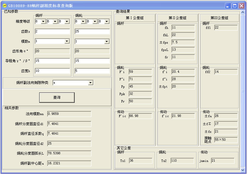

 楼主| 发表于 2008-8-22 17:21:21 | 显示全部楼层 来自: 中国广东深圳
为了验证GB10089-88蜗轮蜗杆精度标准,自己写了一个精度查询程序,以便于和计算的程序做对比,贴个图出来给大家看看,请高手们指点一下。/ |6 w6 k0 s% A+ x& s% S% S
这个程序是根据标准的表格编写的,所有数据是采用数据库查询获得。  M( {6 E% Z* g- d" i% O
最想知道的这些数据是怎么来的,请高手们指点一下!

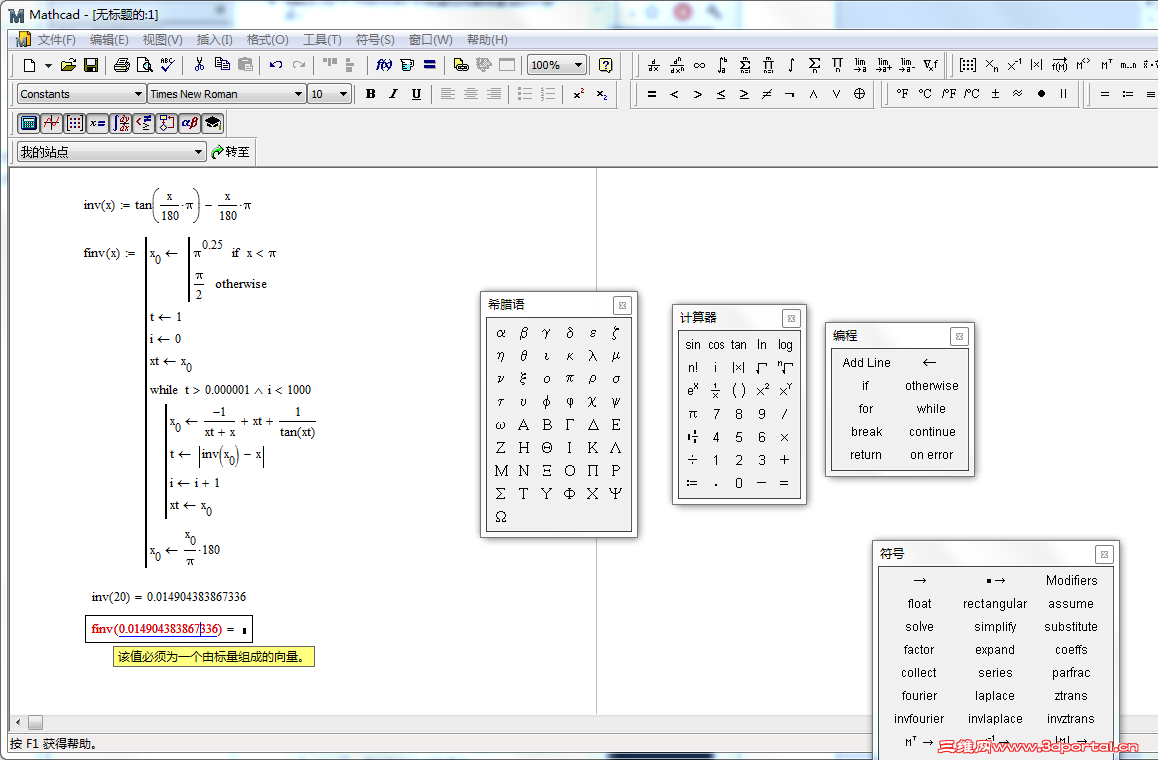

发表于 2012-2-21 21:44:55 | 显示全部楼层 来自: 中国湖南长沙
同样给一个inv函数和反inv函数的程序,是我在mathcad里面写的,只要很少次数的迭代就可以到很高精度了。这个算法忘记是在哪里看到得了,很有效。1 u2 n7 ?% `7 F; ~2 F! |
ssdss 发表于 2008-7-19 00:20 http://3dportal.cn/discuz/images/common/back.gif
* n, Y5 [- w" W# N# ESSDSS,为什么我求反时提示错误?求指教
