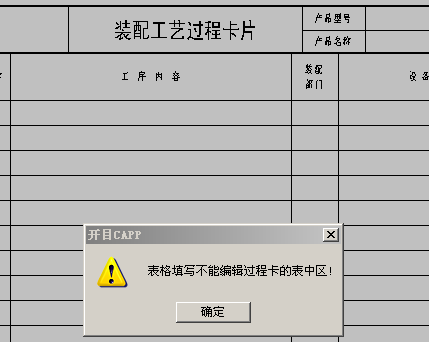

工艺表格无法填写
发表于 2008-7-16 10:51:24 | 显示全部楼层 |阅读模式 来自: 中国江苏镇江
我的CAPP6.0无法填写表格,请高手指教。
发表于 2008-7-19 21:42:29 | 显示全部楼层 来自: 中国安徽合肥
回复 1# 的帖子
定义表中区,使得表中区各区域内容与资源管理器项目对应.
发表于 2008-10-8 21:56:32 | 显示全部楼层 来自: 中国安徽合肥
定义表中区的滚动区域即可.
