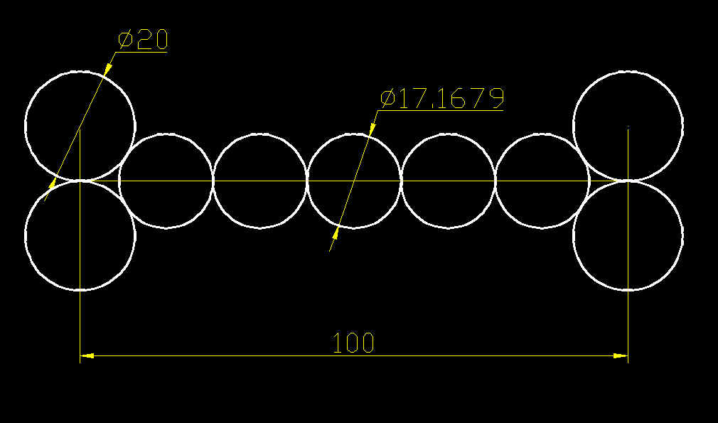

1. a 之直徑值為何?
; y/ V- c4 J4 i) N  r8 s% q6 k, B   (A) 17.1608   (B) 17.1680   (c) 17.1806

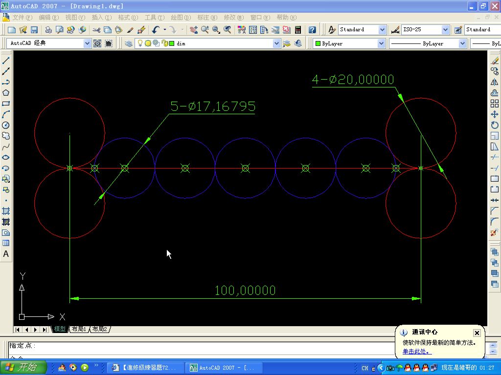

发表于 2008-7-16 14:05:22 | 显示全部楼层 来自: 中国浙江金华
1. a 之直徑值為何?             (B) 17.1680  ( s' r: l# q8 B# B+ a7 v/ n# _! C* J

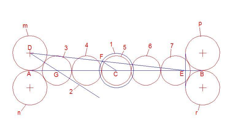

 楼主| 发表于 2008-7-21 09:46:47 | 显示全部楼层 来自: 中国台湾
1. 作水平線AB=100
- O0 z  `- \/ v/ V0 g6 L& ~2. 作R=10之切圓 m n p r7 P9 M: g% G$ b' r
3. 以LINE →1'st=m圓之圓心D  2'nd=E →作DE斜線' H. W$ f# E5 [, t
4. 以CIRCLE →cen=AB之中點C  r=1/4 CE →作#1圓 並與DE交於F
" K6 R3 A% g# u4 o9 l' }# p6 S- G5. 連接CF斜線$ A( I& x' W- U! d) n6 Q, T- n
6. 以OFFSET(t) →obj=CF  t=D →作偏移線#2並與AB交於G, Y' g2 I+ M) h; I7 p7 Q
7. 以CIRCLE →cen=G  r=tan m圓 →作#3圓) e4 C9 u, _7 a
8. 以COPY(m) →obj=#3圓  n=4 →複製#4 #5 #6 #7圓

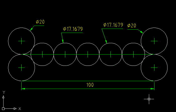

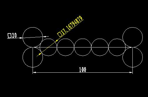

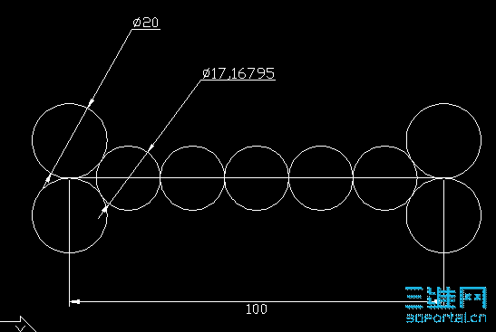

发表于 2008-7-21 13:13:38 | 显示全部楼层 来自: 中国江苏南京
我来迟了发一个 72.JPG 72.dwg (40.61 KB, 下载次数: 1)

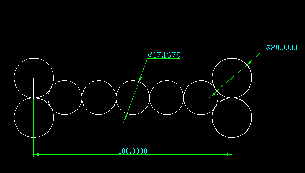

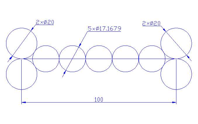

发表于 2008-7-22 10:12:05 | 显示全部楼层 来自: 中国广东深圳
【進修級練習題72】
8 n; |# U+ T  |! z0 L跟着练习下.' d; ]" K! [' n8 h5 L3 W* Y
# e% ^6 O7 E/ I% M5 D( z[ 本帖最后由 shuyouai 于 2008-7-22 10:14 编辑 ]

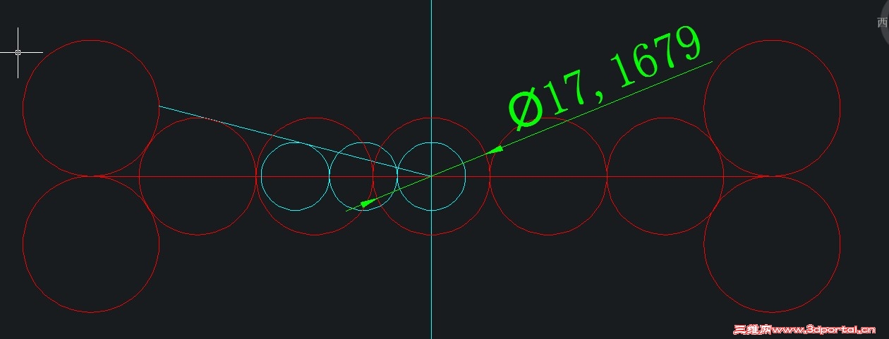

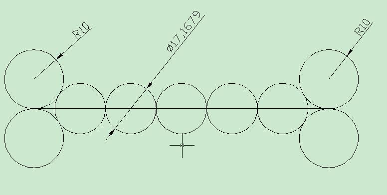

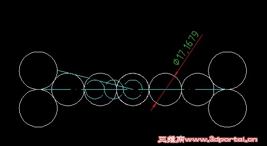

发表于 2008-7-23 15:43:19 | 显示全部楼层 来自: 中国广东深圳
s33.JPG 只能学习下了……

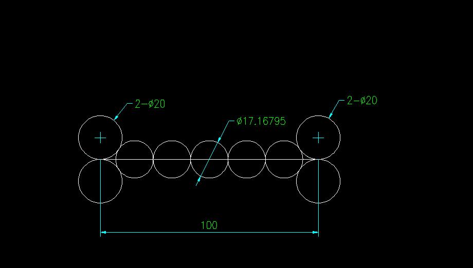

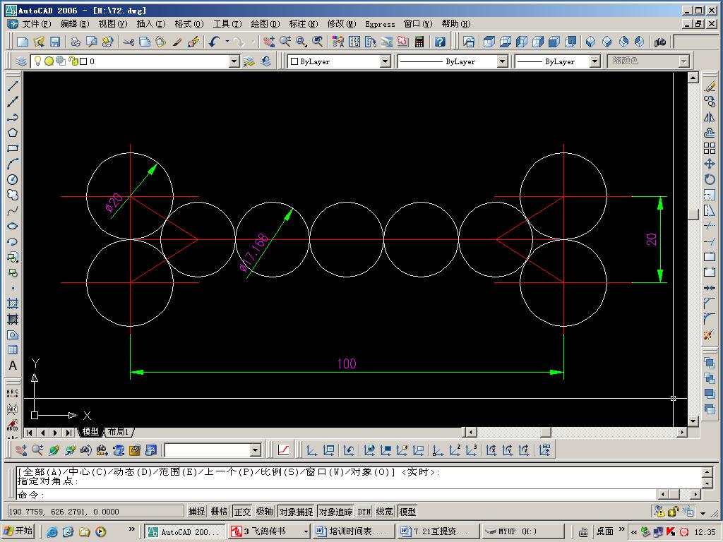

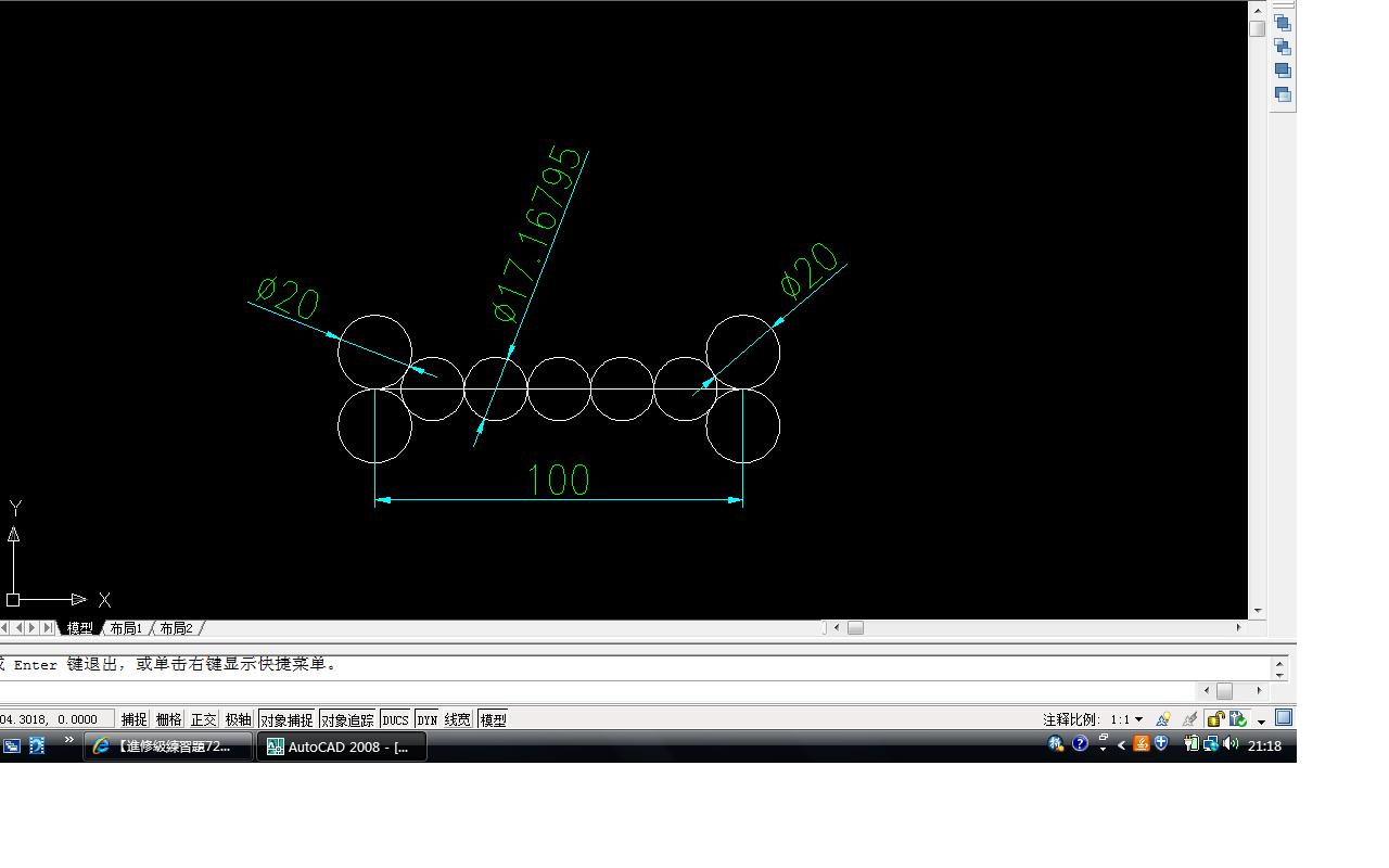

发表于 2008-9-8 09:58:27 | 显示全部楼层 来自: 中国
答案:B

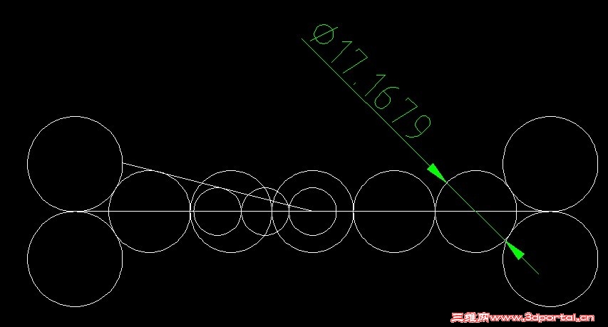

发表于 2008-11-5 21:21:23 | 显示全部楼层 来自: 中国江苏苏州
练习做好了,答案:B

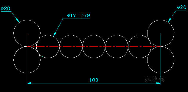

发表于 2013-9-14 08:45:51 | 显示全部楼层 来自: 中国浙江温州
9-14 进修级练习题72

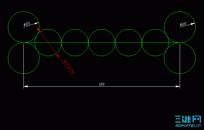

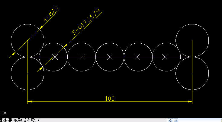

发表于 2014-3-19 21:30:13 | 显示全部楼层 来自: 中国四川成都
进修72
