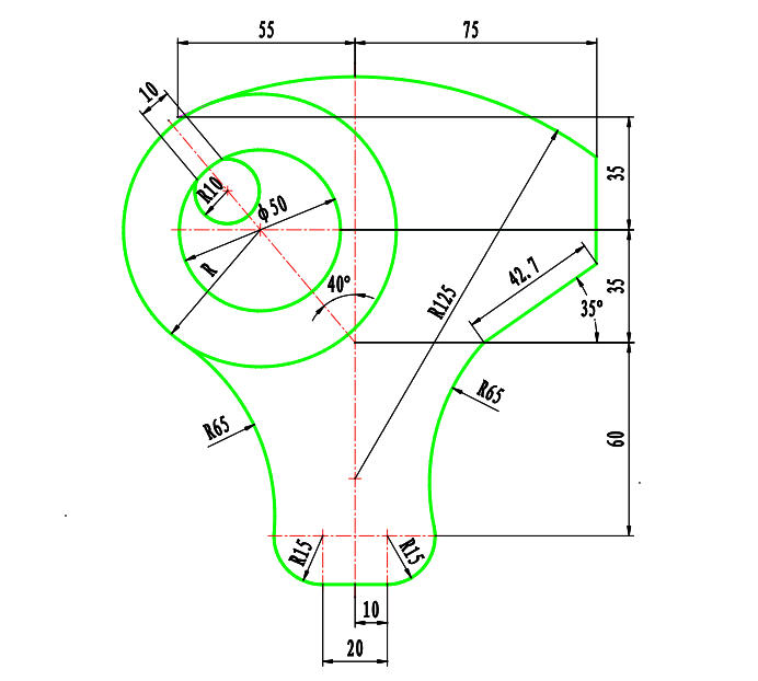

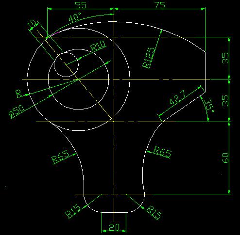

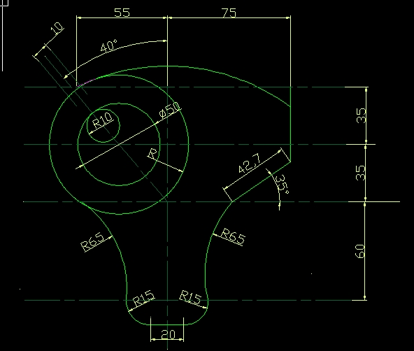

[练习题] 基础综合练习04
发表于 2008-7-15 22:58:41 | 显示全部楼层 |阅读模式 来自: 中国台湾
基础综合练习049 k, Z+ i. U: @$ F& v& D. N  T' M
/ Q/ G3 t9 C8 T7 M1 O" p5 y[ 本帖最后由 wsj249201 于 2008-8-10 21:16 编辑 ]
基础综合练习04.dwg
145.66 KB, 阅读权限: 100, 下载次数: 2
wsj249201 + 5 提供练习!

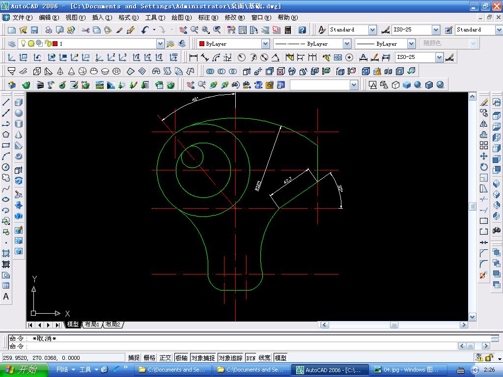

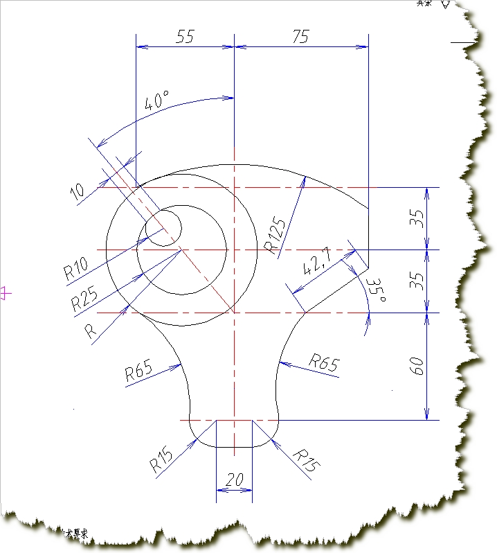

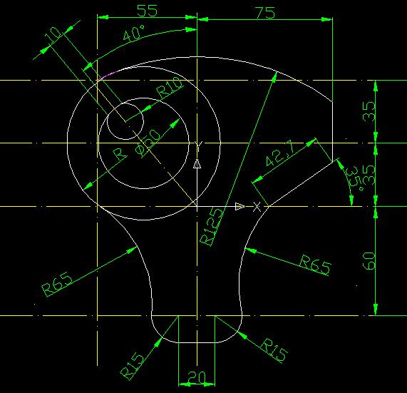

发表于 2008-8-11 16:56:38 | 显示全部楼层 来自: 中国浙江金华
2005llnn + 5 积极参与

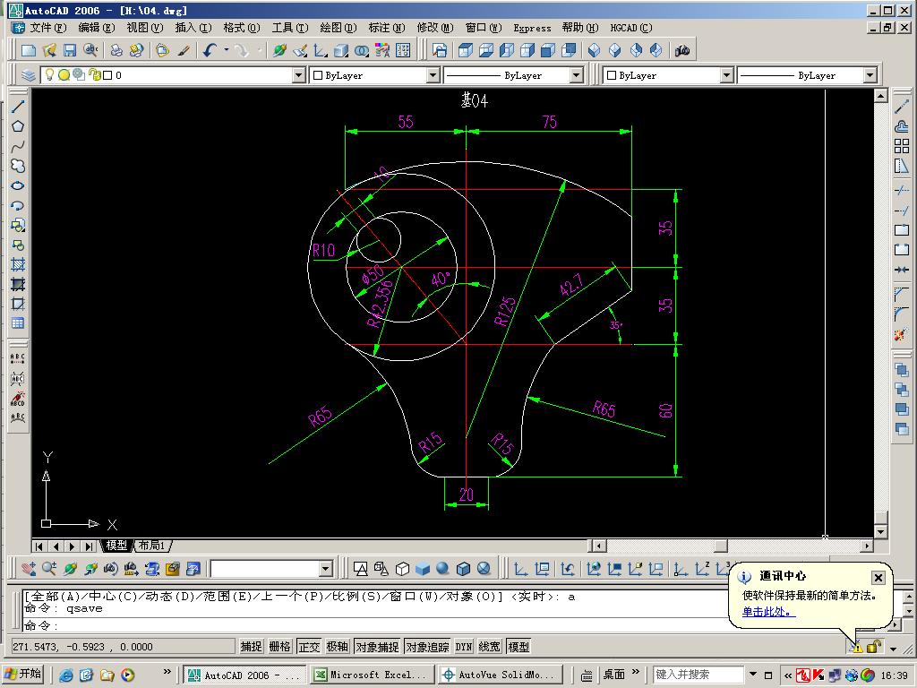

发表于 2008-8-11 18:32:20 | 显示全部楼层 来自: 中国浙江金华
参与练习。
1 T! {! X' m5 m. S! N4 L8 h; W
: ]# F! V8 y& k$ i5 Z: Y8 ^  K 4.JPG
2005llnn + 5 积极参与
发表于 2008-8-11 19:48:52 | 显示全部楼层 来自: 中国山东东营
看着不错,顶一下!
练习一下确实挺好!
参与人数 1三维币 +4 收起 理由
2005llnn + 4 积极参与,底部20可能有误。

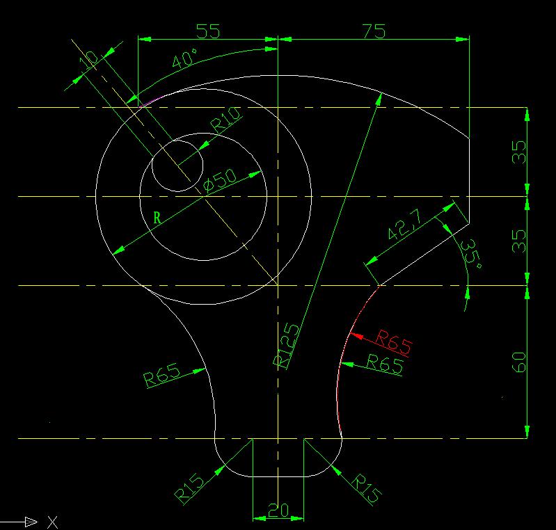

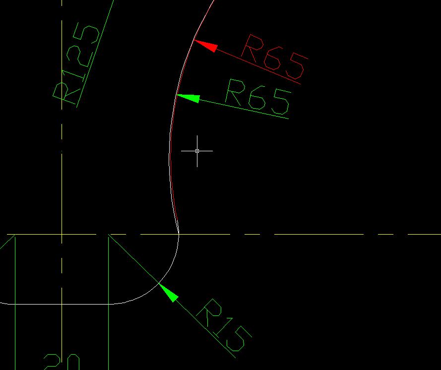

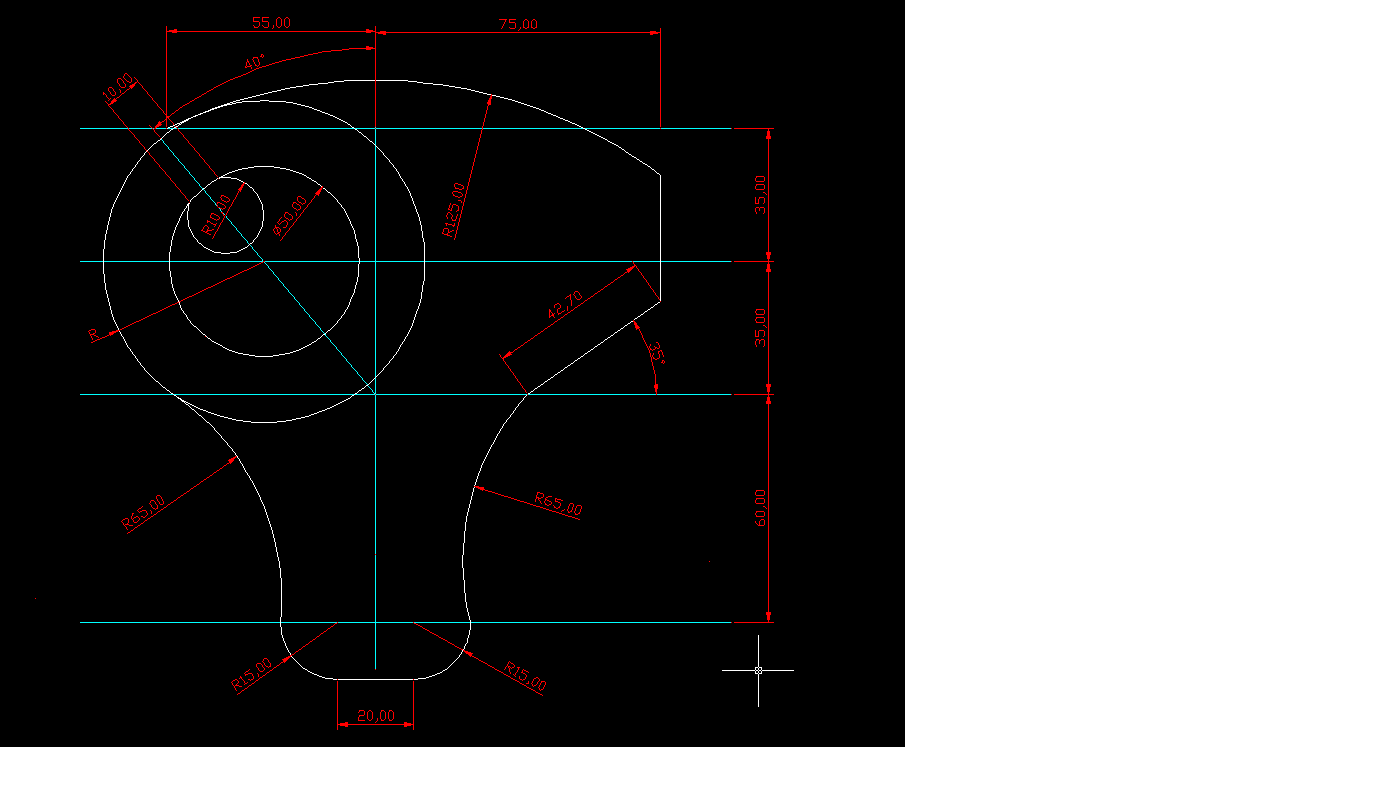

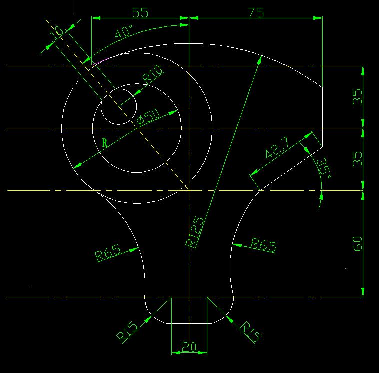

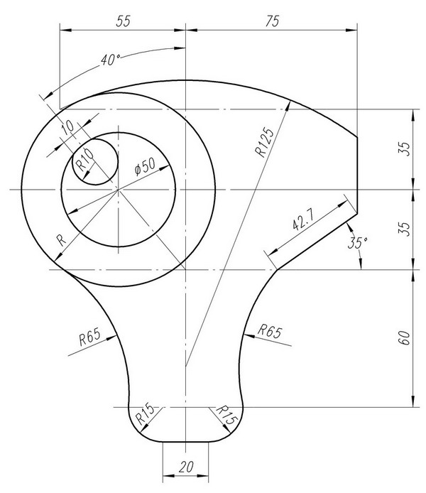

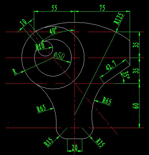

发表于 2008-8-12 13:31:14 | 显示全部楼层 来自: 中国江苏苏州
感谢指出错误- V7 B3 q! ?. n% `7 {6 V
现已修改 见红线部分 不知还有没有问题
$ I* `6 s, m, {% Z1 Z: {左边的R65和R15已经相切
* K/ o; a# U) R% W6 S; x 1.jpg # n2 k, `7 y+ [; f
7 |7 ^, J/ R# v, O 2.jpg
" E5 p/ a# K  q8 T5 |0 E+ G4 K3 Z! C) X7 `
[ 本帖最后由 leanjay 于 2008-8-12 13:36 编辑 ]
基础综合练习04.dwg
62.25 KB, 阅读权限: 50, 下载次数: 3
2005llnn + 2 很好

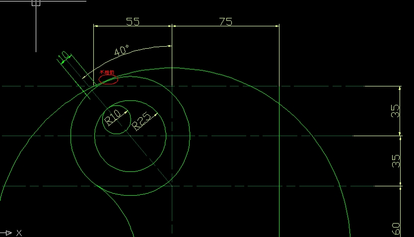

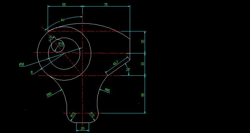

发表于 2008-8-13 00:53:48 | 显示全部楼层 来自: 中国浙江宁波
我也练练!
2005llnn + 5 很好
发表于 2008-8-13 17:04:13 | 显示全部楼层 来自: 中国湖北武汉
我也来学了,请大大看一下对否?
参与人数 1三维币 +4 收起 理由
2005llnn + 4 积极参与,底部R65与R15之间应相切, 小数

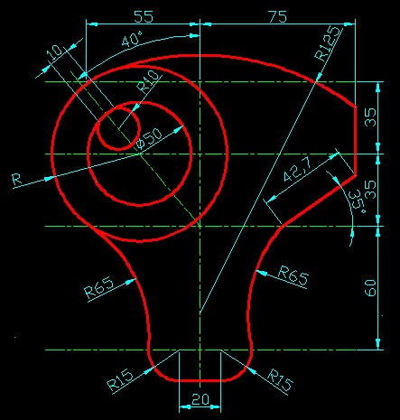

发表于 2008-8-14 11:04:51 | 显示全部楼层 来自: 中国江苏苏州
请教做过的同学,我做的图有一处不能相切,想不通是什么道理,请帮忙指点一赫,谢谢啦!
发表于 2008-8-14 11:33:09 | 显示全部楼层 来自: 中国江苏苏州
嘻嘻,还是画出来了,问题出在半径为R的圆上。
8 S0 a! P) E& p: g7 T: [请搂主帮忙看看对否。
参与人数 1三维币 +4 收起 理由
2005llnn + 4 左边R65圆弧与R圆弧好像不相切。

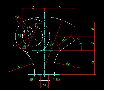

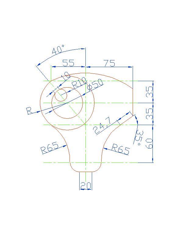

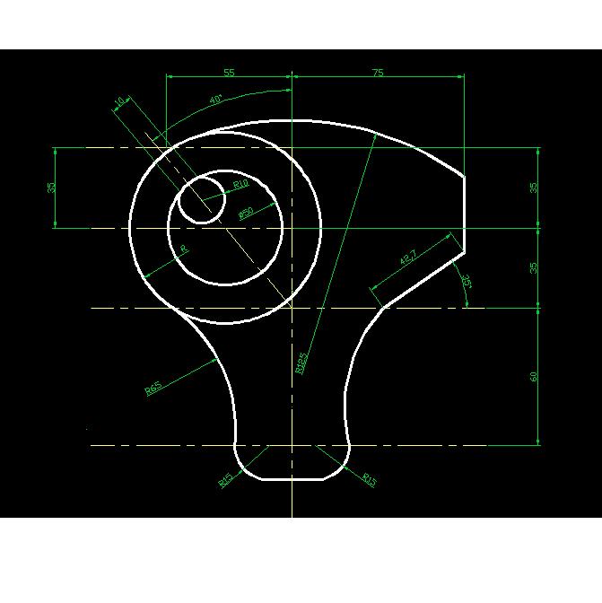

发表于 2008-8-14 22:56:23 | 显示全部楼层 来自: 中国浙江嘉兴
基础综合练习4
看似简单的 画起来却不是容易 (新手 画不对的多指教)
2005llnn + 2 24.7应该是42.7

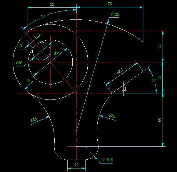

发表于 2008-8-15 20:45:37 | 显示全部楼层 来自: 中国江苏南京
我也来发一个 j04.JPG j04.dwg (42.32 KB, 下载次数: 1)
2005llnn + 2 右下60应该是75

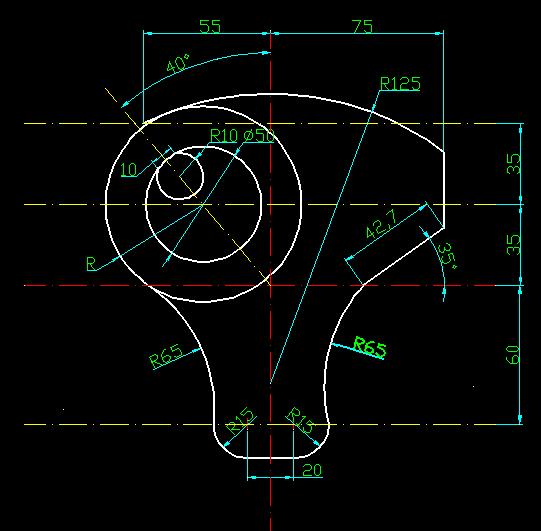

发表于 2008-8-19 19:04:27 | 显示全部楼层 来自: 中国
2005llnn + 5 很好

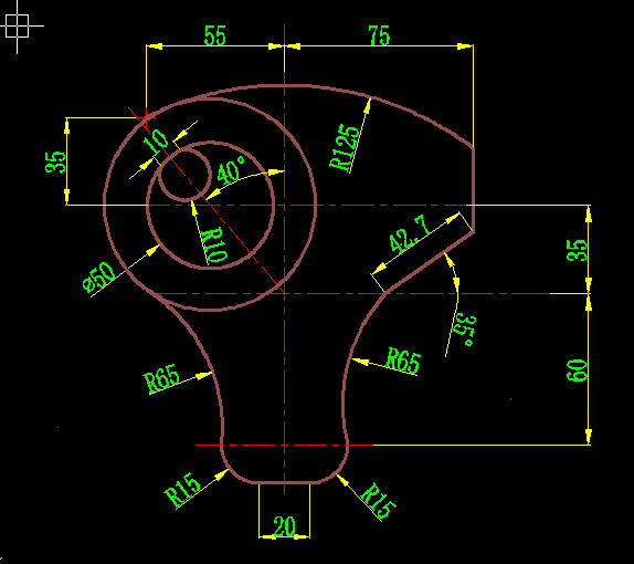

前天怎么想都画不出,今天又看了一遍,发现还是和前面的题用的一样的方法。楼主看看合格吗?
  x, ]. V2 Z: W" S8 l lianxi4.jpg
2005llnn + 5 很好

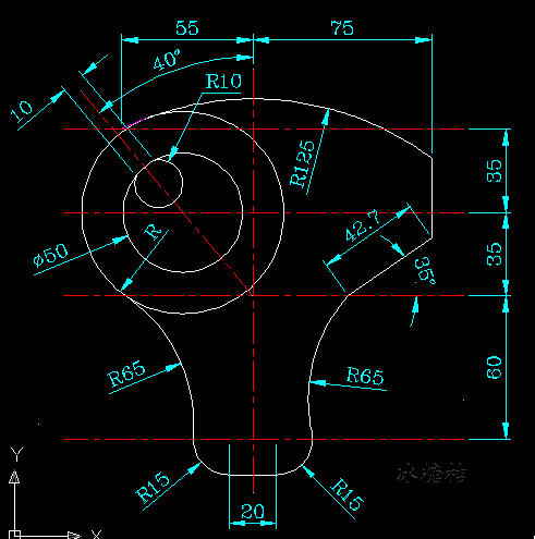

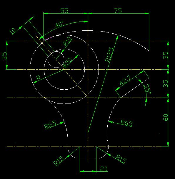

发表于 2008-8-31 01:41:44 | 显示全部楼层 来自: 中国广东汕头
凌晨~~~我终于画好了!!!
练习.jpg / c" O/ b9 B1 F- f* z
- K% p# M0 E. ~3 o! R& q注:左边的尺寸35可以不标!!
- X6 F! {0 V( g3 E: Y谢谢楼主的练习题...以后请多发些上来!!!
. H6 [2 f9 A/ p0 P( H4 h; B6 I
# v8 K( ]7 |0 J' s, O[ 本帖最后由 Tzjz 于 2008-8-31 01:43 编辑 ]
