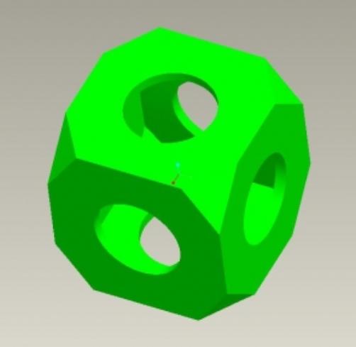

在别网站看到的。我没有搞定,贴出来大家思考一下
要求参与者上传涂抹结构树的截图 能看出是两步的。我不知道是不是所有软件都能实现。不能做到两个特征的,只要不是傻瓜顺序的也可以发上来 (傻瓜顺序为:1画方块、2倒角、3抽壳、4切3个圆柱体 )
                                                                                                                                              by  li5jun1

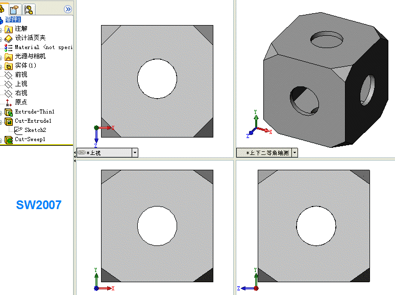

发表于 2008-7-20 08:40:57 | 显示全部楼层 来自: 中国广东中山
上个月在开思论坛练习过,是开思论坛SW版闷大出的题,要求是三步,这PROE两步就做好了?厉害
SW2007三步才做出:
[ 本帖最后由 hahap 于 2008-7-20 11:55 编辑 ]

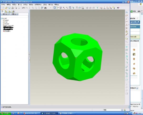

wildfire4.0,两步做不出,看大佬是怎么样做出来的!
[ 本帖最后由 qhdhcs 于 2008-8-1 16:19 编辑 ]
f1.prt.rar
306.4 KB, 下载次数: 41
参与人数 1三维币 +4 收起 理由
qhdhcs + 4 参与练习!

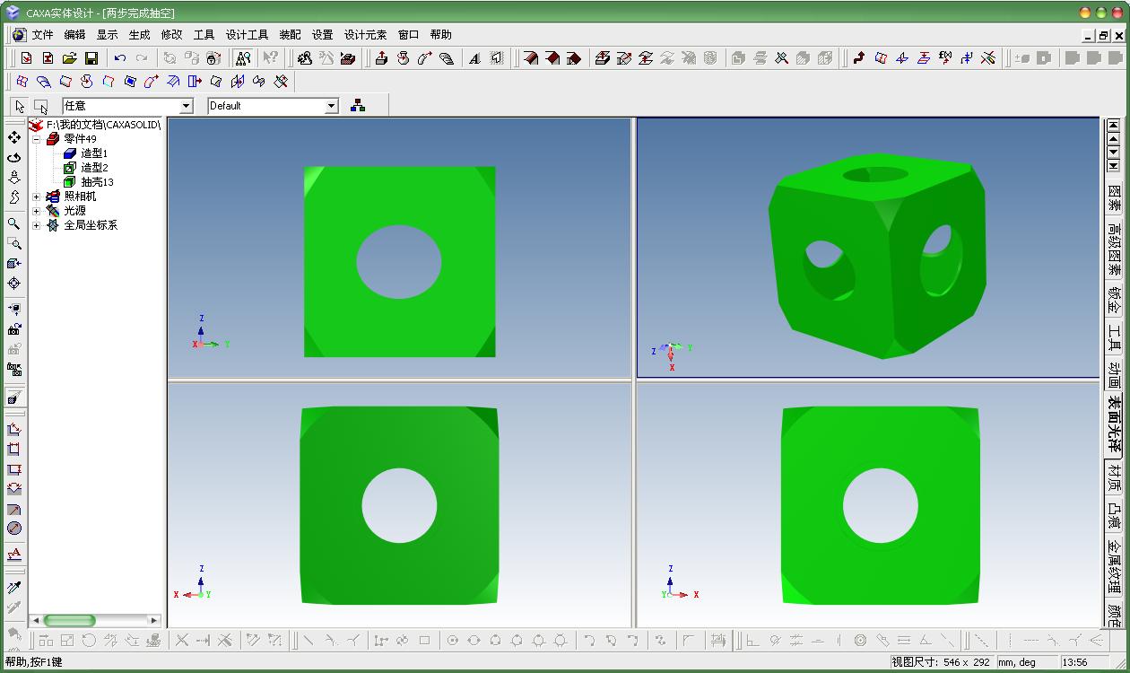

CAXA实体设计2007
CAXA实体设计2007
抽空.rar
96.62 KB, 下载次数: 28
参与人数 1三维币 +4 收起 理由

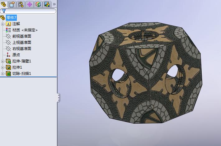

发表于 2008-7-20 18:16:58 | 显示全部楼层 来自: 中国北京
想了半天Solidwoeks 2009 bate 2 两步还是没有搞定,目前只做到3步,等下用pro/E 4.0试一试,不知两步能否搞定。

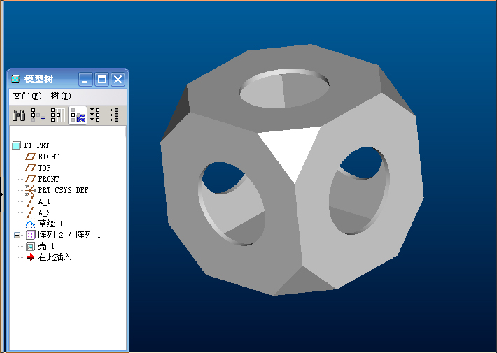

WF4.0
[ 本帖最后由 qhdhcs 于 2008-8-1 16:20 编辑 ]
prt0022.prt.rar
45.62 KB, 下载次数: 28
参与人数 1三维币 +4 收起 理由

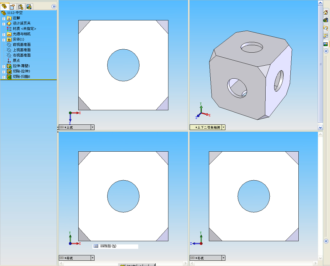

发表于 2008-7-21 12:57:18 | 显示全部楼层 来自: 中国江苏南京

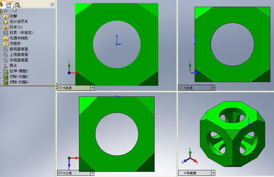

SW2007————————1112中空
[ 本帖最后由 qhdhcs 于 2008-8-1 16:21 编辑 ]
1112-中空.rar
103.35 KB, 下载次数: 24

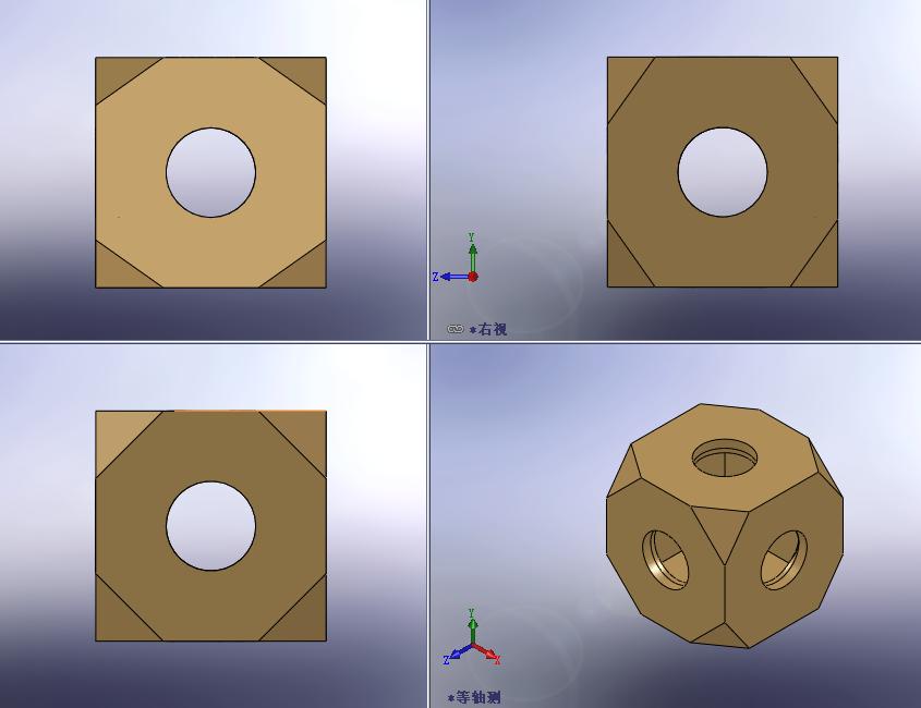

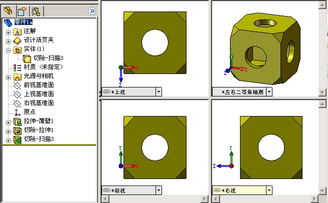

发表于 2008-7-21 21:15:58 | 显示全部楼层 来自: 中国辽宁抚顺
  此题最早出自玩家鸭版Jack版主的趣味题,骚窝见到的最少是3步,其它的软件不懂。
  SW2007旧作。

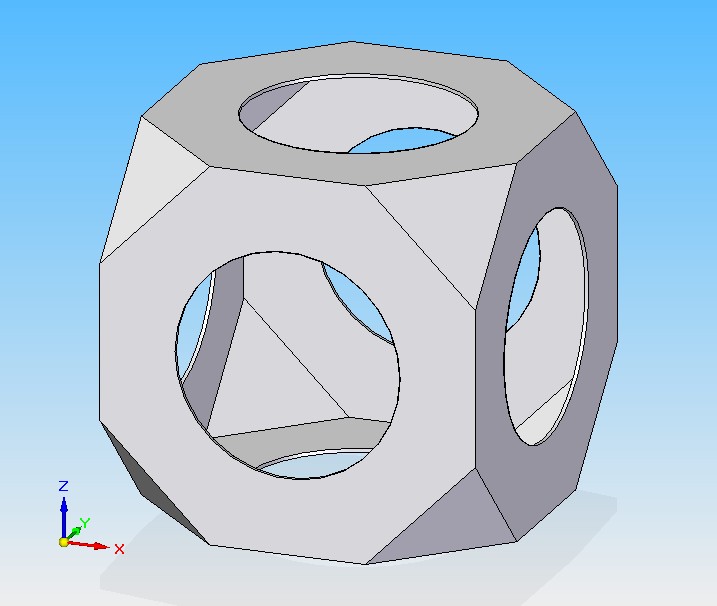

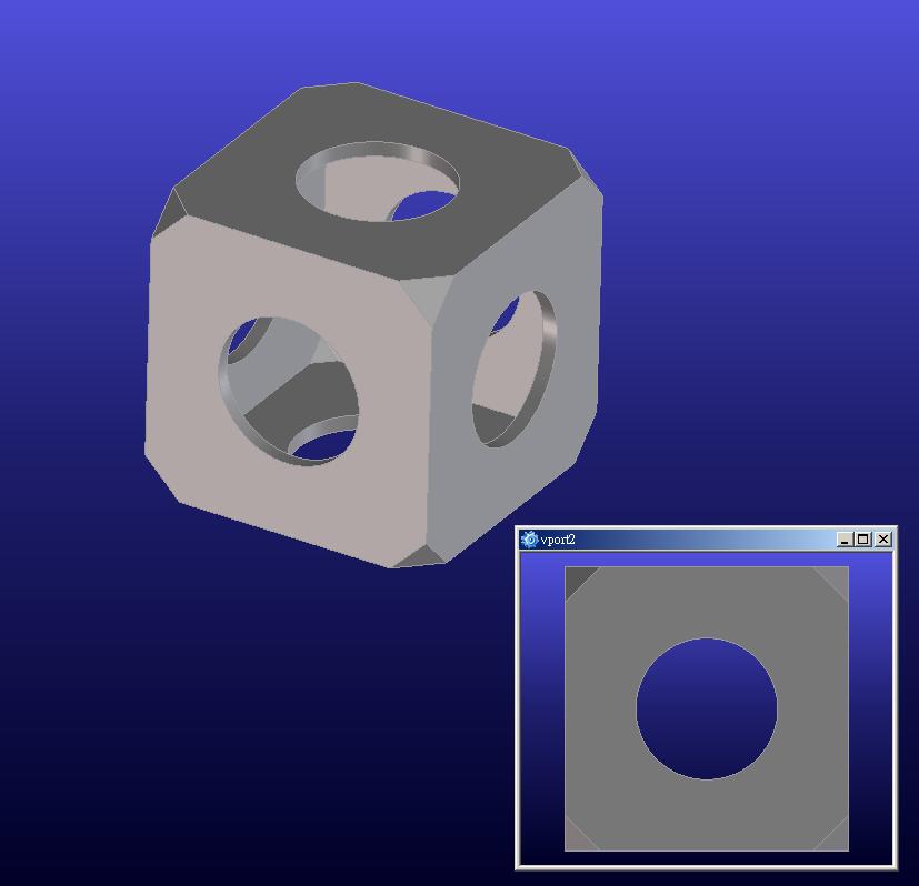

se v20
se v20做的
[ 本帖最后由 qhdhcs 于 2008-8-1 16:22 编辑 ]
倒三角.rar
124.91 KB, 下载次数: 10

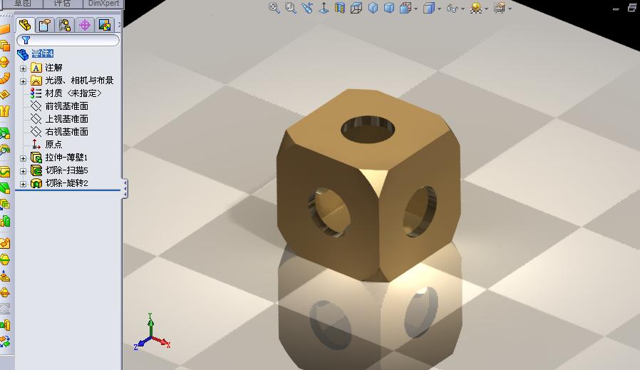

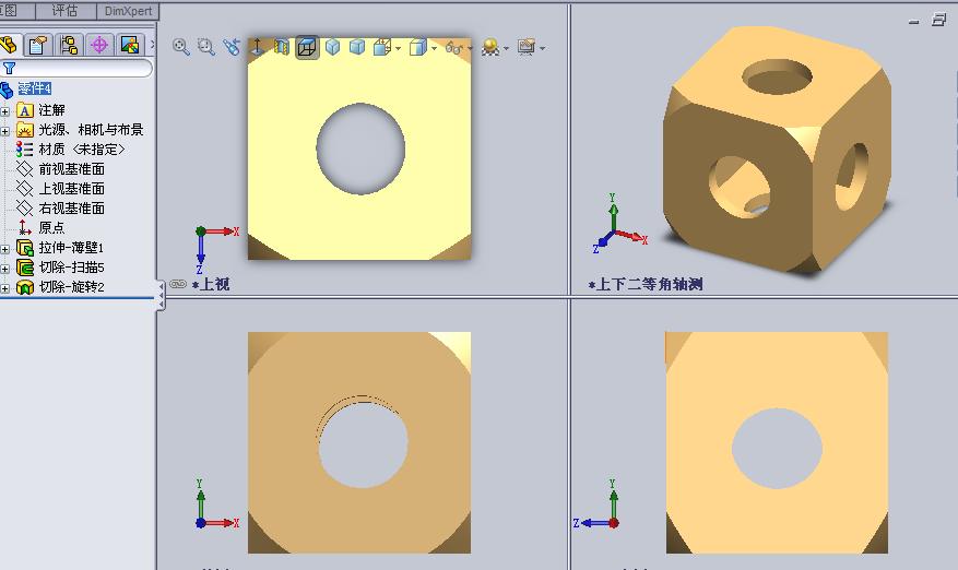

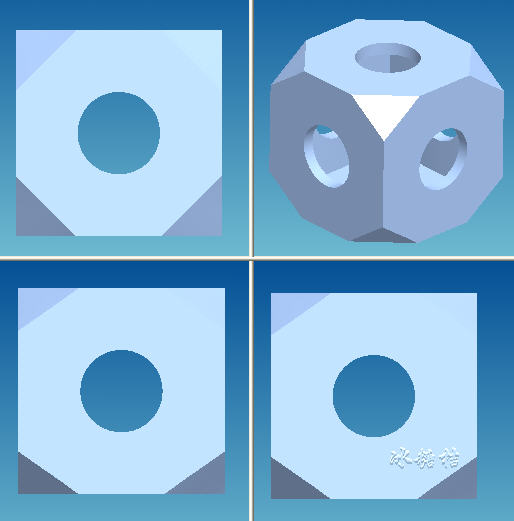

发表于 2008-7-28 17:08:41 | 显示全部楼层 来自: 中国山东东营
sw2008
sw2008做的
可要了俺的命了, 别说两步,三步还做了半天,才弄成这个死样 我做的和别人的特征不一样啊,不要笑我啊。期待结束学习。

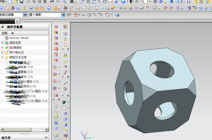

用UG两步我是做不出来的。

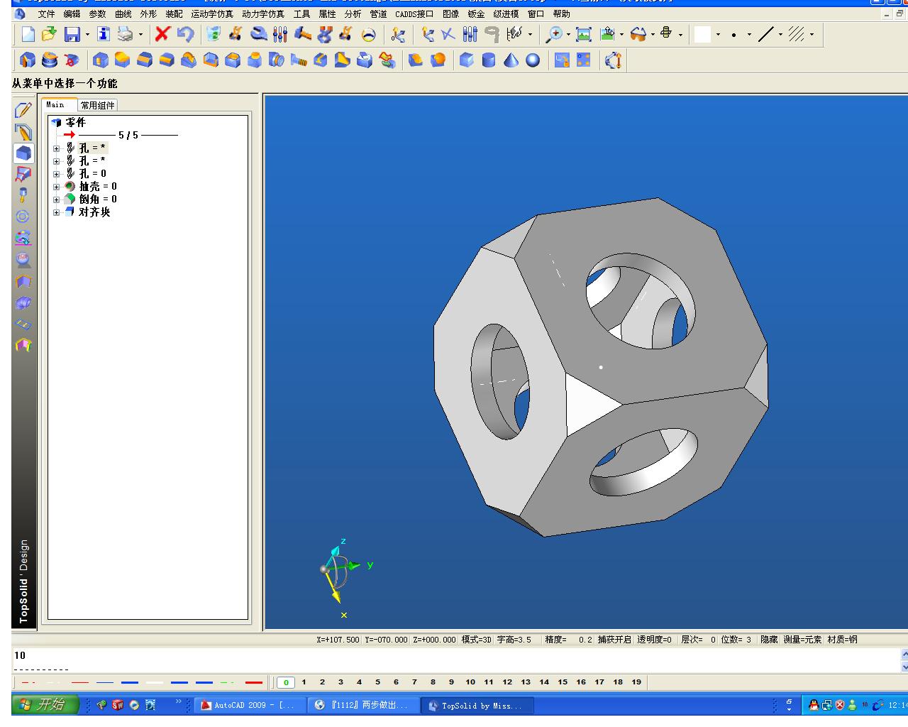

发表于 2008-7-29 12:16:48 | 显示全部楼层 来自: 中国浙江嘉兴
topsolid2008
[ 本帖最后由 qhdhcs 于 2008-8-1 16:23 编辑 ]

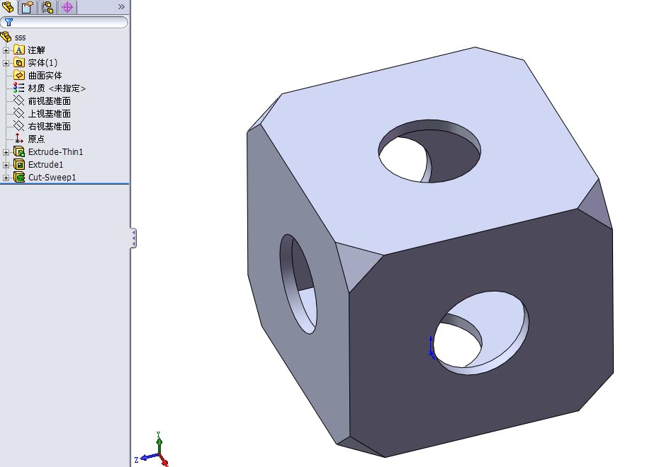

发表于 2008-7-30 19:32:09 | 显示全部楼层 来自: 中国广东广州
SW2008.
SW不可能2步,至少3步
sss.rar
84.23 KB, 下载次数: 19
2008 SW
