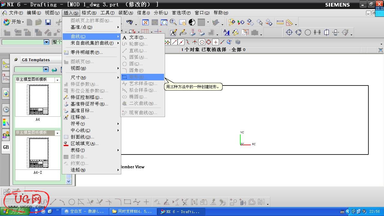

制图中,局部剖的扩展视图中,曲线命令都隐掉了,请师傅们指点迷津。

发表于 2008-10-25 17:50:05 | 显示全部楼层 来自: 中国吉林长春
我也发现了,就是点扩展的时候出现如图所示情况,曲线不亮显示。。。9 k# \8 _1 z' u3 F( H

发表于 2008-10-27 21:15:18 | 显示全部楼层 来自: 中国上海
怎么会这样呢,扩展后曲线就似乎被屏蔽了

发表于 2008-10-29 13:13:46 | 显示全部楼层 来自: 中国山东青岛
好像在4.0中也是那样..总是要进去把比例放一下才能出来...有点不太习惯

发表于 2008-11-4 16:16:25 | 显示全部楼层 来自: 中国山东青岛
是这样的,在6里面,如果你做局部剖在扩展模式下插入里面的曲线功能被屏蔽掉了,把鼠标放到工具栏上右击,选择曲线,这样会调出曲线工具条,选择里面 的曲线就可以了。大家试一下。
