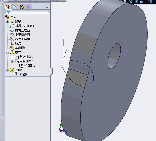

我画的凸轮曲面不能成为一体,帮我看看.9 c% m0 I" K5 V/ q5 l
我是先把草图曲线组合,然后放样.....

发表于 2008-7-11 19:08:24 | 显示全部楼层 来自: 中国河南开封
不用组合曲线,用  工具---样条曲线--套合样条曲线5 y/ I" Q: b3 C2 t' P
注意你的草图只能有一个轮廓
0 L9 l: L8 I- u3 u5 O然后放样即可

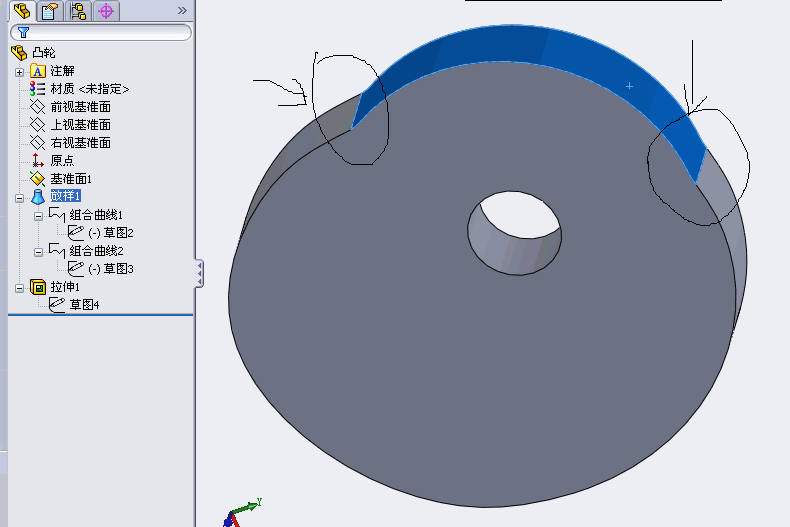

你好,我是用SW软件自带的插件自动生成的凸轮,也是遇到楼主一样的问题,外表面不能连成一个整体面
4 o/ e4 Z" F: E% g楼上的朋友帮忙看一下这里,也是与凸轮相关的,谢谢!
