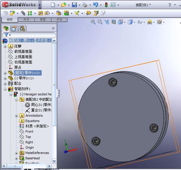

发表于 2008-11-25 15:10:47 | 显示全部楼层 来自: 中国广东佛山
原帖由 寂静天花板 于 2008-11-25 14:54 发表 http://www.3dportal.cn/discuz/images/common/back.gif
2 r: r% ?( t: r& s% n这个问题真是不同啊,我遇到过的是智能扣件能自动同心,但不能自动与零件表面自动重合。多半时候还得手工添加配合,软件就是个工具,谈不上什么智能的。
  V9 T  M# P! v1 w4 E: o( \
还说什么高手,没实验过不要过早下定论,同心重合配合都会自动添加,如图 3.JPG 0 A6 L$ ?, I8 ~
模型看附件

发表于 2008-12-3 10:25:17 | 显示全部楼层 来自: 中国浙江宁波
智能扣件里的配合参考,以螺栓为例,一般只选择2个圆柱的相交线为第一参考,这样,不仅面配合,还能圆柱配合。
