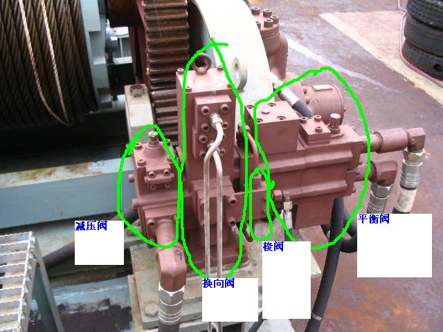

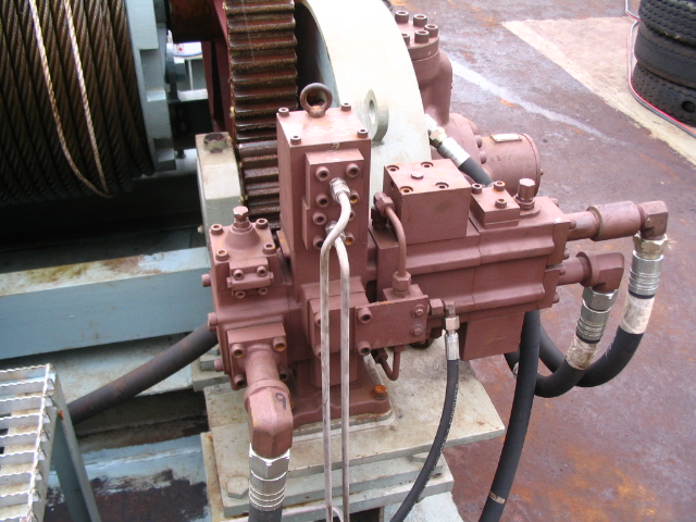

这种控制阀,我在什么公司可以买到呢?! A. A' h# p  t
船用的,液控换向阀,换向压力最大30bar。
自流井 + 2 上图,加分
 楼主| 发表于 2008-7-9 16:14:02 | 显示全部楼层 来自: 新加坡
在阀的进油口,有一个补偿阀,调节马达的最大进油压力,在A,B,口可以有平衡阀。
3 H: n" |2 X& X, p我图上的阀,有些平衡法在控制阀上,有些在马达上。

这种阀是比例阀,它和比例先导控制阀一起使用,根据控制油压力调节阀芯的开口度。
5 h8 P% w: s9 \, D7 r" d4 @6 I$ e我在网上找了,但是觉得关于这种阀在网上的信息好像不是很多(其实是一点都没有查到)。
* b% W% Y; V8 `4 A6 @. O/ J大家知道的,还多请赐教。+ |: Y" B1 y7 }' V+ }) {1 }. Q9 N

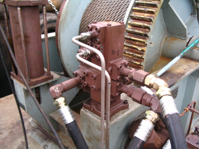

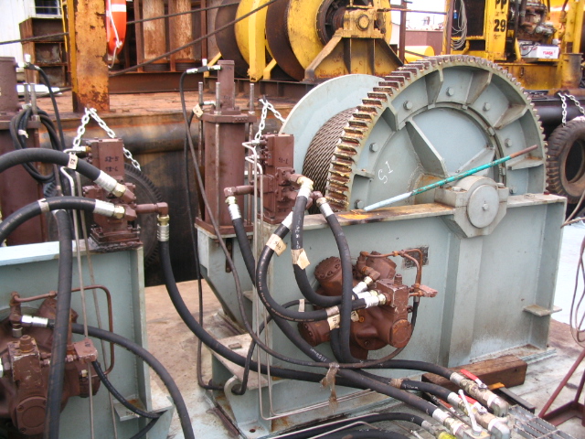

. v9 B# x$ S- F: L) y. E3 X下面的图片时阀所用的船的局部图

这个是控制卷扬机的主控制阀。应该说一般用在船上吧。
- v; r: c& e5 u7 j* ?2 H0 y这种主控制阀有液控的,也用手动杆控制的。

从图上看,就是液控换向阀,因为控制马达,还有平衡阀,我阀芯可能是y或者h型的!楼主是要找液控手柄资料还是还液控换向阀资料?

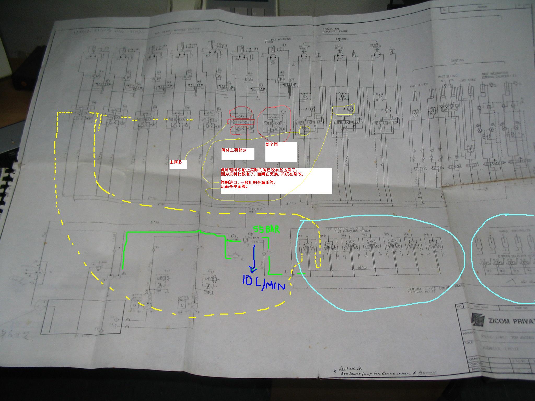

 楼主| 发表于 2008-7-15 18:15:04 | 显示全部楼层 来自: 新加坡
之前有2个大一点的这样的阀,听说是在中国买的,其他的这样的阀时日本作的。
. U! _1 t) C) T8 z- O7 G原理图很简单。; n3 h. H7 a5 j& _+ t  O" e
等下,我找一下我以前发的一个贴,上面有整条船的液压原理图。
 楼主| 发表于 2008-7-15 18:43:23 | 显示全部楼层 来自: 新加坡
pb8 hydraulic system circle3 U4 Z& B# s& g+ H5 S
+ V# @2 o. V5 l' ]/ Z
[ 本帖最后由 yplw 于 2008-7-15 18:46 编辑 ]
