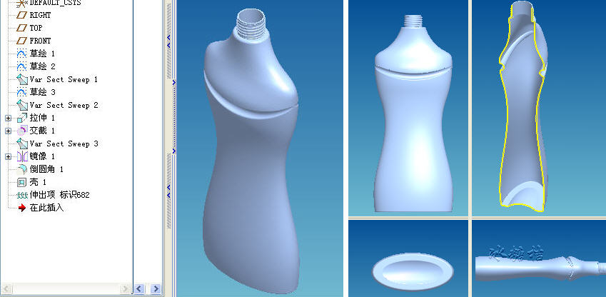

本教程主要命令还是VSS。辅以拉伸,螺旋扫描,抽壳等。9 w1 v& L1 j  j( O
瓶子1的做法大同小异。" X! F0 ]! D& M5 y

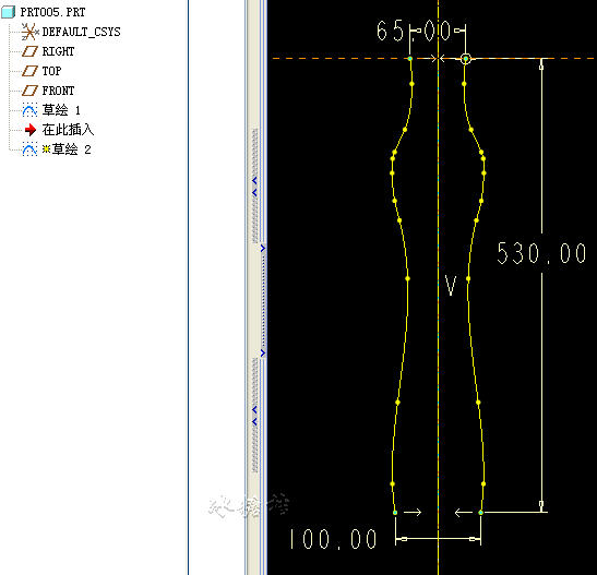

2 v3 w) q2 D8 p3 h5 R9 r, s1.草绘VSS的轨迹线。" L3 I8 f5 x+ h2 B/ s; c
   创建草绘1* I$ B9 t& O6 w2 T2 M
01.jpg 8 `; \. A# [# L5 d7 r9 F; }; O
. R' H- ^$ y; D6 h: s
   创建草绘2
" \4 o6 `0 n- Z3 T) B 02.jpg 1 g' S! Z& i+ M  p- q

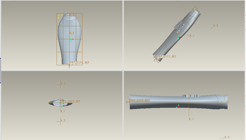

: H0 {* q' x% X" ?* W- i   两草绘完成效果如下,正交。6 i" u1 ~3 P+ E$ ]8 S4 c8 I0 L
03.jpg 8 M, U; P" c$ J! m' C( n: f5 q; _9 j

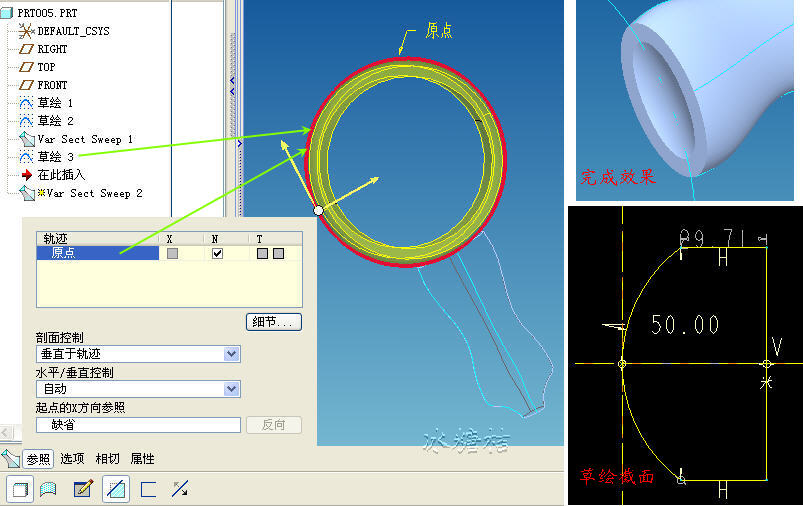

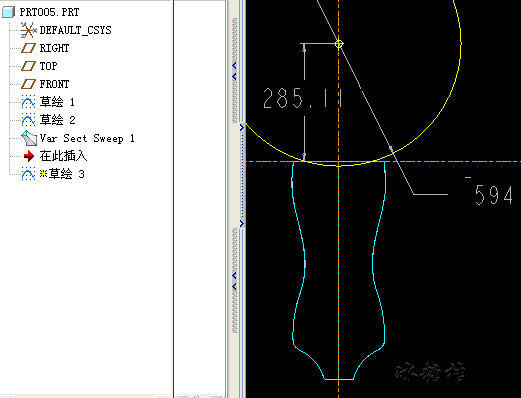

. U2 F, O; g' p/ c7 v. [( M3.做瓶底凹陷椭圆形状
$ L: x6 t+ z* g* g) @    创建草绘3
5 M. \- o6 W& r; d
2 ~" W- q. o( Z3 d- G  ?    切除创建VSS
: z9 p' C9 {; V! W- Y9 S* n( J4 H9 ] 07.jpg

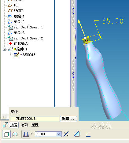

2 K2 e* q4 t2 R  A" M/ F  F4.拉伸瓶嘴。
0 }) u5 K; J0 _9 o" ~/ j4 n" g 08.jpg

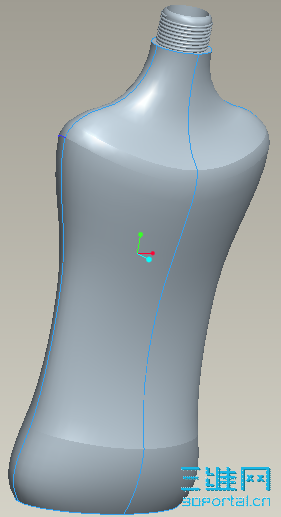

* _3 f) e! G& z3 F0 Q8 |, e. i5.瓶身月牙形状。, {5 `6 }1 _" \/ ~; R8 Q' V- c( H
   做交截线
5 V3 z; g. f- U2 }& T6 O& g% v 09.jpg % R3 L; N2 H- |9 y
! t/ J- A: x  f. L6 W( o" _   切除创建VSS
; B, D: |7 D& q; u 10.jpg

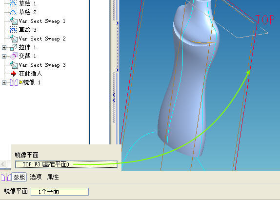

   镜像另一边。( `2 m4 W% \+ m
& [' w! Z6 B3 y( w  j* ?. D6 ^3 b* f( q, j" E3 R( F% A* a0 v* X9 w& s' \

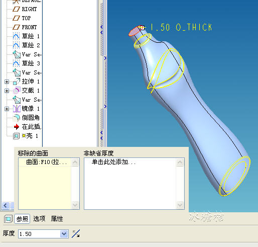

2 ^- X; F5 r. v' v' M7.抽壳,成空瓶。9 |$ A' j; o2 p& U
1 e( {, V! ?: S! F( S+ |, ~4 ?% ]: l1 K; c  ]2 A  U7 p+ K/ M

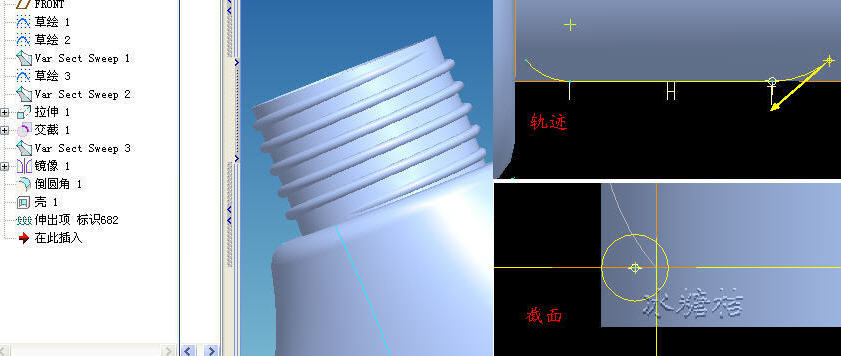

8.做瓶嘴螺纹。
( K/ ~- c5 z; l$ Q7 b/ x" F* { 14.jpg
7 l+ Q  W( f% C! J. q3 p  S3 j
, Z, ?. f3 v$ o9 @2 C; |完成。1 F2 b5 ]* o  a

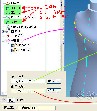

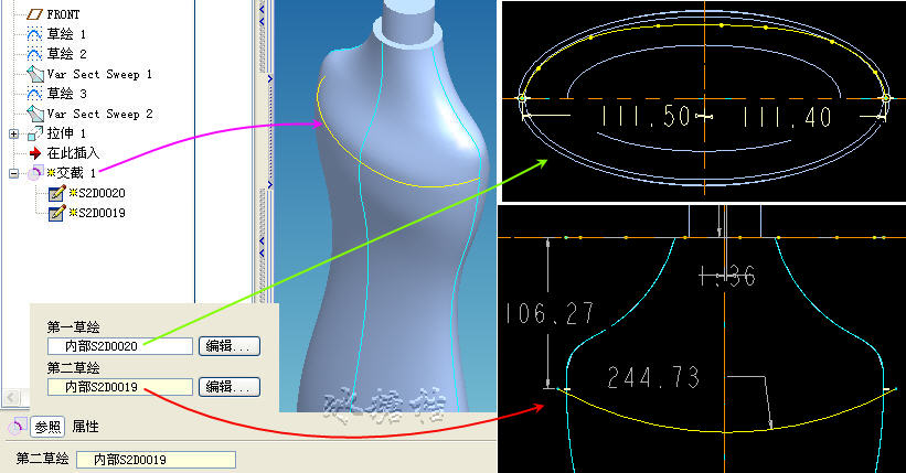

发表于 2009-6-1 04:28:16 | 显示全部楼层 来自: 中国台湾
練習VSS教程,學習作一個!" T, R7 Q1 _# n6 Y* z! U
8 M6 l: b2 |* c' _8 s
2009-6-1 上午 04-27-10.png 9 R) h7 V5 k$ t! n$ N: N
3 }$ h* z; c+ u0 }另詢問一下如何在做交截特征時將草繪都作在內部草繪!: n) j( u2 w; P
我作的時候,事先繪製一個草圖,然後再選取交截特征繪製另一草圖!" L% K* F, x- l* ?
: S: v, J& Q% e. E; @2 ^& @3 t  @9 ~) ]: [) d3 n. k: V' L
樓主是將兩個草繪都繪製再內部,可否指導一下!
  L' W  f; k! w- m0 v( K' j! g0 F% B6 Q7 c+ N1 w
9 e! O/ H5 j  D2 S: W; D1 v2 V0 E: P, V3 ]$ ]- o/ U
[ 本帖最后由 kevin_pcac 于 2009-6-1 04:34 编辑 ]
参与人数 1三维币 +4 收起 理由
li5jun1 + 4 练习加技术讨论。谢谢参与
 楼主| 发表于 2009-6-1 22:01:18 | 显示全部楼层 来自: 中国广东深圳
我的做法跟楼上兄弟的做法一样,只是稍稍多了一步单击“断开”。
( N9 S: b) a' ^- j
( z: a' }+ Q4 V! P" }! K8 o0 e交截特征需要在选中草绘特征后才能激活。这是它的特点。+ n+ x" V6 P; z; S
  Z1 a5 F( m$ }/ A9 w  ~但这个要选择的草绘不一定是你需要交截的,可以是其它不相关的草绘特征。& H8 O% A1 ]0 `+ n2 J1 }$ ]: ~
, ]7 y$ E" i9 j( _7 H
( D7 Y% d! J6 N" v* g
比如本例第5步:
  z4 W2 I+ X& c& y①. 我们可以先选中前面的草绘1、2、3三个中的任意一个,即可以进行交截特征的创建了;8 U. ^" M5 C  Q* A% f
②. 在进入交截特征命令后,先断开刚才选择的草绘;
: ?  \; [: Y: B; ^8 y8 t& F③. 然后再绘制两个需要相交的草绘。9 g: A5 M) d% S* v  `
