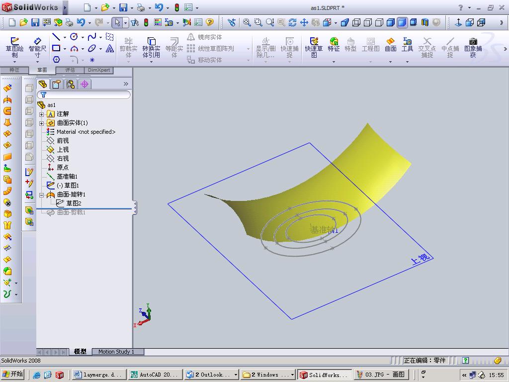

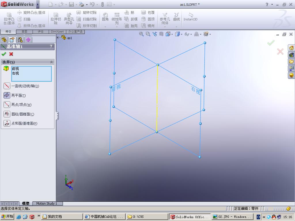

 楼主| 发表于 2008-9-26 20:09:19 | 显示全部楼层 来自: 中国广东汕尾
由于前些时间比较忙,忘了上教程(其实早就写好了)
2 ~# g: G; ?) U( h这个主要一些基本的命令应用而已,高手就略过吧!写得不好也不要丢砖头!
第一步建立基准轴
第一步建立基准轴

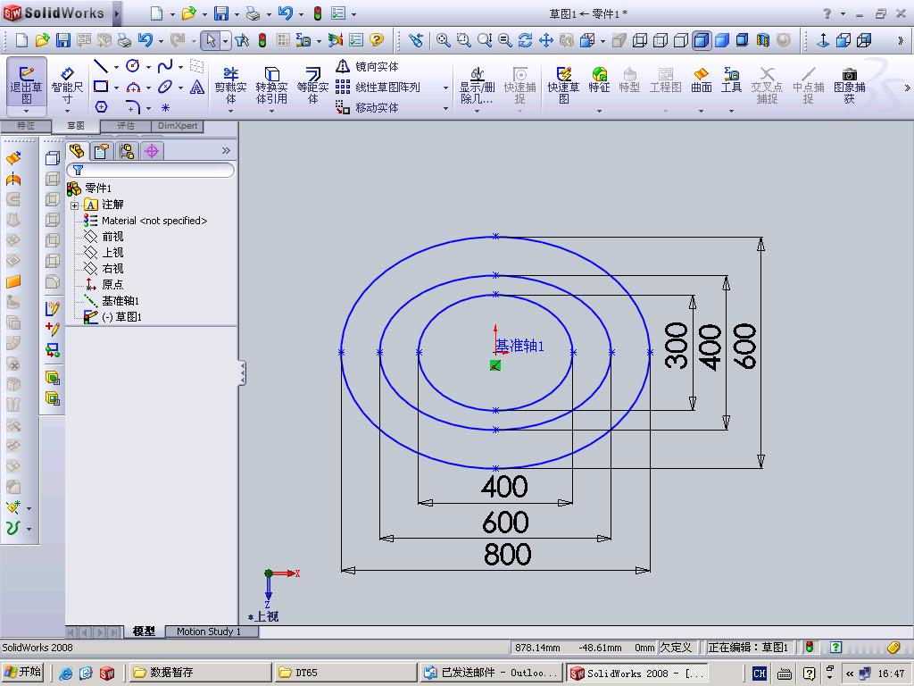

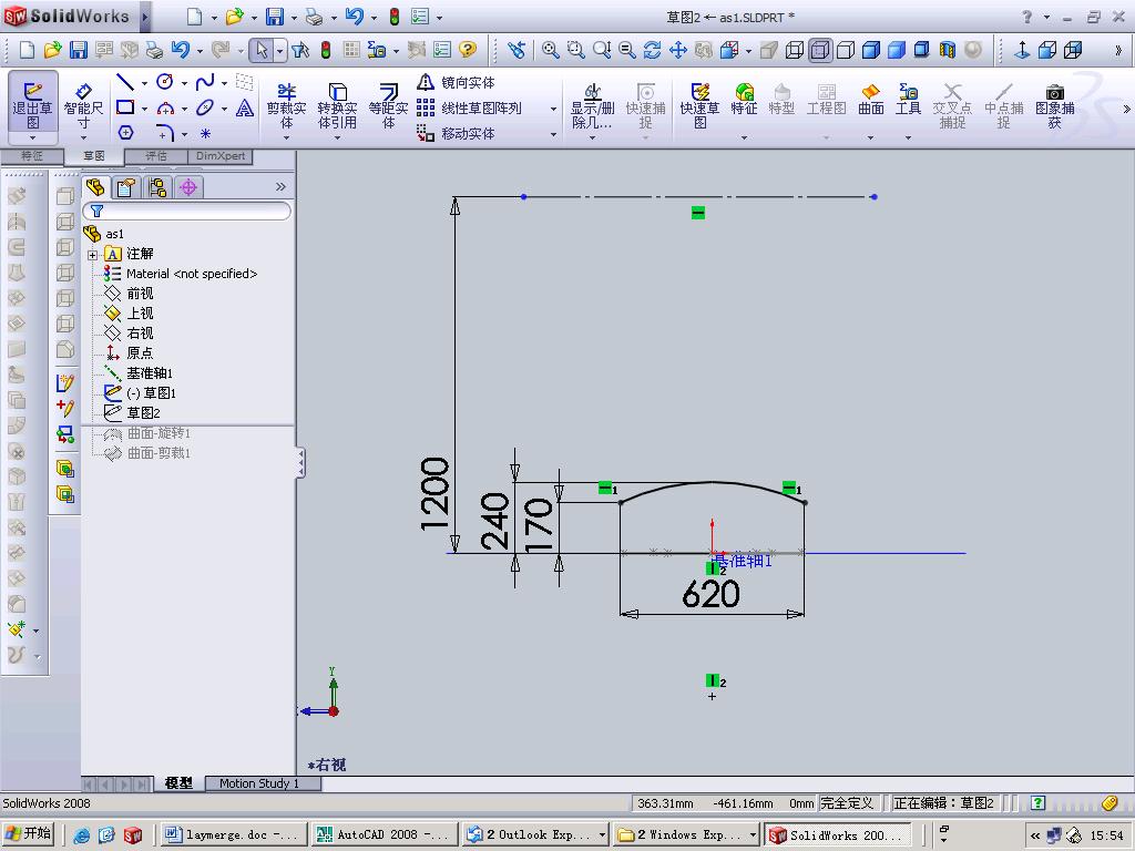

第二步在上视图中建立草图1
第二步在上视图中建立草图1
第三步在右视图中建立草图2
第三步在右视图中建立草图2

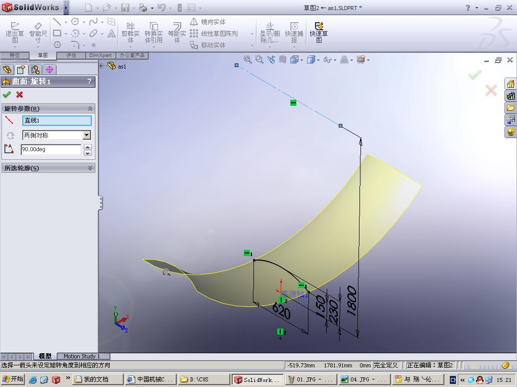

用曲面旋转
用曲面旋转
旋转结果如图
旋转结果如图

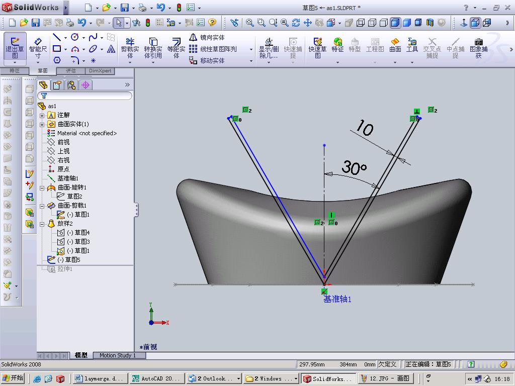

 楼主| 发表于 2008-9-26 20:16:59 | 显示全部楼层 来自: 中国广东汕尾

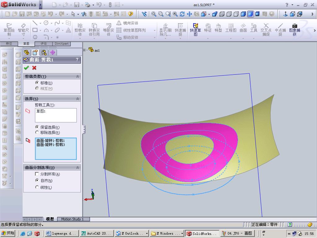

接下来是对旋转曲面进行修剪!
选取最小和最大的那个曲线
选取最小和最大的那个曲线

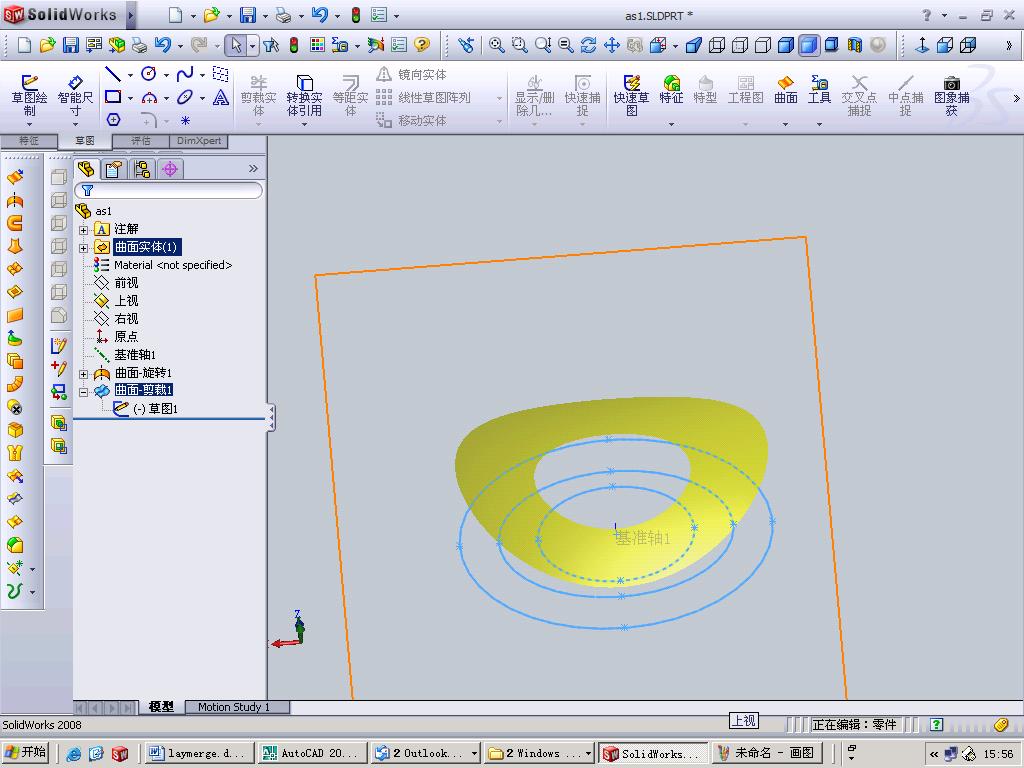

修剪结果
修剪结果

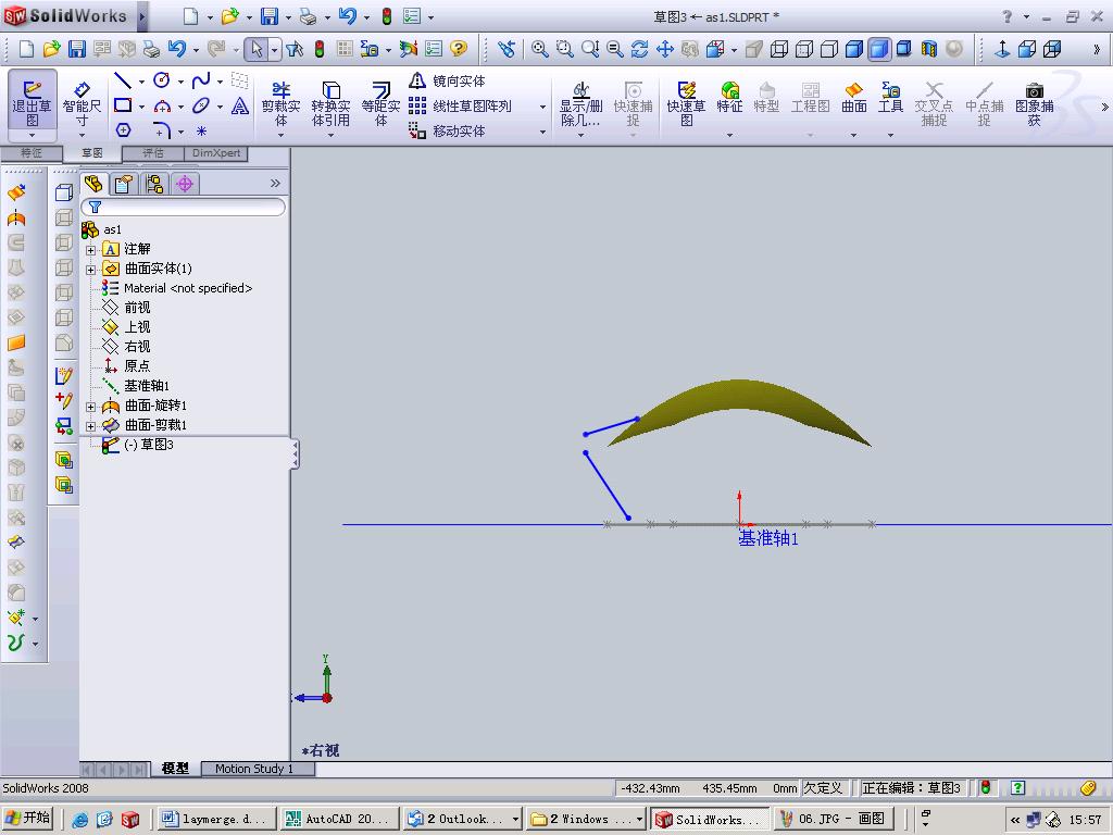

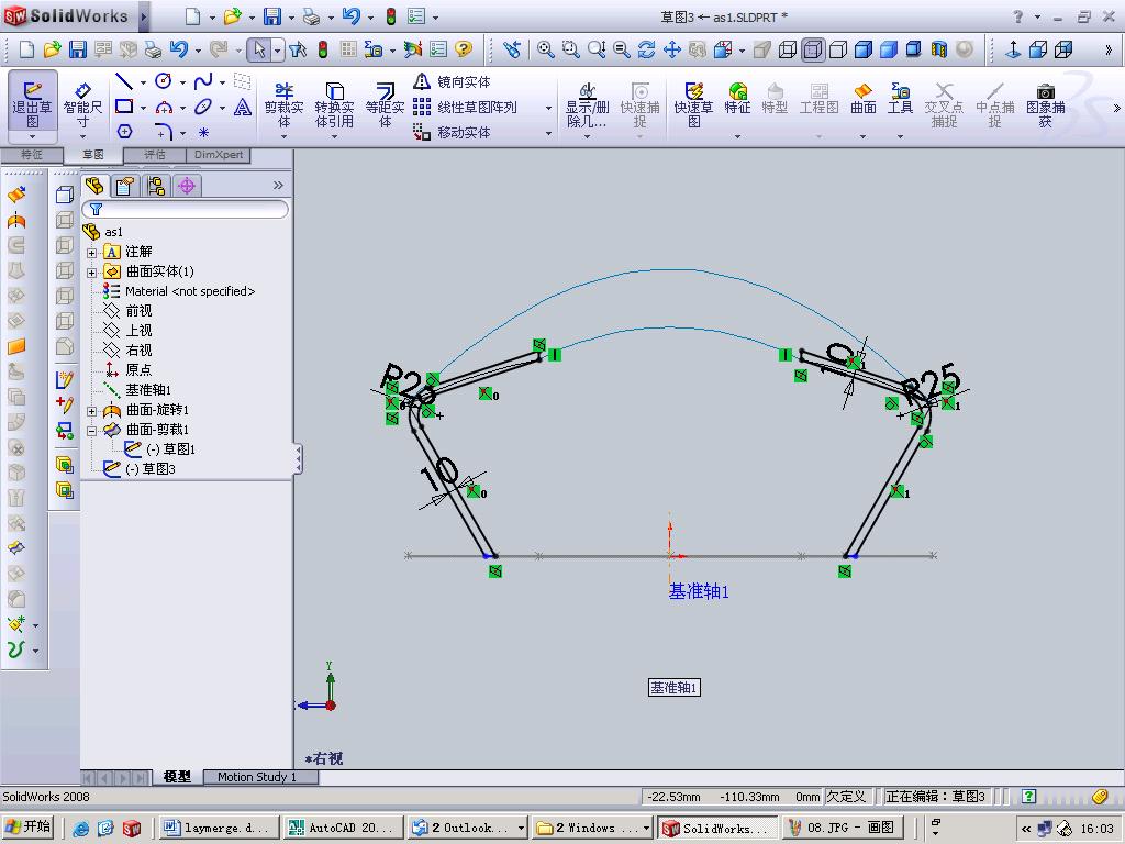

在右视图中任意画两条跟图中相似的两直线就可

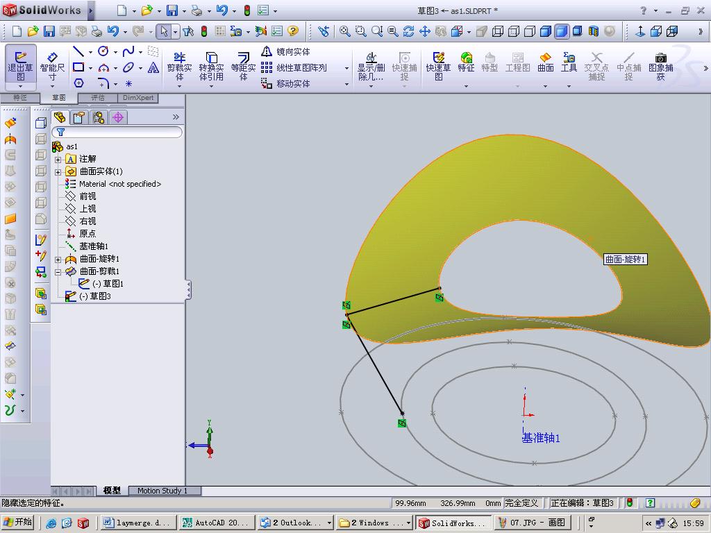

对上两条曲线添加穿透关系!
对上两条曲线添加穿透关系!
然后对两直线倒圆角并进行偏距作出如图
然后对两直线倒圆角并进行偏距作出如图

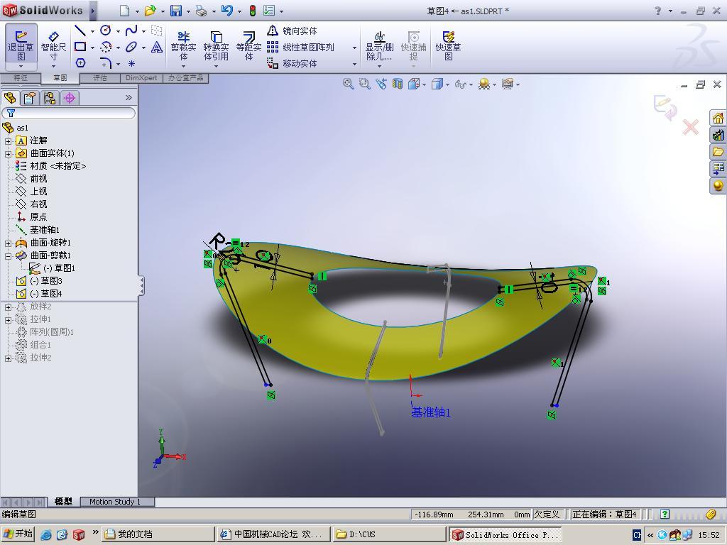

接下来是在前视图中进行如右视图中相类似的草图!
在前视图中建立跟右视图类似的草图!
在前视图中建立跟右视图类似的草图!

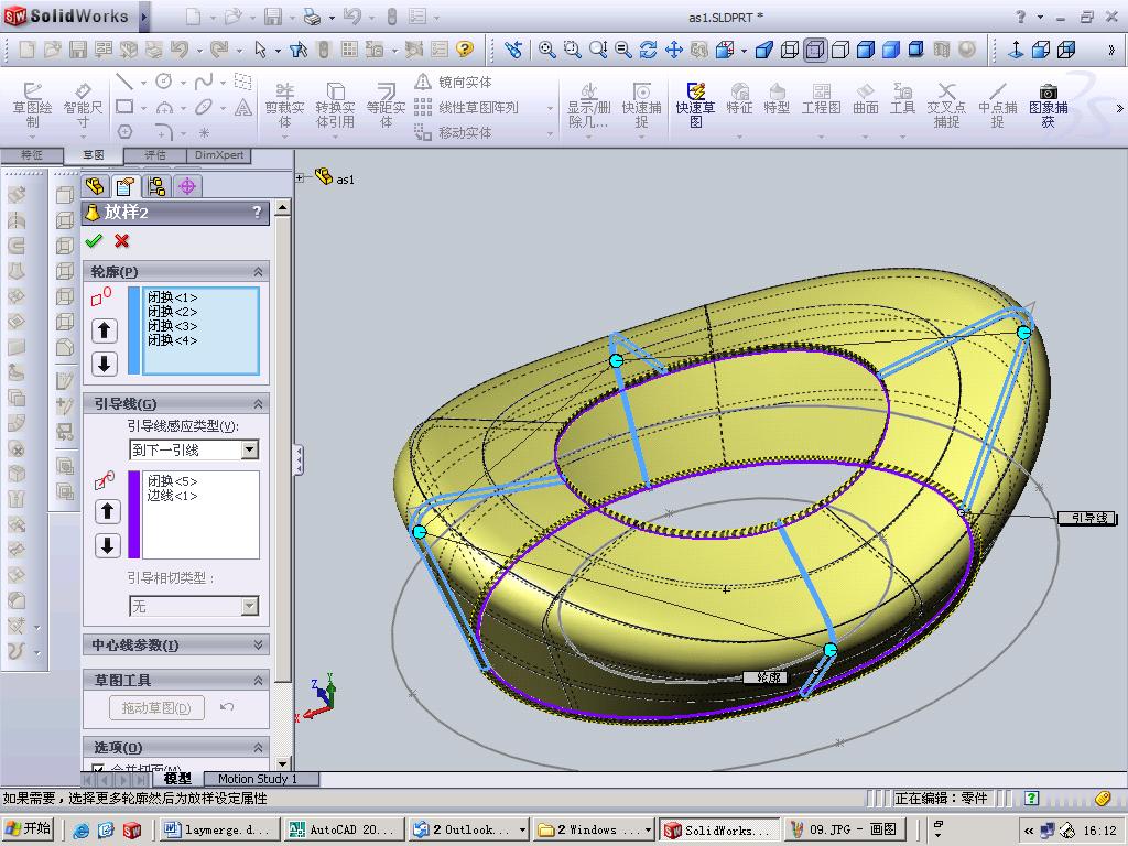

接着就是对上面两个草图进行放样!
接着就是对上面两个草图进行放样!

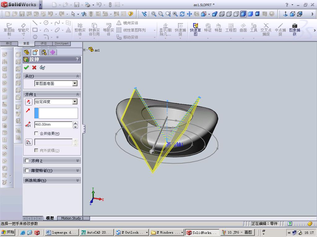

接进行建立钢架,在前视图中建立如图中草图
对上草图进行拉伸,并取消“合并结果”选项!!

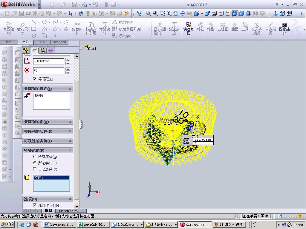

对上步拉伸的钢架进行圆周阵列!
对上步拉伸的钢架进行圆周阵列!

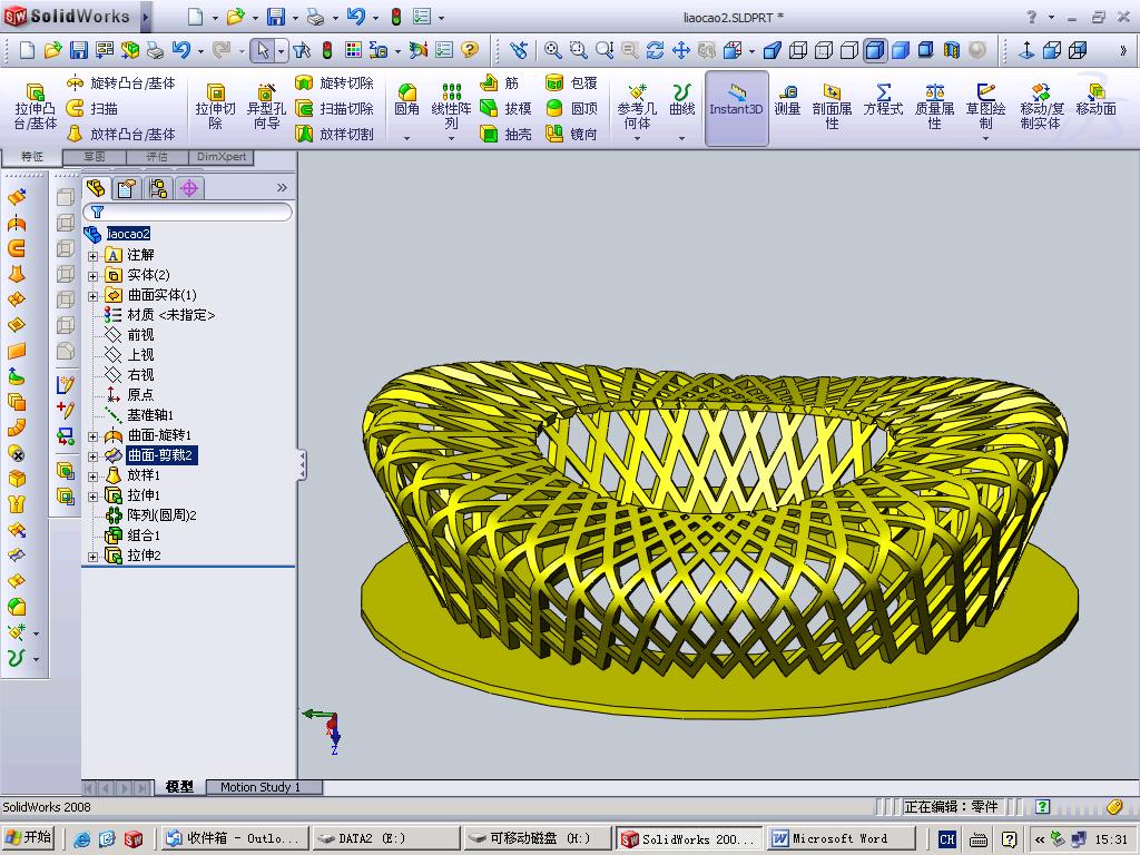

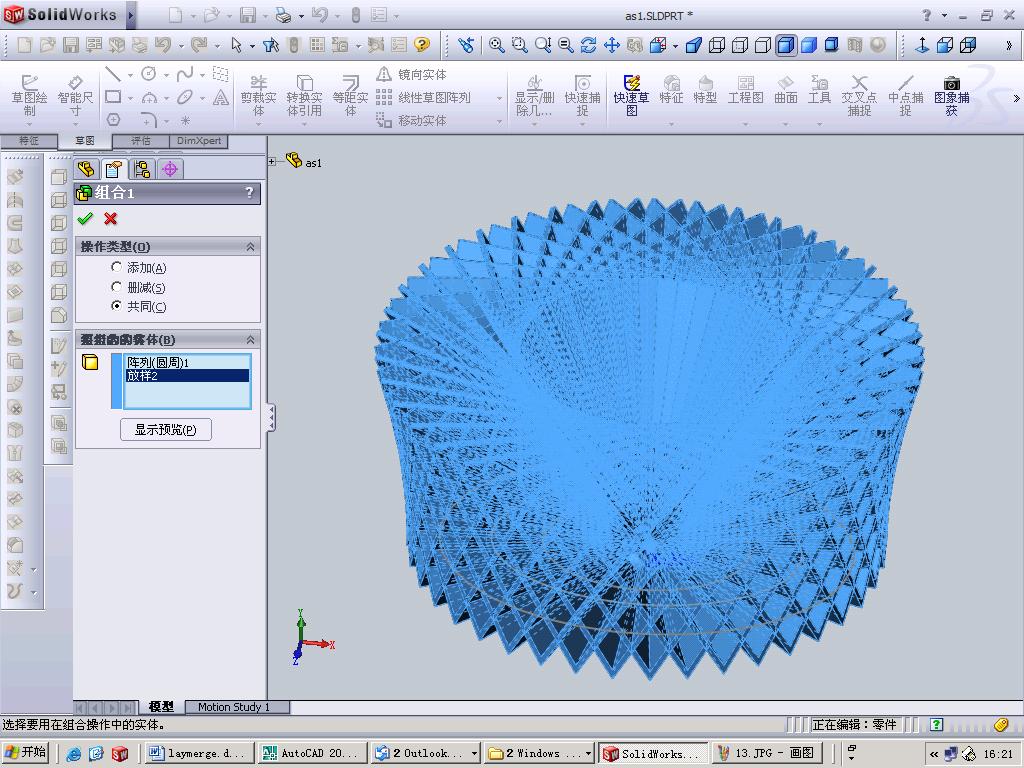

对阵列和放样进行组合
对阵列和放样进行组合
组合结果如图
组合结果如图

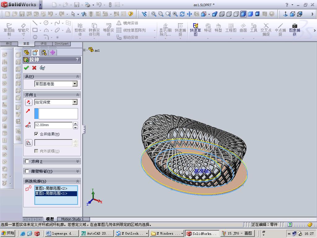

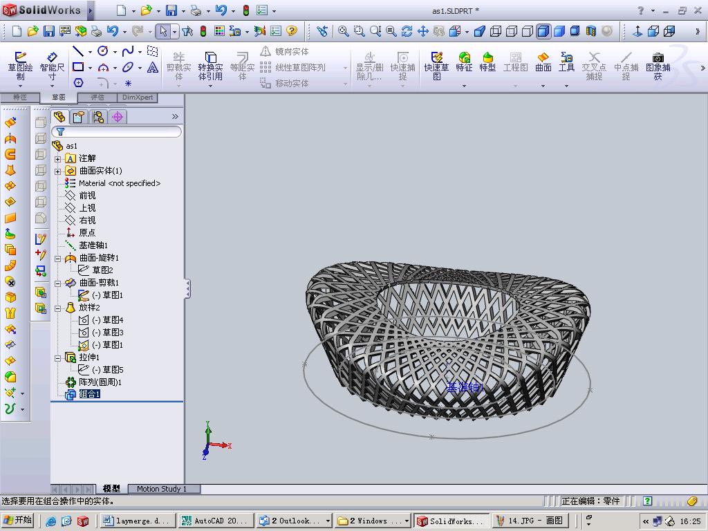

对草图1进行拉伸,选择最大和最小的椭圆作为轮廓!!

其实真正的鸟巢并不是这样的,模型比这个复杂得多,请高手们不要见笑!
8 h" S5 V% i, V; f  @* D这个例子也没有新鲜的东西,只是一些简单命令的应用,希望这对初学SW的朋友们有一点帮助!
& \( N+ X7 Y' {由于水平有限如有不对的地方请大家多指教!  s2 Q8 k2 I. x& y, G3 b9 d
