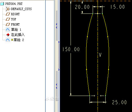

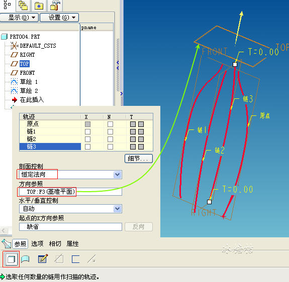

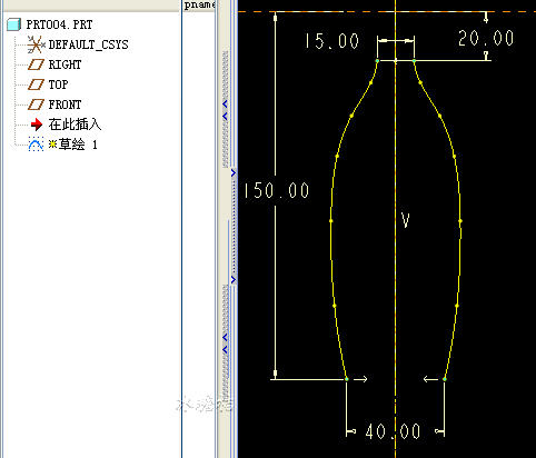

1.草绘VSS的轨迹线。! B9 U0 |  q2 Q. D1 y
   创建草绘1/ S; T- ]/ v1 Y; `- M7 [
4-01.jpg : p9 N$ ^& A1 A
- P2 y3 }* f5 o5 `; r3 ?
   创建草绘2% T: T8 t6 c7 ?+ U" R) b& y5 b
4-02.jpg " C. Y3 o$ P6 A# ?
4 d* _0 P* @" @$ r1 e( w' a  ^   两草绘完成效果如下,正交。  s  V& o* q: n& j
) _  Z$ n2 ?' y" R1 |" D! D
+ Y6 f7 ^2 E' b! Z2.创建VSS,成型瓶子的主体部分。
( c; X& o$ K; Q: R; c   轨迹选择,参照设置如下% G# S9 R7 s2 x
2 S; q, w2 N* ?5 ]! n- d& p  w- M9 N; O$ ^8 k1 k- `

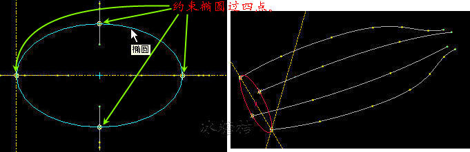

   截面画椭圆,并约束到轨迹线。

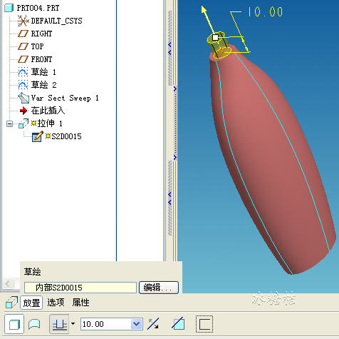

3.拉伸瓶嘴。
4 c4 {* t* O% p+ [" B* T* A 4-06.jpg - r8 r6 r' q9 }3 O6 A, K

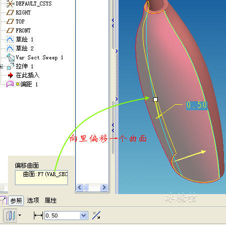

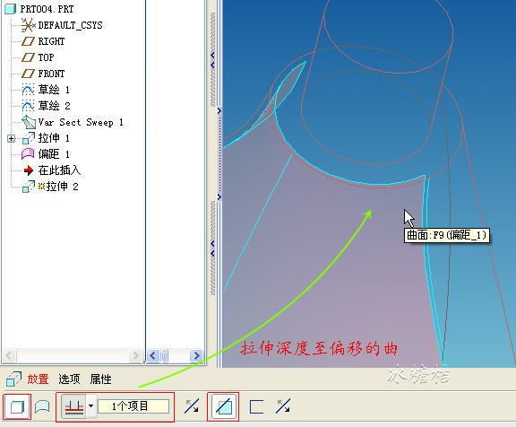

0 h1 I9 P( F0 H3 [4.瓶身凹陷椭圆形状。(回头看了下,瓶身凹陷椭圆该偏距曲面做法有点麻烦 。 有个更简单的做法在二楼,会少一个步骤# y: l1 }/ N' t+ @4 I
   向内偏移瓶身曲面,用作凹陷椭圆的深度控制$ Q4 |0 {# N2 H" [; ?- p0 l! I
& {# Y: G' S% _

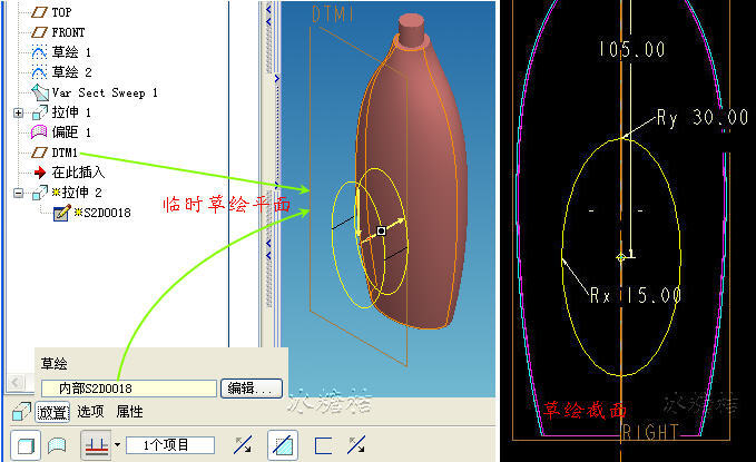

5 c$ `8 e% D& j   切料拉伸。: X, C; E5 c* x3 j! |
4-08.jpg 1 N* F, v; N) \- L
4-09.jpg 2 X6 i. U- ?! \/ ]
' f5 I0 k8 N0 k& m7 [* Q1 A% k

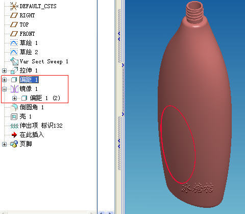

   镜像另一边。1 M: T. j" a1 R4 k" v2 R9 f; Q
8 M( J+ `9 h$ q9 z8 E6 Z' a; |

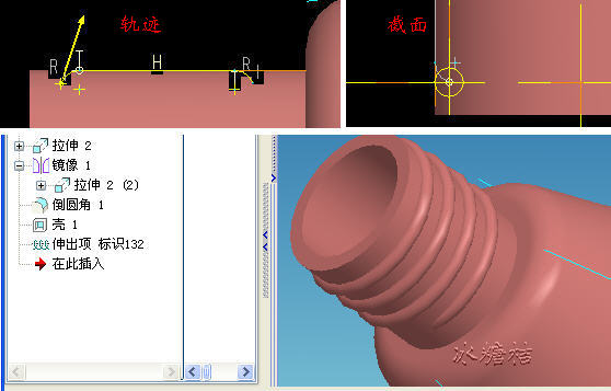

7.做瓶嘴螺纹。
5 Y0 ^, ]& h" D6 ]$ `' S 4-13.jpg ( x; c, o' Z5 c4 ?% V
5 X8 |8 ^' B; Q" f+ q

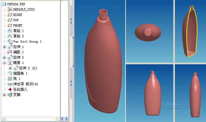

完成。, l" z1 I, z" w8 i+ i

 楼主| 发表于 2008-7-8 16:06:25 | 显示全部楼层 来自: 中国广东深圳
补充:做瓶身凹陷椭圆形状
- {' v- E+ l6 H
6 G/ I- Y0 m9 k' P当然也是用偏距,只不过是偏距实体而非曲面。/ z& T4 i& X* f4 D; B9 C! f9 X4 z4 z, S' I
* [5 b8 x; _5 e) M! ]9 ^! ]0 F- i' w7 p4 f2 u% `1 u* o+ Z! h
在特征步骤上,看上去比偏距曲面只少一步。但实际会简单许多。建议多用此法。: t5 [1 K) L; E0 G2 X: x' j; K
4-21.jpg # C% P) n& U$ o# r# s; k" b. I
