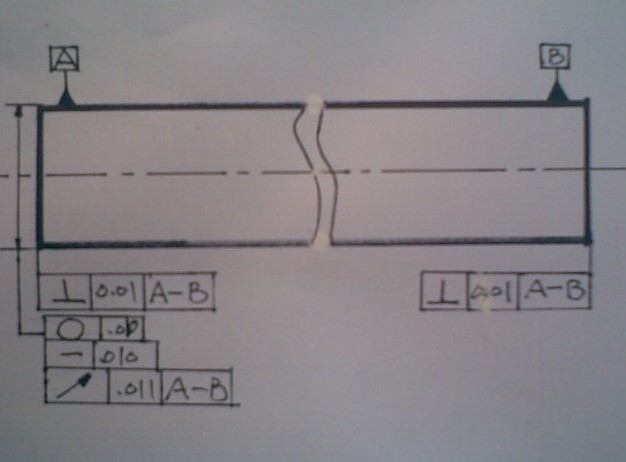

请问以外圆A-B为基准,这个径向跳动怎么测量?
0 I" e3 S  A. Y% r% d( S请问A-B为基准两端的垂直度怎么测量?1 C" k0 U+ e9 b
            1. 我把这个圆柱工件放在标准的V行块上夹紧,放在标准的平台上,用高度规测一边端面任意几点,取得最大差值,请问测的是什么?8 a1 j7 Y1 ^' B3 @  y
             2.我把这个圆柱工件两端放在两个标准的V形块上且用杠杆表接触工件的中点位置,回转工件。测量的差值又是什么?????. q! a) ~! t2 u. e+ q2 i
             期望您的回答~~~~~~~~~谢谢

发表于 2008-7-7 21:18:26 | 显示全部楼层 来自: 中国黑龙江佳木斯
"请问以外圆A-B为基准,这个径向跳动怎么测量"
" I* W! e, z% h* J- g" vA,B为基准指的是轴线,通常用两顶尖顶住两端中心孔,用千分表打外圆,即得跳动量.. D4 E3 E: I! E; u! h. L# S3 F
5 ?+ N& n+ }( A7 S- e% C/ f5 Y! d9 j7 s
"请问A-B为基准两端的垂直度怎么测量"/ Y: c6 w, H: C, p8 x
方法1做一检具,不过比较麻烦,2可将工件A端放在一回转平面轴承上,用表打工件外圆,3或上车床,夹一端,找正外圆,直接打端面即可.
6 }) i( q2 W3 }7 }. |/ z. q' S- c
9 L+ F8 E3 G7 E& s) B, u* R帮人就是帮已.
userkypdy + 5 积极交流。

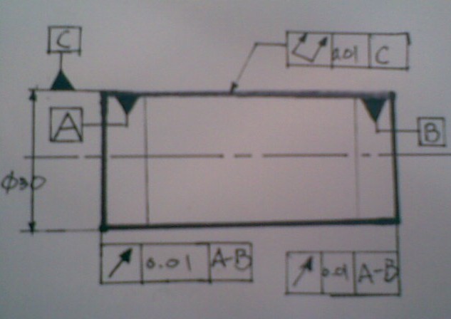

 楼主| 发表于 2008-7-7 21:21:11 | 显示全部楼层 来自: 中国江苏苏州
此图A-B是以外圆素线为基准还是以轴线为基准啊?
发表于 2008-7-7 21:23:42 | 显示全部楼层 来自: 中国黑龙江佳木斯
这我就想说你了,你是刚毕业的吧,不过没什么的,是指轴线,不经历风雨如何成长.
 楼主| 发表于 2008-7-7 21:26:15 | 显示全部楼层 来自: 中国江苏苏州
这个A-B是以什么为基准呢?8 s  h  Z; J2 P, @' m+ F+ Q
C又是以什么为基准呢?
发表于 2008-7-7 21:28:40 | 显示全部楼层 来自: 中国江苏扬州
原帖由 peter2088 于 2008-7-7 21:21 发表 http://www.3dportal.cn/discuz/images/common/back.gif
/ P% e2 r! d4 A8 u: U8 c, v  S, w此图A-B是以外圆素线为基准还是以轴线为基准啊?
1 Q# \& h' O. l: a" q  E- HA-B为复合基准,ab互为基准,A-B为假想的基准轴线。实际测量还是以A-B外圆素线为基准。考虑加工工艺,一般用两顶尖做为测量基准。
userkypdy + 5 应助

 楼主| 发表于 2008-7-7 21:32:53 | 显示全部楼层 来自: 中国江苏苏州
发错图了
这个A-B是以什么为基准呢?" E8 r8 D7 X: w. z5 @7 l; x+ m
C又是以什么为基准呢?
发表于 2008-7-7 21:33:56 | 显示全部楼层 来自: 中国江苏扬州
基准要统一就是体现在这里,如主轴,一般还是以两轴颈为基准进行标注,真正做到设计基准-工艺基准-安装基准相统一。虽然其他的标住也可以表达出来。
userkypdy + 5 应助
发表于 2008-7-7 21:39:04 | 显示全部楼层 来自: 中国江苏扬州
原帖由 peter2088 于 2008-7-7 21:32 发表 http://www.3dportal.cn/discuz/images/common/back.gif
& e. p/ n2 J9 M) y0 M这个A-B是以什么为基准呢?
  V# W$ ^" @8 X" @* Z6 x: ]! JC又是以什么为基准呢?
7 n+ q. r1 F( c
C的含义表达不清,不是指的轴线,而是轮廓面。
userkypdy + 5 积极交流。
发表于 2008-7-7 23:35:00 | 显示全部楼层 来自: 中国山东枣庄
要测量外圆的全跳动我想C  基准应该是指的轴线吧
userkypdy + 5 积极交流。
发表于 2008-7-8 00:53:46 | 显示全部楼层 来自: 中国新疆克拉玛依
A-B是以素线为基准,C是以轴线为基准
userkypdy + 5 积极参与
发表于 2008-8-5 16:39:00 | 显示全部楼层 来自: 中国山西阳泉
1.径向跳动是测量一个镜像面的圆周跳动,得让圆柱转动
9 A; X5 y4 n0 u! e/ y2.直径一样的圆柱为什么要定两个基准呢?
userkypdy + 5 积极参与
发表于 2008-8-22 21:25:48 | 显示全部楼层 来自: 中国湖南株洲
C是全跳动  指的是轮廓面
userkypdy + 5 技术交流
发表于 2008-8-24 07:18:54 | 显示全部楼层 来自: 中国黑龙江佳木斯
对该图我有疑问
# k: {  c$ U# p! P9 v. [1,c可以没有对准尺寸线,应该是圆柱的素线,全跳的基准应该是两个同心圆之间的公差,这样看全跳的标识应该有问题。" I0 U; c0 M& H
2基准A B 为两个尺寸相同的同一个圆柱体,如果是不同的轴颈很好理解,如图这样的标识是什么意思呢,不理解。
参与人数 1三维币 +8 收起 理由
userkypdy + 8 技术交流
发表于 2008-8-25 07:29:22 | 显示全部楼层 来自: 中国浙江温州
图纸应该有问题
感觉图画得很不规范,让人很难理解其设计意图
. _: q, ?* h& o* p- N对A-B的跳动是两端的轴颈还是两端面?不能确定。* q( W& L3 A# v) C! K
C基准按图面理解是左端的外圆素线,但是对C的全跳动如何测量呢?
userkypdy + 5 技术交流
发表于 2008-8-25 08:36:54 | 显示全部楼层 来自: 中国浙江宁波
这个图纸是手工画的,意图表达不明确.绝对图纸画的有问题.出自非专业人士之手吧!

发表于 2008-8-25 23:32:55 | 显示全部楼层 来自: 中国四川成都
根据形位公差要求,应该都是指以轴线为基准,但基准代号表注又是以素线为基准,可能是表注有问题,或者是我不懂.

发表于 2008-9-1 21:15:07 | 显示全部楼层 来自: 中国重庆
请问以外圆A-B为基准,这个径向跳动怎么测量?/ U9 N  ~5 I. x& f7 O7 A
请问A-B为基准两端的垂直度怎么测量?
) y: v& x2 {5 g3 e            1. 我把这个圆柱工件放在标准的V行块上夹紧,放在标准的平台上,用高度规测一边端面任意几点,取得最大差值,请问测的是什么?
  C# F6 W! P# s  _   答:你这样测的是端面圆跳动。, d! e: j! d5 J5 c: H1 O) r6 v
1 m5 W- n+ A- @& j7 K   答:这样测的就是圆柱面圆跳动。/ z0 M/ x8 p+ ?* {; y
: P* p& ?( o& [0 q0 n- g0 q而你图示所标形位公差是与尺寸线对齐的,表示轴线的圆跳动要求。如果中心孔还在你最好还是用两顶的方法测量。零件在加工后如没有了中心孔,你可以用第2 种方法间接测量。但如果是那样的话,在标形位公差时就不该要求轴线圆跳动啊!直接要求圆柱度不就完啦?

发表于 2008-9-1 21:21:10 | 显示全部楼层 来自: 中国重庆
5#的你这个图的形位公差有些错乱啊!
发表于 2008-9-1 21:22:07 | 显示全部楼层 来自: 中国浙江宁波
沿工件轴线做一工装让工件回转,在轴上固定百分表,在A-B面打表,这样测的就是圆柱面圆跳动
userkypdy + 5 技术交流
发表于 2008-9-1 21:30:34 | 显示全部楼层 来自: 中国重庆
5#的你的这个图对轴线的形位公差要求太多啦!有些多余啊!圆度公差是形状要求你怎么对准轴线啊?该把指引线对准圆柱面吧?你同时要求轴线直线度和轴线圆跳动有点多余吧?直线度想是要求柱面吗?还有那个端面与A-B柱面的垂直度要求的指引线应垂直指向被测端面或转一个折。
