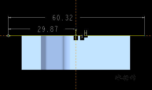

该主要是环形折弯的应用。
' F+ x) }; D0 p, K* H9 f; d) O原题:http://www.3dportal.cn/discuz/viewthread.php?tid=512928&page=1&extra=page%3D2

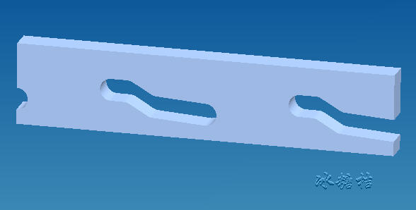

* o5 I* U* S7 {1.拉伸2D展开图,这拉伸命令就不用讲了吧。 ( T* g" w- E9 G3 U
01.jpg ' F7 i% W7 }' I3 Z

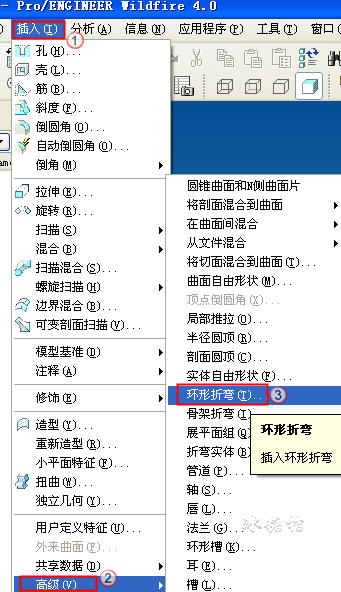

% @% Y% X+ b2 F2 y2.插入>高级>环形折弯

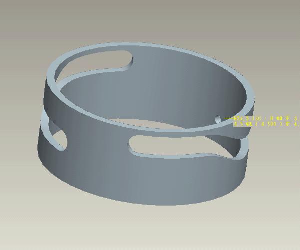

9 j- {( ]0 K/ I8 ^( S参数设置
3 V2 F- z9 Y% G( N
, M6 e0 ^: f, f. Z, O 04.jpg + u4 d& e: @3 h& x# Y0 S5 w
: N8 D* X5 T1 o5 W  h5 R

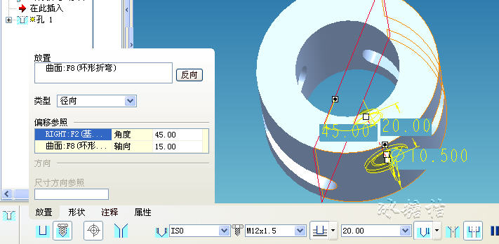

7 S7 i5 y2 b- k8 Y3 V5 y3.如图,创建螺纹孔。
" K, d: [7 d: r- a; W3 z1 ?

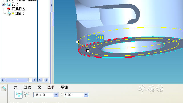

7 ?6 m, O  S5 \2 ]* H9 \4 H* b2 K0 q4.倒C角6mm
4 f/ M2 x: f# [ 06.jpg
1 ]5 R+ Z7 a% a7 h- \: g& _1 I+ B1 G4 y( t9 V3 L  U) K

 楼主| 发表于 2008-7-31 16:58:00 | 显示全部楼层 来自: 中国广东深圳

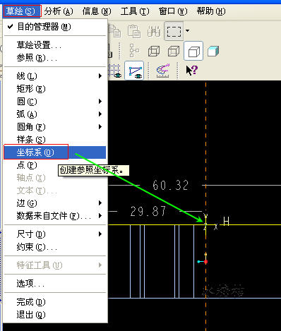

环形折弯的草绘截面里创建坐标系.
