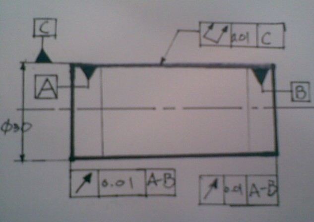

 楼主| 发表于 2008-7-6 21:27:00 | 显示全部楼层 来自: 中国江苏苏州
这样再测的是什么?
将圆柱体放在高度规的水平面上,任意测量几点,所得高度差为什么?
1 X& e$ X9 b  C5 U0 L) \我个人认为是垂直度~: D* G- C  g% \7 J, E2 ^/ _3 d0 D
对吗?不对请帮分析~
 楼主| 发表于 2008-7-6 21:28:32 | 显示全部楼层 来自: 中国江苏苏州
我看书说把工件放在V行快上回转测量值也可认为是跳动- i8 i; ^, t" u7 M1 X' N
到底是圆度还是跳动啊?疯了我
发表于 2008-7-6 22:10:24 | 显示全部楼层 来自: 中国江苏扬州
说的不够清楚,简图说明。
userkypdy + 5 积极交流。
发表于 2008-7-6 22:23:23 | 显示全部楼层 来自: 中国山东青岛
描述的不细,它关系到综合的因素在内比如基准面的误差高度规的精度‘测量器具的精度等级。。。。。最好还是有图及要求那样可以清楚地分析,不当之处请指教。( h. q" }4 [1 o: P! r* R  Z# j$ @

发表于 2008-7-6 22:23:23 | 显示全部楼层 来自: 中国河南周口
楼主说的不太明白,测的是上面表上的任意几点吧?那求得的值应该就是垂直度了!

发表于 2008-7-7 09:26:37 | 显示全部楼层 来自: 中国吉林吉林市

发表于 2008-7-7 10:45:52 | 显示全部楼层 来自: 中国新疆克拉玛依
垂直度也罢,平行度也罢,没有这种测量方法。这样测得的值,只能是该圆柱体的高了。如果一定要用它们的差值来代表垂直度或平行度,那也只能是它们的一部分。

发表于 2008-7-7 11:49:45 | 显示全部楼层 来自: 中国江苏无锡
差值得到的是圆柱两面的平行度,垂直度不可能这样测出来的

发表于 2008-7-7 12:10:30 | 显示全部楼层 来自: 中国香港
我认为不太对,有可能是工件底面的不平,或圆柱体本身的圆柱度误差。

发表于 2008-7-7 12:55:30 | 显示全部楼层 来自: 中国辽宁沈阳
理论上说什么也不是,但可以部分的反映平面度。

发表于 2008-7-7 13:11:10 | 显示全部楼层 来自: 中国江苏南京
我认为这种测量方法可以近似的测量出两端面的平行度误差,平行度误差就是模拟两平面的距离差值。

发表于 2008-7-7 18:17:55 | 显示全部楼层 来自: 中国湖北宜昌
测出来的不是关于这个零件本身的什么,可能是与别的部件配合的问题吧,比如配合要求这两个面与轴线垂直。

 楼主| 发表于 2008-7-7 19:38:12 | 显示全部楼层 来自: 中国江苏苏州
救救我啊~
以C为基准怎么测量全跳动?
发表于 2008-7-7 19:54:59 | 显示全部楼层 来自: 中国福建泉州
如果是以下平面为基准测出上平面的高度差值,那是上下平面的平行度;; o# f0 ~+ K! R; Z; m; u+ Z  v
如果是以圆柱体的任意素线为基准测出上平面的高度差值,那是平面与外圆的垂直度。
