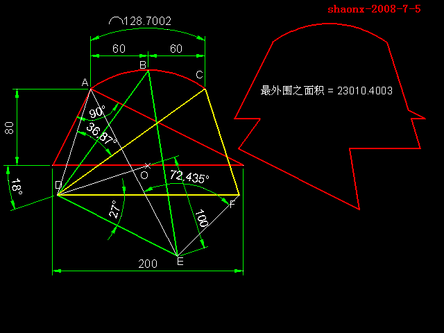

【进阶级练习题78】标准答案:9 l2 w3 W) I; f
1. ABC弧之弧长 = 128.7002,就是(a)
1 D- ^9 |8 b# c4 m; `2. ∠ADC 之角度值 = 36.870,就是(c)
+ F* N0 V5 J# _5 q/ _& O3. ∠AEF 之角度值 = 72.435,就是(b)
$ o" V/ v( m* D6 b# L4. 最外围之面积 = 23010.4003,就是(c)  f3 w6 G: r+ u4 ]3 K

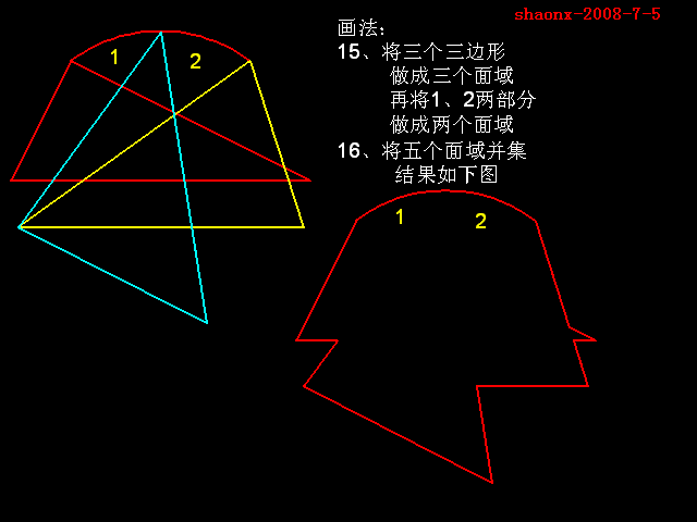

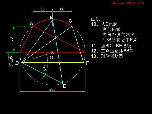

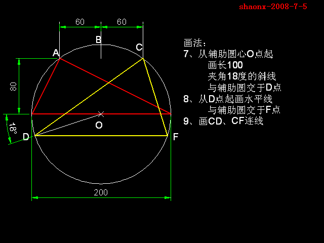

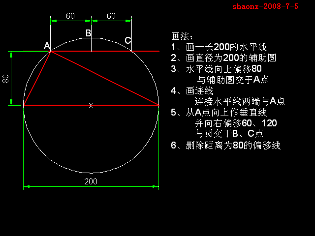

【进阶级练习题78】解题思路:$ a% b( P7 f1 R% n+ X
本题很简单,就是画线和画斜线的题,只要搞清各条线的来龙去脉
; a) u9 A5 w$ h3 v( U! B,画起来应该是很方便的。- g6 ~. \, U  ]8 A  Z
3 w6 ~/ N0 x) P
9 f8 H' M/ _' N  G5 [8 S$ n( ~- ~* [& t1 q' h8 |/ S4 L6 t3 _
进阶78解-2.gif ( ^4 L; b8 s! o5 Q" R
* Y, w% Q6 D7 n9 m: n) _
进阶78解-3.gif ' N# H6 S5 H2 B
4 W3 H7 p% _$ e7 x- T, S
进阶78解-4.gif ! h- M% A3 c. I7 c( O( o% g+ [
