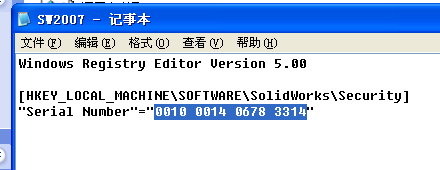

没问题,给你个高人做的注册表工具,你备份两个,并对文件进行编辑,把你安装SW(06和08)的序列号分别输入这两个文本内,然后保存,在运行08的状态下,想运行06就双击06的注册表文件,把序列号写入注册表。6 V  ~. Y/ h; K( Y' l

这个注册表工具真牛B,二者和平共处了,只改一次就行了。谢谢二位。
